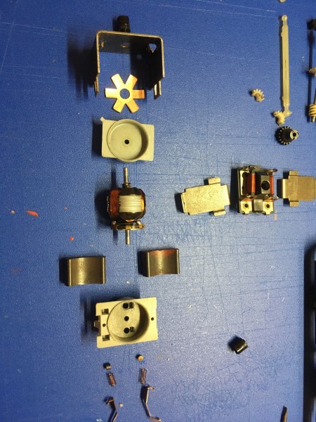

atomizace motoru probehla tez, motor nevykazuje vevnitr nejake viditelne znamky poskozeni mimo spiny kterou sem vycistil.. rozmotavat vedeni na rotoru ale nebudu :-)

Motorek stačí vyčistit v prostoru uhlíků a komutátoru, ložiska jen máznout olejem na modely. Taková atomizace je nebezpečná, stačí vložit opačně feritový magnet a je po radosti, pak se hledá chyba, a je rozhodnuto. Vyhodit. Když se mluví o vyčištění, tak rám podvozků a sběrací plíšky, všechna místa volně vkládaných os. Aby Vás nenapadlo rozdělávat dvojkolí apodobně. Pozor na hřídelky se šneky, v kostičkách jsou kuličky-neztratit.

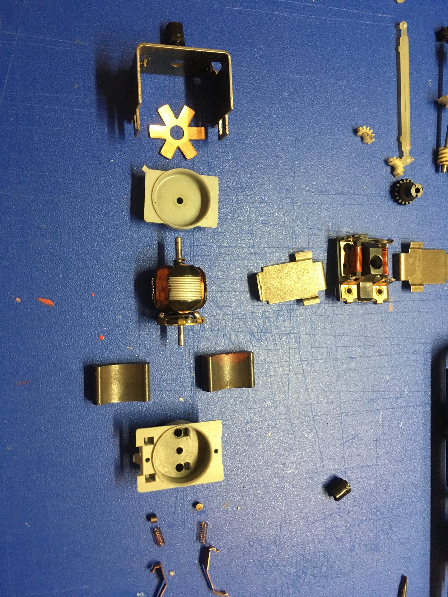

mezitim sem to rozebral vcetne motoru, vycistil ho a cele to slozil. zadnou soucastku sem snad nepotratil. jestli byly v kostickach (je tim mysleno kosticky co jsou uchycenim te hridele se sneky predpokladam) tak tam asi zustaly, protoze jsem nevidel ze by nejaky vypadly. nejmensi soucastka kterou sem videl a vyndal byly uhliky, na obrazku dole nad perkama co je pritlacuji. Zkousel sem tocit naprazdo i pod zatezi, vysledek je, ze motor porad jeci a jak dam ovladac naplno zastavi se. jeceni je pravdepodobne dane chatrnou konstrukci motoru, navic asi je to uz nevyvazene, to se napravuje dost blbe. Co se tyce vypinani naplno, napadlo me zkontrolovat ovladac - zjistil sem ze mam ovladac Piko na 14V - takovyto https://www.elektrickevlacky.cz/modelov ... _3969.html ale ma vystup 14V. takze mozna to bude tim, ze dostava motor trochu boost voltaze.. Mival sem na ty vlacky takovy ten klasicky piko velky trafo ale nevim kde skoncilo, to bylo pokud vim na 12V. tohle sem nedavno koupil nekde na modelbazaru.
sice sem rozchodil elektricke spojeni naprava-motor ale porad to vynechava, jezdi trhane a navic mi prijde ze tam trochu preskakuje v prevodech snek.. muzu s tim sice chvili laborovat, ale celkove se mi zda, ze tohle se uz moc ozivit do plynulyho stavu neda. jsou tam v tech prevodech dost vule a celkove me ten design pohonu prijde takovy.. no vychodonemecky. takze v kombinaci s 35 let starym dost poskozenym kolejivem ktere uz asi zrovna dvakrat nevede to vidim blbe, ze mila V180 ma asi svoje nejlepsi roky za sebou..
lozisko pary je pohoda, to si nechavam napotom to nevidim jako zasadni problem.

Motor ječí? Co to má znamenat, jako při vyšších otáčkách začne hlučet a hřídelka je hodně volná a pohybuje se tak, že se rozvibruje v ložisku a zpomalí? Tady zkusmo namažte jemnou vazelinkou. Kdž to přestane, znamená to volné ložisko. To pomůže jen na krátkou dobu.

kuba78 píše:tak mi to nedalo a provedl sem dekompozici dieselu na prvocinitele. co jsem zjistil:
a) ze je to pomerne slavna Piko masinka V180, viz https://www.abicko.cz/clanek/precti-si- ... ejist.html - ale to sem zjistil googlem i bez rozebrani :-)
b) zavazi vevnitr ktere zaroven slouzi jako vodic je trochu rezaty, ale nic s cim by se nedalo pracovat, porad to vede, takze maximalne trochu vylepsim prenos od do zavazi
c) prevody zatim dobry, kdyz vyndam to jedno rozlamane ozubene kolo, tak je schopna masinka tocit kolama.. celkem uspokojive.
c) moturek je asi dost spatnym stavu uz.i bez zateze naprazdno jeci hejkal, navic i naprazdno kdyz mu pustim plny proud tak se vetsinou zastavi - a rozjede se az kdyz to zase stahnu na nulu. asi je zraly na vymenu.
takze otazka rekonstrukce stoji a pada s tim, jestli se da sehnat nahradni moturek? neco sem nasel.. je to tehle? https://www.zeleznicni-modelarstvi.cz/p ... 0-ho-46184
