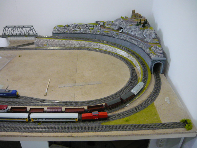

Montáže přestavníků pod stolem jsem se chtěl vyhnout, jelikož jsem se obával jestli pod výhybky nevychází nohy stolu nebo výztuže stolu.
Naštěstí výztuž stolu vychází jen pod jednu výhybku, tak to mohu předělat. A samozřejmě přestavník vedle výhybky mě přišel na montáž jednodušší-)
Ale určitě bude nejrozumnější montáž MP1 pod výhybku.
V příloze posílám foto kolejiště. Prosím berte to s rezervou, opravdu jsem amatér, který něco nejprve vytvoří a teprve potom zjišťuje jak se to má stavět-((
Stavím to pro syna a ten mě pořád honí aby mohl co nejdřív jezdit a nějaké dodržování postupů při práci ho celkem nezajímá.
Marwin.

Nohu stolu muzes vyresit tak, ze namontujes prestavnik stranou, a k unaseci vyhybky pouzijes tahlo (ocelova struna v trubicce uchostoura apod), ktere se da nabarvit zamaskovat vegetaci a naspem. Nebo nejakou torzni tyc.

Poprvé v životě vidím fotografii kolejiště na desce dřevotřísky tlusté 1,8 mm.

komori píše:Poprvé v životě vidím fotografii kolejiště na desce dřevotřísky tlusté 1,8 mm.
a je to mm? není to cm? se mi nezdá, že by to bylo tlusté jako kolejnice, spíš je to tlusté jako rozchod.

No v tom spěchu jsem se překlik-( deska má 1,8cm

No, nechci být rejpal, ale když vidím stav kolejiště, tak mě napadá jediné: Znovu a lepší.... Minimálně demontovat výhybky a připravit si pod nimi otvor na jejich ovládání. Stačí asi díra o průměru 12 mm. To je , podle mne, nejjednodušší řešení (kromě originál přestavníků vedle výhybek). Ale ani ty by tomu kolejišti neublížily... :roll:

No znova stavět rozhodně ne. Mám jen jedny nervy. Jsem si vědom, že kolejiště není ideální a nikdy ani nebude.
Maximálně nějak předělám levou část kolejiště, ale ať vymyšlím nějaké řešení, pořád se mi zdá kolejiště malé a v zásadě pořád jen ovál. Jak jsem již uvedl, stavěl jsem bez předchozího plánu. Prostě na stole spousta kolejí, zatáček a výhybek a něco z toho vyjde-( Zkusím si vytvořit drážky na spodní přestavníky aniž bych musel demontovat výhybky. Když se nepodaří, tak zvolím přestavníky vedle výhybky.
Ještě zvažují, jestli by nebylo rozumné celou desku nějak dostat na kolečka, tím že je to přiražené ke zdi, není dozadu přístup.

Přes každou výhybku si narýsuj úsečku tak, aby její střed ležel nad otvorem pro spodní přestavník a krajní body kdekoliv, kde nezavazí.
Potom co nejtenším vrtákem provrtej desku v těch krajních bodech.
Zespodu desky narýsuj stejnou úsečku a najdi její střed.
Tam vrtej pětkou vrtákem s nastaveným dorazem na 17mm.
