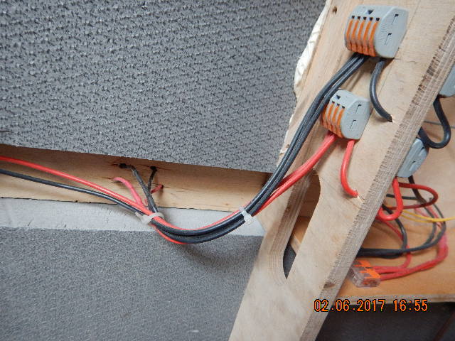

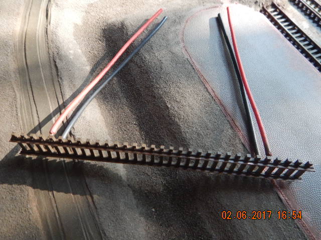

Příspěvekod Tomáš10 » pát 02 čer, 2017 1:22 pm
Nedovedu si to úplně představit -
ten drát je na každém konci pod kolejnicí připájen a provrtán pod desku a tam veden zpátky na následující prut ?
Nemá někdo fotku ?

Příspěvekod Pavel-HP » pát 02 čer, 2017 1:41 pm
Ne na následující prut, nýbrž na sběrnici, rozvod J-K nebo +a-.

Příspěvekod T 478 3022 » pát 02 čer, 2017 4:03 pm
Tomáš10 píše:Nedovedu si to úplně představit -
Nemá někdo fotku ?
Třeba takhle.....
