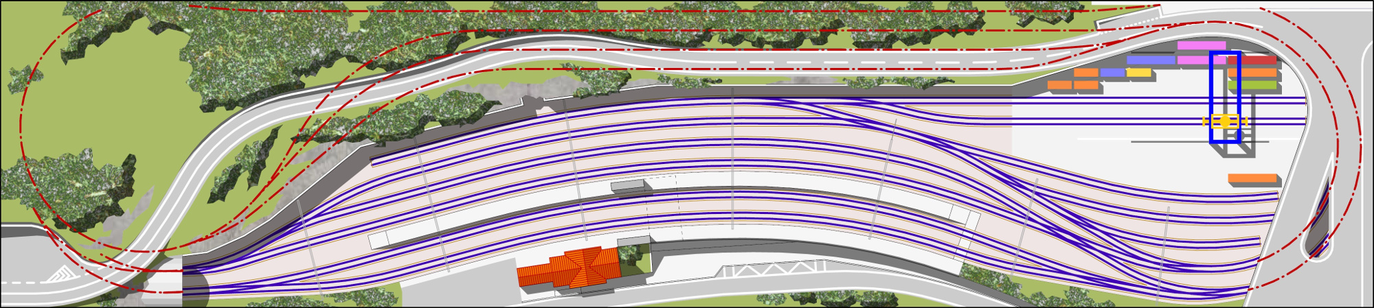

Nechci malovat čerta na zeď, ale asi to nebude s tou geometrií tak jednoduché.
Poskládal jsem to z Rocoline, ale už pokus o použití Peco už naprosto selhal - zhlaví nečekaně vyšla nepoužitelně dlouhá.
Převzít námět do TT nebude problém, ale jen tak zmenšit geometrii by byl možná docela oříšek. Pro inspiraci přikládám plánek v H0 a přeji skvělou zábavu (bez ironie - plánování je jedna z nejkrásnějších fází stavby, málem jsem taky zůstal jen u toho :-) )
"Skryťák" je v principu smyčka stejná jako ta horní, jen zrcadlově položená. Dosáhl jsem tím maximální podélný sklon pod 2,5%, což je ve "vlásence" o minimálním poloměru zásadní parametr pro to, aby dlouhá souprava neměla tendenci padat dovnitř oblouku (ale na takové "špeky" by si měl každý přijít sám, jinak se nepobaví - já jsem taky nejdřív kompletní první hrubou stavbu rozdupal, než se to napodruhé povedlo). Proč jsem se tak trápil? Abych to všechno dostal do skříně šířky 90 cm a mohl zavřít ve vodorovné poloze (s vlaky na kolejích).
Další bonus štíhlých výhybek je v tom, že fungují jako přechodnice - opět podstatná věc při návrhu ostrých oblouků. Ani v oblouku malého poloměru nemusí vyčuhovat čela vozů mimo soupravu.
A taky je důležité navrhnout trasu tak, aby to nelámalo nárazníky (někdy to fakt ani "kurzkupplung" nezachrání). Je toho hodně, ale pro tohle vlákno už mimo mísu.
Jak blahodárně fungují naprosto jednoduché přechodnice mezi protisměrnými oblouky poloměru 150 mm je vidět tady (byla to taková rychlovka, na měřítko se raději neptejte :-) a modelářům se předem omlouvám)
https://youtu.be/Ow3T1plrZfM
https://suh0nza.rajce.idnes.cz/vanocni_vlak/
Takže tolik k tématu kolejivo a minimální poloměry.

Re: KOLEJIVO
Příspěvekod Zlámalík » úte 21 pro, 2021 7:30 pm
Paráda, díky za plánek! To bude zábava :D

Příspěvekod H0nza » úte 21 pro, 2021 8:27 pm
Zlámalík píše:Paráda, díky za plánek! To bude zábava :D
Byl by na modernizovaném koridoru v průjezdné koleji angličan? :D
Přechodnice jasně, já všecko stavím z flexi, ale když plánuju, dávám tam dva poloměry aby se to nelomilo. Jojo, i na TT jsem měl nápad na 160 mm a jezdilo to :D
Jéé - ukaž prosím! :roll:
(díval jsem se Ti na web a umíš to moc dobře)
Vysvětlím (vymluvím se): V reálných podmínkách je model vždycky věc nějakého kompromisu. Nahrazení angličana dvěma výhybkami by v konkrétním případě zkrátilo užitnou délku dopravních kolejí o další kontejnerový vůz... Já to tedy vyřešil tak.
Podobných úvah by se dalo vést víc. Vím o pár dalších místech, která by byla diskutabilní, kdybych nechtěl nacpat všechno do 4 m délky. V tom případě nejsou, nebyla jiná volba.
Základní problém:
Standardní atletický ovál má v H0 rozměry 203 x 107 cm (v TT 148 x 78 cm). A kolik kolejišť se na něj vejde... a někdy i se dvěma nádražími. Dolní stanice před tribunou, horní u břevna fotbalové branky. Není to moc reálné - ale je to špatně, když se u toho člověk pobaví? To už jsme u samé podstaty modelářství - každý má svůj cíl a to je dobře.
Ale pokud má být model stoprocentní (a o tom tato diskuze je) - máš jednoznačně pravdu.
