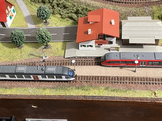

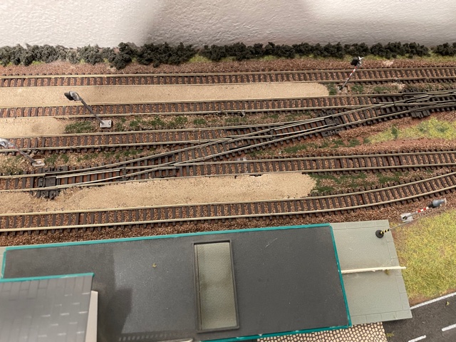

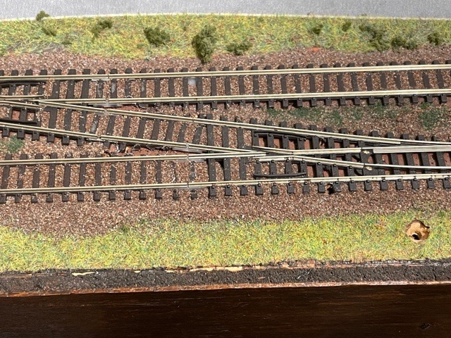

Tady jsou tři obrázky, na prvním je vidět vložený kousek koleje pro dosažení osové vzdálenosti kolejí 30 mm, na druhém je zhlaví u nějž je osová vzdálenost mezi první a druhou kolejí 28 mm, mezi druhou a třetí 26 mm a mezi třetí a čtvrtou 30 mm, nikde nejsou mezi výhybkami přidávány žádné doplňující kousky kolejí. Na třetím obrázku jsou vlaky u nástupiště při osové vzdálenosti 30 mm.
