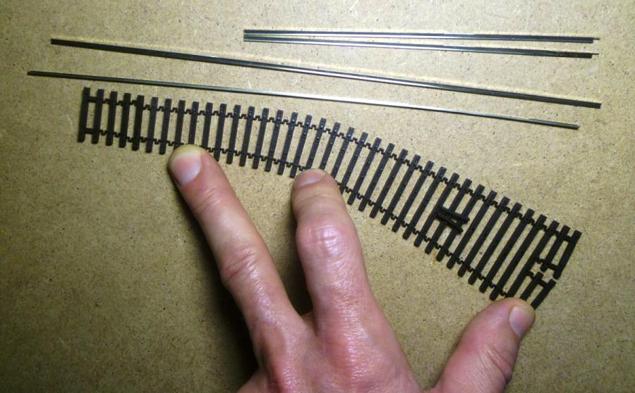

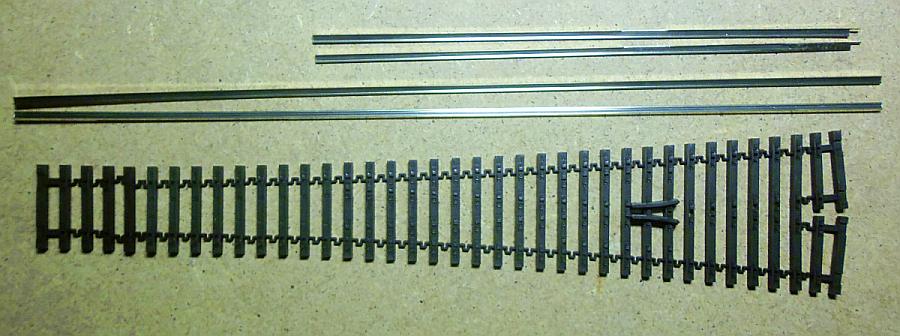

Příspěvekod jafobe » stř 23 pro, 2020 8:36 am
Pokud jde o sestavené tak ty o nějaké úhlový stupeň ohneš, ale ne o moc, kvůli prutům kolejnice zafixovaným kovovými návarky v podloží.
Pokud jde o stavebnici, tak jak jsem už psal postavíš z ní vše od IBW přes EW2 po ABW, vše s odbočením 15°, protože podloží je pružné a pruty jsou o něco delší ale v základu zatím rovné a zabroušené jazyky i opornice. Při stavbě je je pak vhodné pruty ohnout do příslušného tvaru podle geometrie vyhybky, jde to v nejhorším případě i rukou ale je lepší podle něcěho nebo si udělat ohýbačku, taky si dát pozor na jazyku na konci na zobáčky co přijdou ohnout a pak zasunout do přestané tyče, rádi praskají, ale dá se kdyžtak místo nich naletovat kus drátu, ale o tom se tady na fóru taky dočteš. :wink:
Toto je podloží z flexi stavebnice odbočením 12°... 15° je dělané stejně, a stejně dělané je i na již z fabriky sestavených EW2.
A zhruba takto se dá podloží stranově ohýbat...
