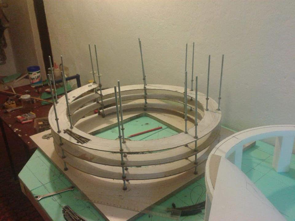

prosím o radu, chcem si urobiť špirálu, niečo také ako na fotke. matroš si už zháňam len neviem aké koľaje na to kúpiť a koľko ks. chcem kruh s čo najmenším priemerom ako sa dá, mám TT. ak správne uvažujem tak asi 30 stupňové a čo najkratšie? Koľko cca kusov potrebujem do jedného kruhu? Ďakujem.

Na spirálu jsem použil flexi kolejivo.Natvaroval dle potřeby.Jen bych se vyvaroval malého průměru spirály, budete mít velké stoupání. Inspirací mi byly stránky p.M. Pinty.

Koleje jednoznačně flexy. Co týče počtu tak je jedno jestli koupiš přesný vypočítaný počet ( což osobně nedoporučuju) nebo koupíš o tři flexi víc. Pokud stavíš tak je na kolejišti zděláš ani nemrkneš. Pokud zbydou tak je využiješ později. Třeba na rozšíření nebo na dioráma. Iniciativě a fantazii se meze nekladou. S poloměrem bych byl opatrnějši. Pokud si nejsi jist jaký poloměr zvolit tak není nic jednoduššího než to vyzkoušet a pak zvolit kompromis mezi možným prostorem a zvoleným poloměrem. Zkoušku bych provedl nejdelšív vagónem nebo párou. Muža se stát že uvažovaný tobogán nebude po zkouškách plnit tvé očekávaní a nebo že zvolené stoupání ti nevyjede některá lokomotiva. Pak musíš zvolit jiné řešení.

Já použil oblouk o poloměru R 353, ale tvaroval jsem taktéž v flexi kolejiva.
Menší bych asi nedoporučil, už takto má třeba Rosnička to problém vůbec vyjet
a Kocour s pěti čtyřnápravovými vozy místy drobně podkluzuje.
Sklon mám 2,6%, tj. 26mm na metr délky kolejí:).
Spirála se mi poté vešla rámu do šíře 800mm.
Menší sklon na tomto průměru už moc nejde, protože nevychází podjezdná výška.

Já sem hodím pár čísel "přes palec". Pokud chceš v TT co nejmenší poloměr, tak jseš někde na 30 cm, tj. 60 cm průměr. To dá tak 190 cm, takže pro jednoduchost 2 m délky oblouku. Otázka je, jakou výšku necháš pro lokomotivy, ale jako minimum bych viděl 5 cm. K tomu přičti výšku kolejiva a materiál spirály a jseš při hodně optimismu na 6 cm, spíš bych to viděl na víc. Takže v reálu bude stoupání 3 cm na metr i více. To je hodnota, se kterou mají některé lokomotivy problém i v rovině. Takže jak kolega upozorňoval, z tohoto důvodu je třeba volit poloměr co největší to jde, nebo místo spirály udělat "ovál".
Co se týče použití kolejiva, já pro oblouky menších poloměrů raději volím kusové kolejivo, i za cenu, že je třeba udělat častěji napájení. Ono se pak nestane, že oblouk někde uteče pod limit a pak se to těžko opravuje.

V oblouku ideálně 2%, maximálně 2,5%.
