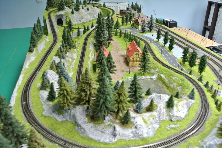

Pozdravujem všetkých. Som v tejto oblasti nový, chcem začať s týmto nádherným koníčkom, dlho som sa rozhodoval pre ktorú veľkosť, aj som dosť čítal diskusiu sem na fóre, rozhodol som sa pre TT, časom uvidím či správne.
Objednal som si vláčik a chcem si objednať aj koľaje ale nemám šajnu, aké a koľko. Samozrejme že postupne si to budem rozširovať a dokupovať, ale ide o to, že to bude môj vianočný darček, tak by som chcel, keď to na vianoce rozbalím a poskladám aby som to mal hneď funkčné.
A tiež nechcem aby to bol len kruh alebo ovál, chcem aby to už bolo trošku komplikovanejšie. Napríklad tak ako na priloženom obrázku. Môžete mi prosím poradiť, aké koľaje idú to toho bližšieho predného veľkého oblúka ? Ďakujem.

Pro TT jsou dva nejběžnější výrobci kolejiva , Tillig a Kuehn. Kolejivo obou lze mezi sebou kombinovat pomocí přechodvých spojek. Oba také vyrábí tzv. flexikoleje, které lze libovolně tvarovat ( samozřejmě s ohledem na průjezdnost vozidel ).
Nejlepší cestou je si nastudovat výrobní program a geometrii a zkusit si podle toho namalovat svoje představy na papír. Tillig najdeš třeba tady http://lokopin.wz.cz/body.htm a Kuehn třeba tady http://www.trainmania.info/clanky.html případně na stránkách výrobců.
Pro inspiraci zde jsou shromážděny i plánky Milana Ferdiána http://zeleznicni-normalie.cz/Galerie/Pl-nky-MF/a je možno se z nich poučit. Snad ti to pro začátek pomůže.
