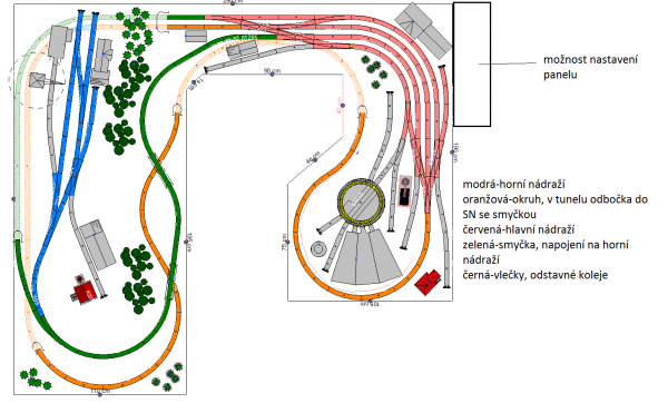

Ahoj, chtěl bych aby jste se mrkli na můj návrh kolejiště, popřípadě mi poradili co by jste udělali jinak. Vím, že je to vlakodrom a dělám to tak záměrně. Cílem bylo vytvořit kolejiště s množstvím vleček a průmyslu, jedno větší nádraží a možnost kroužení vlaků a jejich otáčení na smyčkách. Na levém panelu jsem se lehce inspiroval návrhem od p. Ferdiána - Kamenec. To je to křížení dvou tratí s 2 mosty. Zbytek jsem nějak dotvořil k obrazu svému. Použité kolejivo je Piko A-gleis-vím, že tu na foru nemá moc dobrou pověst, ale myslím, že to bude v pohodě, spousta lidí z něj má kolejiště a funguje. Přestavníky použiju PL-10 od Peca. Kolejiště bude V epocha. Točna není podmínkou, ale jestli se tam ve výsledku vleze, což by těsně měla, tak jí tam dám. Provoz jsem byl na 100% rozhodnutý na analog, ale teď mi to přijde škoda, takže možná nakonec digital? uvidím, co na to řeknou finance :D
Vlečky budou: vedle horního nádraží pila Vollmer
pod horním nádražím nějaký větší průmyslový závod
na horním nádraží ještě bude rampa s nakládáním uhlí od Busche
před hlavním nádražím nádrže s palivem + kancelář Piko
za hlavím nádražím ještě nevím, ale chtěl bych tam mít portálový jeřáb, takže možná jen nějaké překladiště
Různých plánů kolejišť mám spoustu, ale samotnou stavbu už odkládám příliš dlouho (cca 3 roky!!!), tenhle návrh se mi ale líbí a už prostě chci začít něco dělat.
V plánku chybí ještě SN se smyčkou, vjezd do SN je z oranžové koleje v tunelu. Celé je na levém panelu

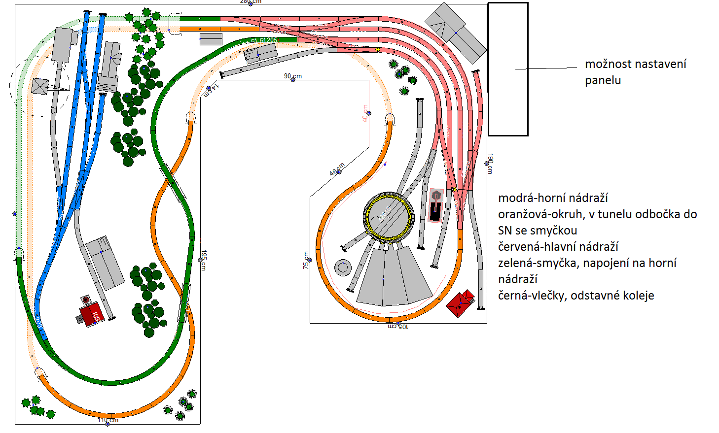

Ta modrá koncová stanice bude výškově dost blízko zelené trati v tunelu. Zelenou trať v tunelu bych proto vypustil.

Koleje na nádraží mi přijdou příliš krátké. Rozhodně bych je doporučil prodloužit, i za cenu toho, že se zruší točna.

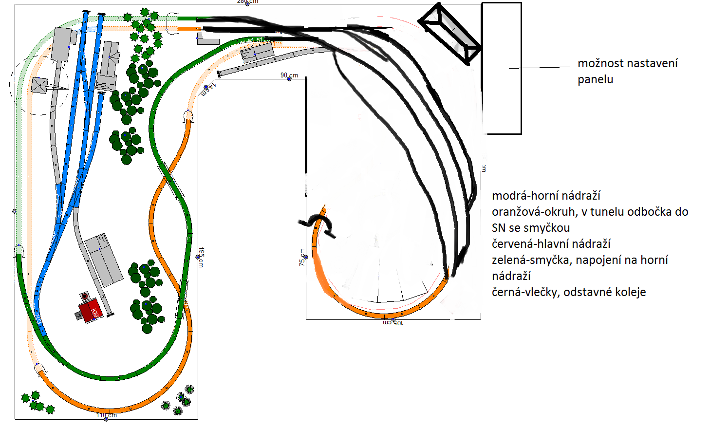

A co kdybys ten výřez v panelu srovnal a celou stanicí dal do úhlopříčky? Poloměr bys měl možná i 1000mm a délka kolejí by byla možná skoro dvojnásobná. Navíc by to bylo víc u kraje panelu, takže jako bonus lepší udržba. Jsen tak jsem to načrtnul, musíš se podívat jak by to vyšlo v programu.

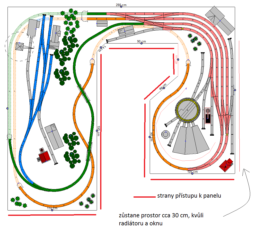

Máte pravdu, zkusil jsem si s tím pohrát a koleje znatelně prodloužil, musel jsem ale rozšířit panel o 15 cm což jsem nechtěl, ale ok, takhle je to vážně lepší

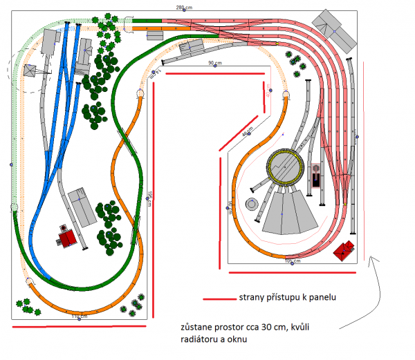

Díky za návrh určitě si to zkusím načrtnout, ale obávám se, že bych měl problém dosáhnout do pravého rohu. I levý roh panelu už je hodně daleko, ale tam to budu řešit odnímatelnými díly krajiny. Do obrázku jsem vyznačil, jak to mám s přístupy.

Ta kolejová spojka vpravo dole je nadbytečná. Chápu ji jako daň geometrii obloukové výhybky Piko Glais-A. Ubírá to délku staniční koleje.
Když se vypustí ta zelená trať vlevo nahoře, tak se bude moci předělat zhlaví a získat nějaké centimetry v dopravních kolejích.
Modrá koncová stanice, ta kusá kolej je krátká, nebude stačit pro objetí hnacího vozidla.
Smyčku je možné realizovat ve skryté stanici.

sidlo píše:Modrá koncová stanice, ta kusá kolej je krátká, nebude stačit pro objetí hnacího vozidla.

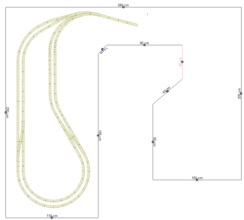

Ano, už jsem to předělal a ozkoušel, takže teď už to bude ok. Přidávám fotku SN se smyčkou.
Radek Strnad píše:Já tam postrádám SN a popravdě mě ani nenapadá, kam ho v této kolejové sestavě dát. A jezdit bez SN si tedy nedovedu představit ani v nejbujnějším snu.
SN mám, takové skromnější, ale je tam. Napojuje se na oranžovou kolej v tunelu (ve střední části panelu). Myslím, že mi takové SN bude stačit, ale možná se pletu?
Skryté nádraží/smyčka
