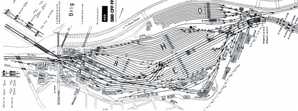

Taková zajímavost - tady: https://www.google.cz/maps/@46.3198062, ... a=!3m1!1e3
jsou dvě trojcestné. Do nákladní části stanice jinudy cesta nevede. Jezdí se tam o 106 - jeden vlak za druhým - videa - zapnout zvuk :D :
https://www.youtube.com/watch?v=tGEalzwl1OQ
https://www.youtube.com/watch?v=bFwvHEUHofE
https://www.youtube.com/watch?v=dinDOf2V3jE
https://www.youtube.com/watch?v=9Jlt_wOIVCw
