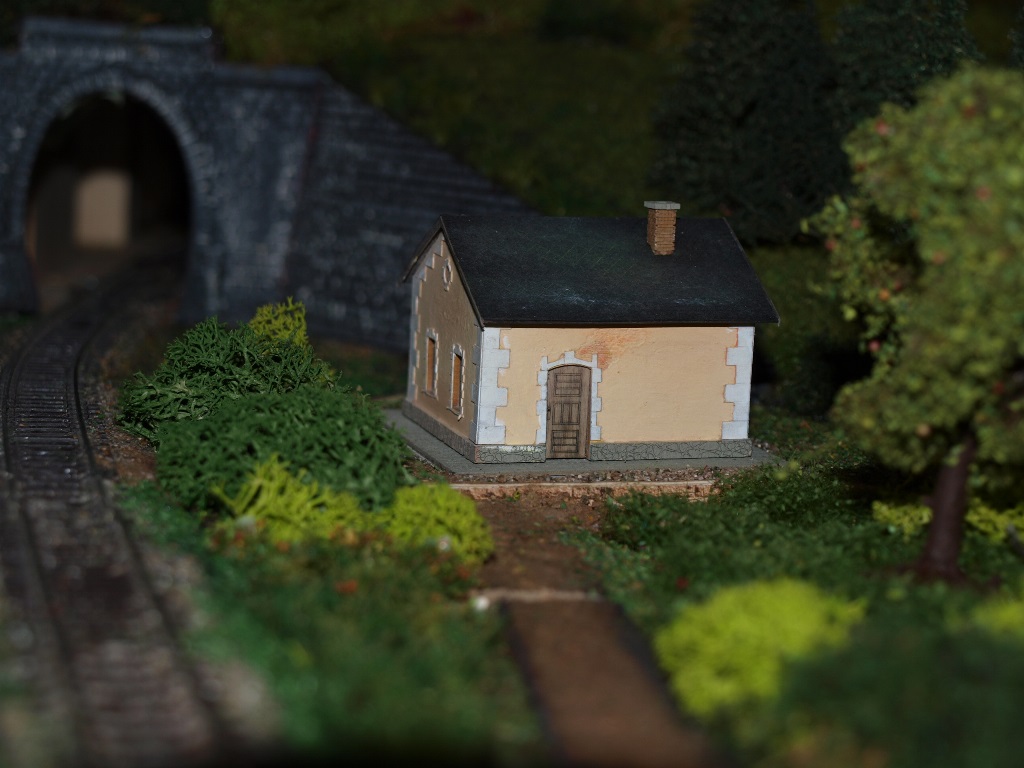

Někde jsem zde četl, že strážní domky se situovaly tak, aby z nich bylo co možno nejlépe vidět na trať. Má to svoji logiku. Pokud máš ten samý jako mam já, koukni na moje stránky, nebo rajče. Stojí u tunelu:-) :-)

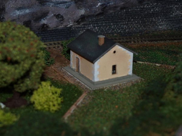

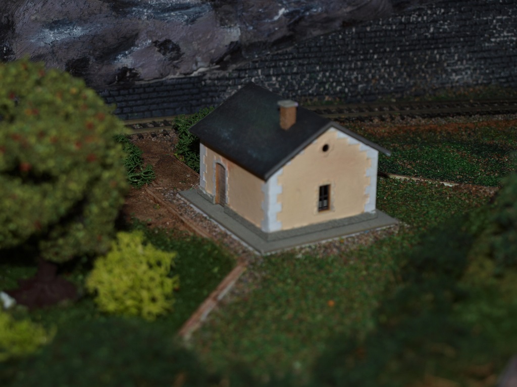

Příspěvekod hank61 » úte 02 čer, 2015 4:35 am
Ještě ti sem doplňuji obrázek s pozicí toho domku. Plot a úprava zahrádky mě teprve čeká :-)
