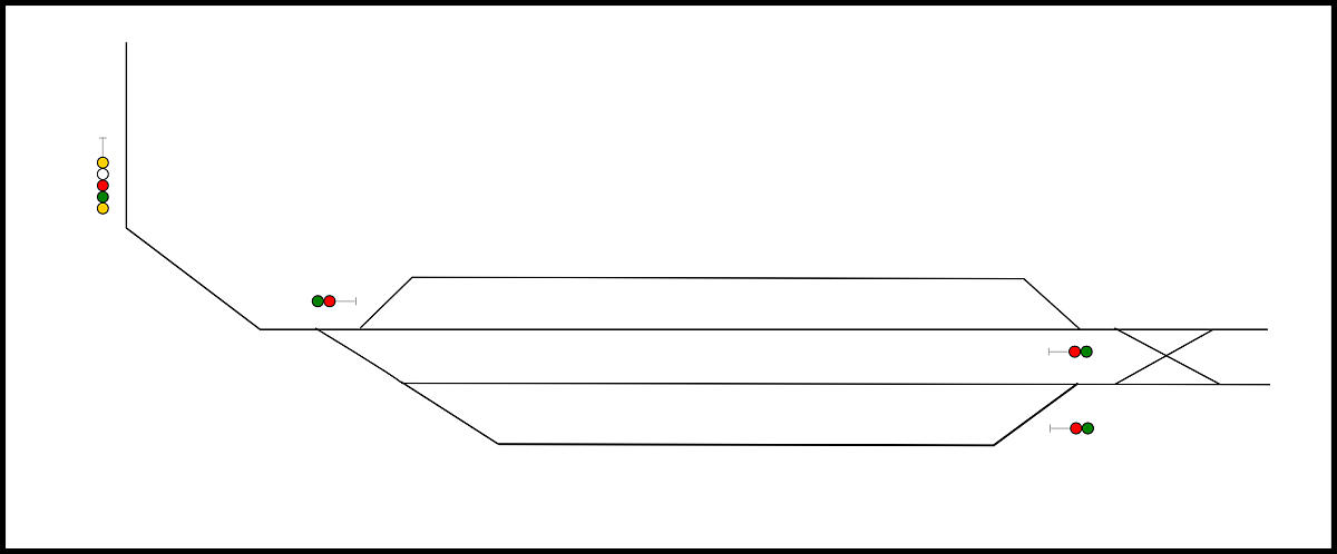

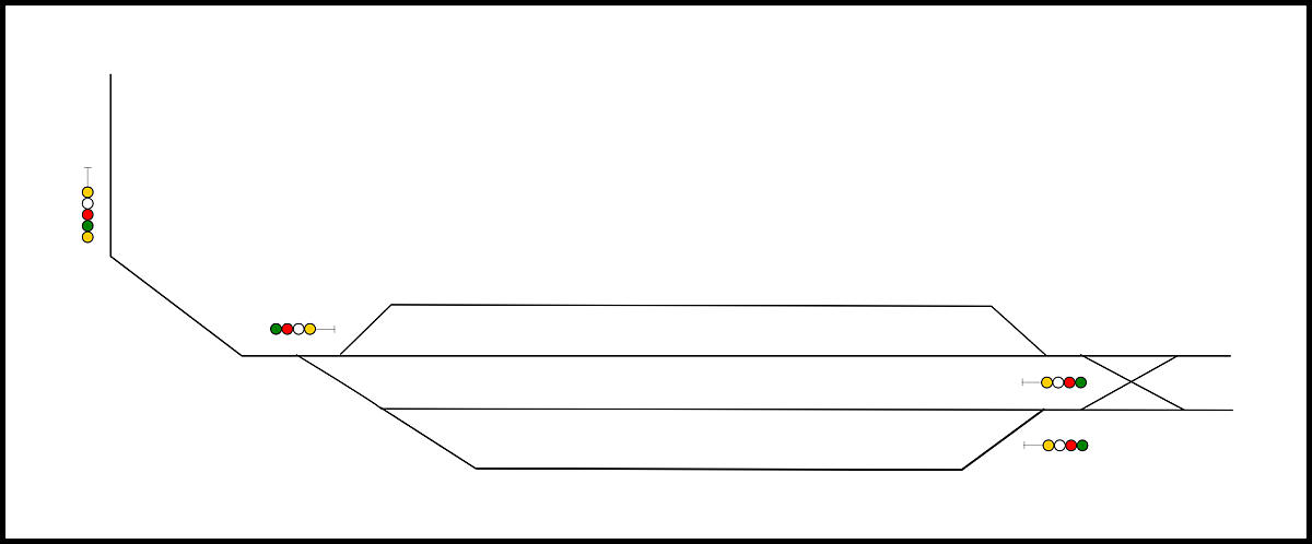

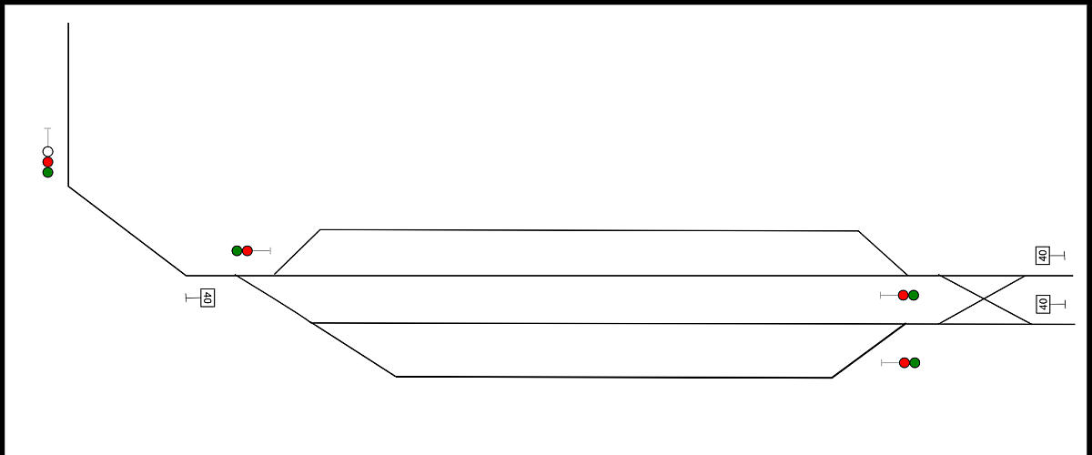

Příspěvekod Kajinek11 » úte 06 led, 2015 8:38 pm
Takže to bude nakonec takto jednoduché? :D Myšleno při Hankově variantě : "stanice měla místní ruční stavění výměn nezávislé na poloze návěstidel, tak se přes zhlaví jezdilo 40 km/h bez ohledu na polohy výměn
A nebo je reálnější (častější) varianta od "D" ?
TAK KTEROU VARIANTU ZVOLIT? Rad bych zvolil tu realnejsi (castejsi).
Kajinek11

Příspěvekod D » úte 06 led, 2015 9:19 pm
Kajinek11:
Zvol variantu, jaká se ti líbí. Obě jsou teoreticky reálné.

Příspěvekod lajblt » úte 06 led, 2015 10:46 pm
Zkusil jsem v rychlosti načrtnout několik možných variant osazení návěstidly. I když už toho většinu srozumitelně řekl Hank. :)
1) Zabezpečovací zařízení 1. kategorie - návěstidla nezávislá na výměnách, ruční stavění výměn, klíčové zabezpečení; přimlouval bych se za alespoň simulaci přivolávací návěsti (vjezdové návěstidlo z-č-b), ve větších stanicích to tak bylo, aby výhybkář nemusel běhat s ruční přivolávací návěstí z výhybkářského stanoviště až k vjezdovému návěstidlu v případě poruchy. V celé stanici je rychlostníky omezena rychlost na 40 km/h.
2) Zabezpečovací zařízení 2. kategorie - závislá návěstidla bez rychlostní návěstní soustavy, znak vjezdového návěstidla je závislý na tvaru vlakové cesty (vjezd/průjezd přímo/do odbočky) a návěsti odjezdového návěstidla v pokračování vlakové cesty, tj. vjezd přímo je možný traťovou rychlostí.
3) Zabezpečovací zařízení 2. kategorie - závislá návěstidla s rychlostní návěstní soustavou, skupinová odjezdová návěstidla. Odjezdová návěstidla nemusí mít návěsti pro posun (typicky pokud je ve stanici osazeno ZZ TEST10 s ručním stavěním výměn), tedy nemusí mít bílé světlo.
Varianta 2 a 3 může mít stále ručně stavěné výměny s uzamykáním výměnovými či elektrickými zámky (Bakov nad Jizerou, Česká Lípa hl. n.). Stejně tak může být na místě světelných odjezdových návěstidel použito jednoramenných mechanických návěstidel u variant 1 a 2. Jediné, co by mělo zůstat, jsou alespoň dvě odjezdová návěstidla na pravém zhlaví (pro každou traťovou kolej zvlášť). Tato skupinová návěstidla nemusí stát tam, kde je nakresleno, mohou být dokonce až ZA dvojitou kolejovou spojkou (a to mechanická i světelná).
4) Zabezpečovací zařízení 2. (už nakreslil kolega D) nebo 3. kategorie - závislá návěstidla s rychlostní návěstní soustavou u každé dopravní koleje; u ZZ 3. kategorie pak ještě seřaďovací návěstidla kryjící všechny výměny ze směrů a kolejí, kde nejsou kryty odjezdovými návěstidly; odjezdová návěstidla u 3. kategorie jsou vždy sloučená, tj. mají bílé světlo pro dovolení posunu.
