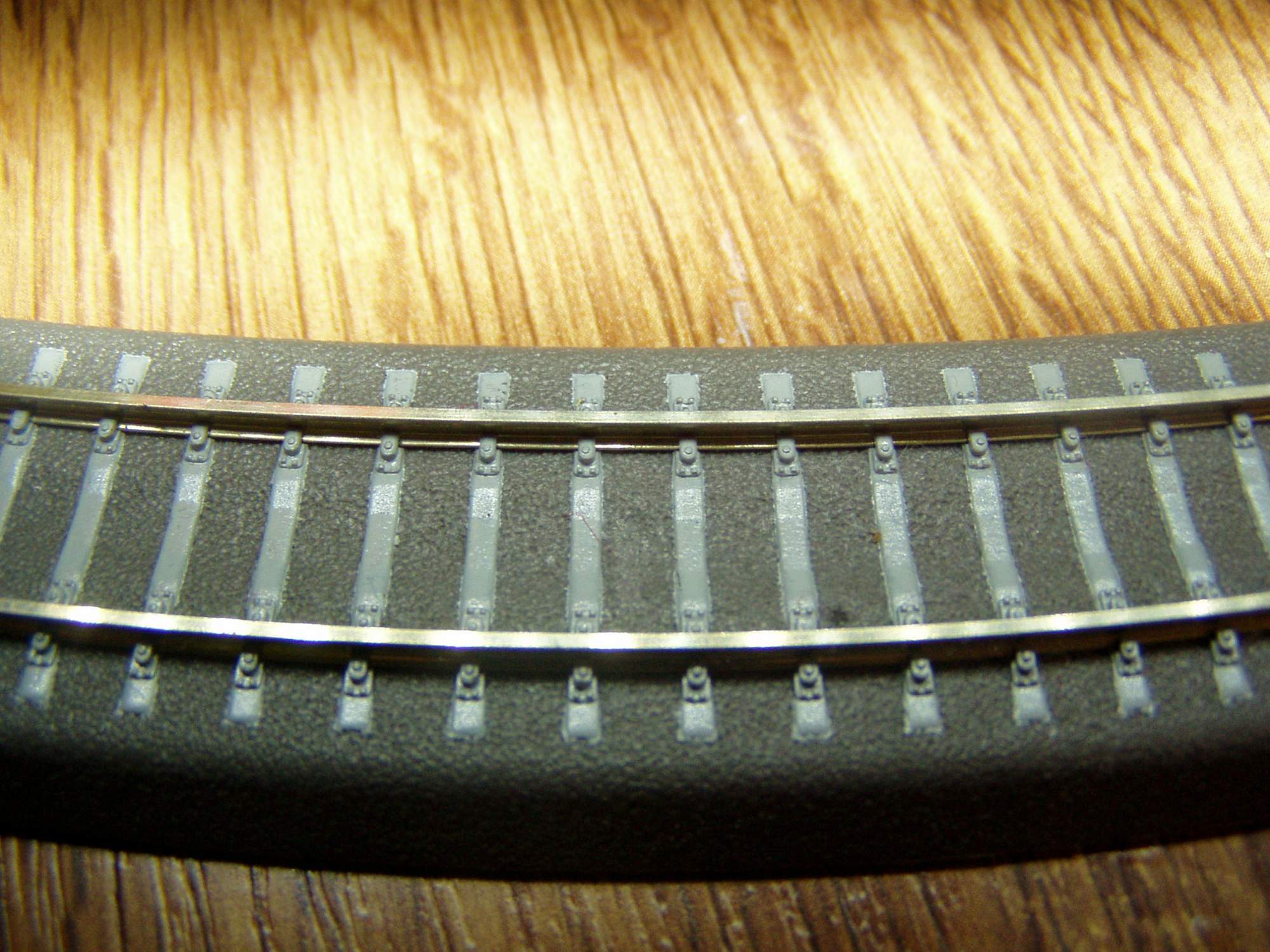

Techniku za štěrkování znám.Pár kolejí už jsem zasypal. :D . V tom problém nemám.Nechci se s vámi dohadovat,že to nejde,ale pozorně se koukněte na tu moji fotku (velikost TT). Kam ten štěrk mám dostat ? :cry: (myslím tu část mezi pražci.) Moc místa tam fakt není.Zkoušel jsem to "nasucho" a štěrk nechutně vyčníval nad pražce.Celkově to působilo dost divně.Štěrk mám od Veramo frakce 0,5-1mm.
Boky jsou jasné tam to problém nečiní.Mimo jiné se tím opět ta kolej pěkně zafixuje k podkladu.Ovšem nahoře jsou opět pražce a nevypadá pěkně když se utopí.
Zkusil jsem to udělat i obráceně.Tedy natřít místo kde má být štěrk hustým lepidlem,pak to zasypat a po zaschnutí oklepat.Výsledek je sice o kapku lepší,ale jsou tam dosti velké díry po chybějících "kamíncích".No budu tomu muset asi věnovat víc času.Pár kolejí vyčlením na experimenty,snad to dopadne :mrgreen:

............. Nechci se s vámi dohadovat,že to nejde,ale pozorně se koukněte na tu moji fotku (velikost TT). Kam ten štěrk mám dostat ? ....
Pár příspěvků kolem štěrkování nebo pokusů o něj u těhle kolejí s podložím se objevilo před pár měsící mám dojem že v sekci TT ?! Proč se o tom zmiňuji ?! Jenom proto, že zkrátka v H0 je kolejivo jinak provedeno než u velikosti TT. A tím "jinak" myslím že lépe, přece jen v H0 je jednodušší si s tím vyhrát, dosypat štěrk, zapatinovat, aby to nějak vypadalo, U toho TT je to díky vzhledovému a rozměrovému provedení dost těžký a asi marný boj :x ....

No tak jsem to dneska prubnul. NA OSTRO
Výsledek se dle mě zdařil. Makro snímek je pořízen ihned po zalití lepidlem. De to hrozně pomalu. Štěrk se musí furt urovnávat. I na malém kolejišti by to byla hrozná práce. Mě tato "dvojkolej 20cm" trvala hodinu a pořád by to šlo urovnat možná líp. No uvidíme po vyschnutí a po doladění.

Příspěvekod miroslav lengyel » stř 19 pro, 2012 7:01 am
Nechci být za hnidopicha,ale aby jednotlivý kámen byl o průměru poloviny pražce mi nepřijde to pravé ořechové. :D Podle mého skromného názoru by měly být tak poloviční než jsi použil.To jen abys nespychnul :lol:

Mirek. Ano kamení je trochu větší. I když je to velikost TT. Připomínám, že je foceno na "makro" a ještě 5X zvětšeno. K profilu pražce by to musel být píseček z pojistek, což by vypadalo pohledem očí poněkud mdle.
