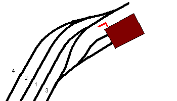

Kecu.p máš pravdu, původně nemá smysl řešit posunutí návěstidla. Vidět na něj nemusí být. Dokonce by na něj bylo vidět pokud vlak bude stát blíže, zas tak velký roh to není. Chtěl jsem ho pošoupnout hlavně z estetického hlediska což určitě udělám a je pravda, že bude lepší na rohu té výtopny na správné straně. Asi centimetr až dva před ním by totiž byla lampa, ale tak jí hold dám jinam. Dám ji mezi kolejové stání výtopny ať nepřekáží návěstidlu. Samo že by nepřekážela i tak, ale jde hlavně o tu estetyku. Budovatelům stanice určitě tenkrát o toto nešlo, takže by určitě nehledaly důvody proč to dát na druhou stranu jako já, mě by se prostě líbilo víc na druhé straně :)

Četl jsem, že by skupinové odjezdové návěstidlo mělo být přibližně v úrovni námezníku krajní výhybky.
Zdroj zde: http://www.volny.cz/masinky2003/navestidla_funkce.html
a příspěvek od lajblta zde: viewtopic.php?f=1&t=4508&start=90#p81333
Podle tvého plánku by ti vyšlo před přední roh výtopny.

Jen jsem tím příspěvkem chtěl upozornit na možnost umístit návěstidlo předpisově, viditelně, a bez návěsti "hlavní návěstidlo na druhé straně".
Jak jsem viděl ze schématu, tak se _It_ snažil umístit odjezdové návěstidlo až k jazykům výhybky. Skupinové návěstidlo nemusí být až vzadu u jazyků a tím pádem až za výtopnou, ale může být posunuto k námezníku, tedy před onen inkriminovaný roh.

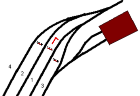

JBr píše: U skupinoveho navestidla stejne musi koncit cesta navestidlem konec vlakove cesty, bud samostatnym nebo spojenym s nameznikem.
Tato poznámka ale platí až v V. a VI. epoše. Do roku 1997 nebylo žádné návěstidlo konec vlakové cesty.
Proč to neudělat takto?? A bylo by to správně.
http://rajce-jrajcani.rajce.idnes.cz/Diskuze_modely.biz#stanice_It_.jpg
Vlaková cesta končí u námezníků výhybek 2 a 3 (červeně vyznačené v plánku) a proto by bylo skupinové návěstidlo S 4-3 na mnou vyznačeném místě. A bylo by vidět do stanice. Každopádně nic na tom nemění ten fakt, že vlak stejně musí vypravit výpravčí ze stanice.

Mě se nejvíc líbí varianta kolegy KaRei,vedle rohu výtopny.Klidně bych to přitisknul až ke zdi,pokud by to pomohlo.Koneckonců vezmi foťák a polož ho na koleje a zkus si vyfotit odkud všude je návěstidlo vidět.Těch rádoby dogmat byly hromady,ale skoro všechno mělo své výjimky.Nejvíc jsem se vždy bavil "nutností umístit návěstidlo vždy v předepsané vzdálenosti od osy koleje.Pak se stačilo podívat do oblouků tratí a tam byla návěstidla poházena tu 5m,tu7m,prostě podle rozhledových poměrů.A nejen na lokálkách,třeba i mezi Prahou Libní a Prahou střed(Mas.n.).

KaRei: Přesně takhle to nějak udělám, bude to vypadat dobře a nic zbytečně nepokrátím. V místě před rohem výtopny měla být lampa, aby nekolidovala s návěstidlem umístím ji vpravo před výtopnu. Mezi ty dvě stání ji nedám protože tam bude vodní jeřáb a zase bych byl u problémů dvou sloupů vedle sebe.
I JBrovo řešení by bylo zajímavé, ale opět bych měl návěstidlo na druhé straně. Navíc jak poznamenal kecu.p tak před rokem 97 to s námezníkama bylo jinak a to je můj případ.
Přesněji výsledek bude tak napůl mezi nákresem KaRei a kecu.pa, bude to někde napůl cesty. To vypadá dobře když lampa bude pryč.

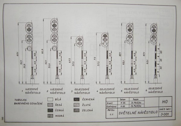

V knize "ŽELEZNIČNÍ MODELÁŘSTVÍ" 1 díl - ing. Luboš Kotnauer - ing. Zdeněk Maruna, z roku 1966, jsou zobrazeny plánky na modely světelných návěstidel, viz obrázek. U vjezdového návěstidla č. 2 jsou dvě zelená světla. Víte někdo z Vás, kdy, kde a proč se toto návěstidlo používalo? Nikde jsem, mimo tuto knihu, o takovém návěstidle nenašel ani zmínku. Že by se jednalo o omyl mě připadá podivné. Páni Kotnauer a Maruna byli modeláři a jistě si všechny nákresy do své knihy, pečlivě kontrolovali.

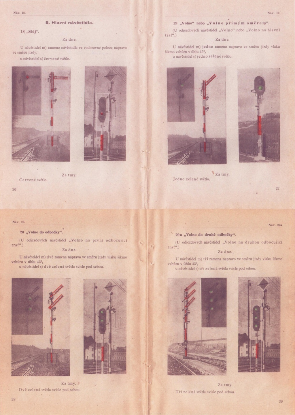

Ad dvě zelené na světelném návěstidle: do doby zavedení rychlostní soustavy návěstění (29.8.1926) světelná návěstidla v podstatě kopírovala noční návěsti mechanik. Do roku 1954 byla u mechanik používána tři ramena (v noci tři zelené) a u světelných dokonce čtyři zelené (návěst 20b "Volno na třetí odbočující trať"). Od roku 1954 se používala nejvýše dvě ramena resp. světla. Jednalo se o polohovou soustavu návěstění. Na skenu není návěst 20b - v předpise z roku 1946 je pouze popsána.

Do r. 1953 znamenala dvě zelená světla "Volno na odbočující trať" u návěstidel odjezdových (tři světla pak "Volno na druhou odbočující trať", výjimečně čtyři zelená světla "Volno na třetí odbočující trať" - pouze na světelných návěstidlech).
V letech 1953-1962 se tato návěst používala na vjezdových a cestových návěstidlech jako návěst "Průjezd odbočkou". Znamenalo to, že vlak mohl do odbočky jet rychlostí vyšší než obvyklých 40 km/h a na následujícím návěstidle nebyla návěst zakazující jízdu nebo poruchový stav ("Stůj", "Přivolávací návěst"). Následující návěstidlo tedy mohlo ukazovat "Volno", "Výstraha" nebo "Pomalu" (žluté a pod ním zelené světlo). Právě návěst "Pomalu" byla druhou návěstí, která na návěstidlech vjezdových a cestových vyžadovala spodní zelené světlo (odjezdová návěstidla návěstila jízdu vlaků jen jedním světlem - tedy "Volno", "Výstraha", "Stůj"). Předvěsti z tohoto důvodu často měly tři svítilny (prostřední zaslepenou), aby při návěsti "Pomalu" nesplývalo z dálky žluté a spodní zelené světlo.
Pořadí světel na návěstidlech pak bylo (na rozdíl od dnešního pořadí ž-z-č-b-ž) žlutá-zelená-červená-žlutá-želená-bílá. Přivolávací návěst se pak umisťovala na samostatnou svítilnu (celkem tedy mělo návěstidlo shora tří-, dvou- a jednosvětlovou desku).
Aby strojvedoucí věděl, jakou rychlostí může jet na návěst "Průjezd odbočkou", byl na předchozí předvěsti nebo hlavním návěstidle světelný číslicový indikátor, který číslicí "6" nebo "8" určoval rychlost u následujícího návěstidla s dvěma zelenými světly.
Pořadí návěstí tedy bylo: Nejdříve "Pomalu 60 (80) km/h" - tedy žluté a pod ním zelené světlo doplněné bílou číslicí dole. Na následujícím návěstidle svítila návěst "Průjezd odbočkou" - dvě zelená světla. A na dalším návěstidle taková návěst, která nevyžadovala snížení rychlosti nebo zastavení ("Volno", "Výstraha" nebo "Pomalu", ale také mohl následovat další "Průjezd odbočkou", pokud už nešlo o odjezdové návěstidlo. :) ).
Pokud bylo nutné návěstit rychlost do odbočky 40 km/h nebo navíc předvěstit návěst "Stůj", svítila na návěstidle dvě žlutá světla - návěst "Vjezd odbočkou" (při předvěštění "Stůj" při vjezdu přímo to bylo jako dnes - tedy "Výstraha").
Jo, a mám dojem že právě v této knize jsem viděl krásný obrázek troj- a čtyřznakového automatického bloku. Tříznaký ještě z přechodného období (1953-1962), čtyřznaký už s rychlostní návěstní soustavou. :)
