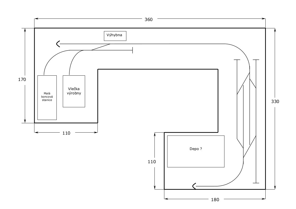

Zdravím,
Plánuji výstavbu kolejiště s digitálním provozem v měřítku H0. Jako kolejivo jsem zvažoval použít Tilig Elite.
Místnost, které určily vnější rozměry kolejiště není měřená na milimetr, ale více z ní nevymáčknu. Kolejiště je přístupné jen z vnitří strany.
Kolejiště by mělo být zasazeno do válečných let konce epochy II. Místně by mělo jít o původní KFNB, konkrétně Dráha moravskoslezských měst. Provozovat zde budu nyní soupravy DRG. V budoucnu se uvidí, rád bych také ČMD.
Myšlenkou je stanice na trati Frýdek - Místek - Český těšín. Stanicí se chci přiblížit stanici Dobrá u Frýdku - Místku. Na jedné straně by měla přecházet v malé lokomotivní depo. To ale zatím nebudu řešit, protože o tuto část chci kolejiště rozšířit nakonec. Na opačné straně stanice se nachází na trati malý strážní domek, jako služebna odbočky (na náčrtu zakreslen jako "výhybna"). Odbočka nás zavede k vlečce místního malého podniku. Zatím ještě nejsem rozhodnut o jakou fabriku půjde. A dále malou koncovou staničku. Zde váhám jaký plán pro stanici použít. Stanici chci umístit do mírného svahu. Aby bylo kolejiště zajímavější a nenásilně se skryl přechod hlavní trati do skryté části.
Za depem na jedné a za výhybnou na straně druhé se bude hlavní trať ubírat do skryté části kolejiště. Plánovány by měly být točité sjezdy a sktyté nádraží v oblasti kdesi pod výhybnou.
Reálně bych nyní rád začal stavbou koncové stanice. Proto bych si Vás dovolil požádat, o názor jakou koncovou stanici by jste zde umístili?
Snažil jsem se co nejvíce přiblížit reálnému prostoru jak jen prostor dovoluje. Netoužím po vlakodromu. Samozřejmě bych rád co největší radiusy zatáček hlavní trati. Zde bych plánoval, že občas bez zastavení projede německý zásobovací vlak. Nemám, ale na to žádný program a tak vlastně neumím posoudit, zda je takto vymyšlené kolejiště vůbec sestavitelné.
Za jakýkoliv názor, či radu předem díky.
Kolacz

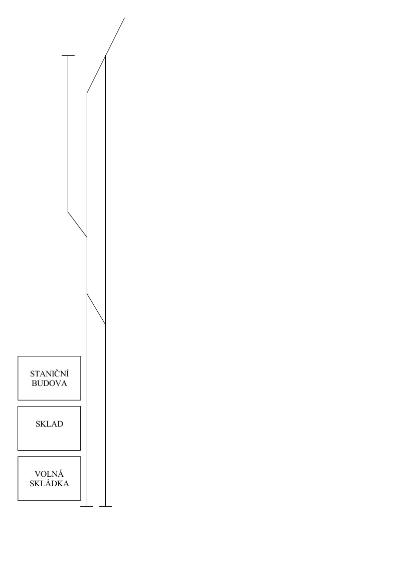

Příspěvekod Kolacz » ned 29 čer, 2014 11:40 am
Moje představa koncové stanice asi něco takového.

Příspěvekod Barbucha » ned 29 čer, 2014 8:42 pm
Kolacz píše:Zdravím,
Reálně bych nyní rád začal stavbou koncové stanice. Proto bych si Vás dovolil požádat, o názor jakou koncovou stanici by jste zde umístili? .....
Hned na začátku bych šel maximálně na 100 cm hloubky, ale spíš na 90 cm. Až při stavbě si člověku uvědomí, jak je malý. 110 cm je na stavbu z obou stran. Od toho bych odvíjel nějaký konkrétní návrh. A jestli ještě umím počítat přeponu pravoúhlýho trojúhelníku, ta za depem to bude hezkých 155 cm z vitřního do vnějšího rohu. To bych chtěl vidět bez lešení :-).

Příspěvekod Kolacz » ned 29 čer, 2014 9:11 pm
Ano to je fakt. Tech 110 jsem chtel jen na ty cela, ktera budou pristupna z dvou stran. Ty rovne useky u sten mene.. ale kolik to prave nevim, tak jsem to ani nekotoval. Problem tech rohu me nenapadl a je to pravda ze bych se tam vubec nedostal.
