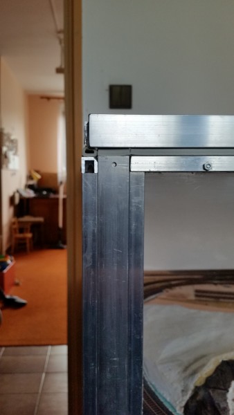

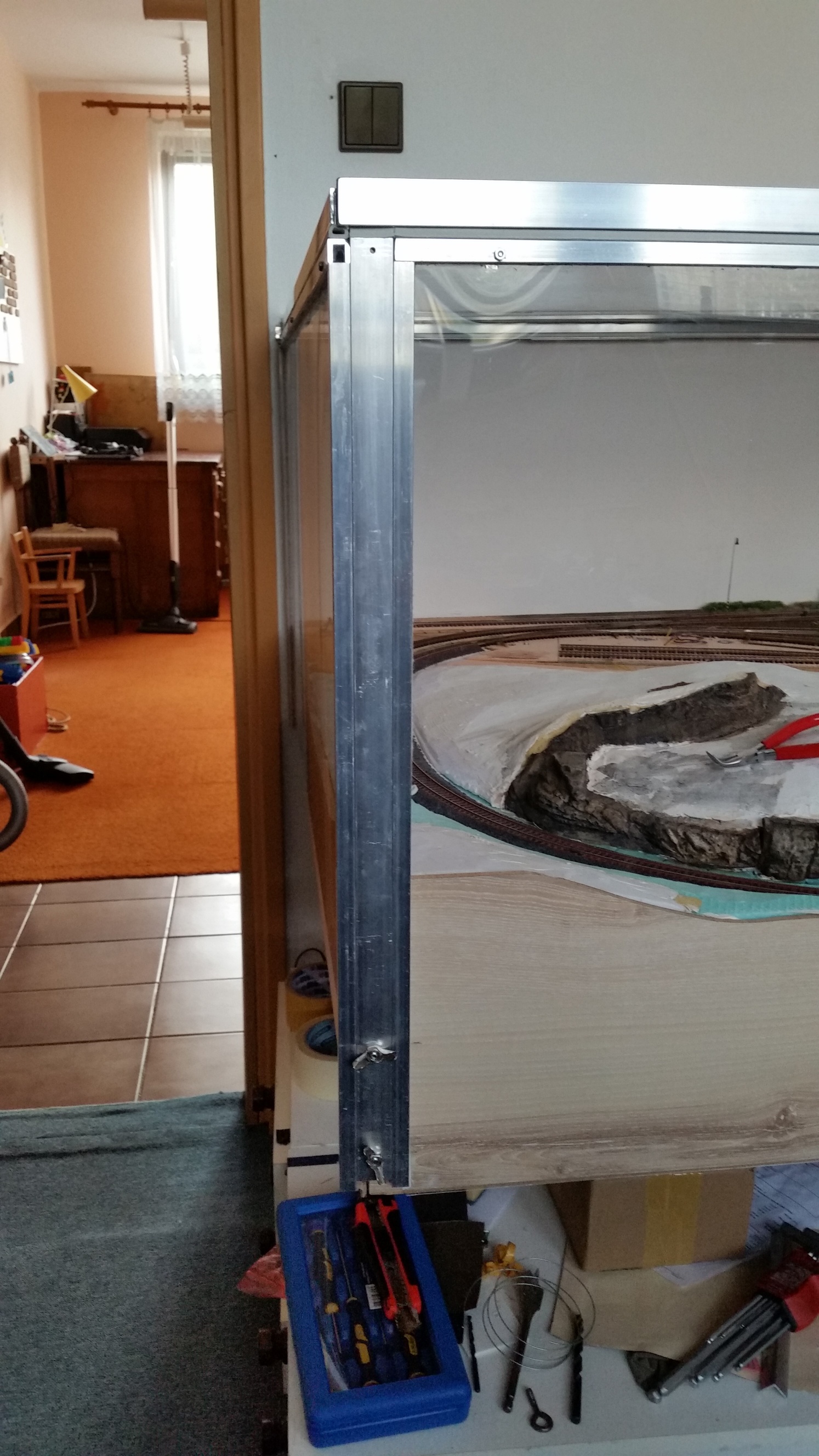

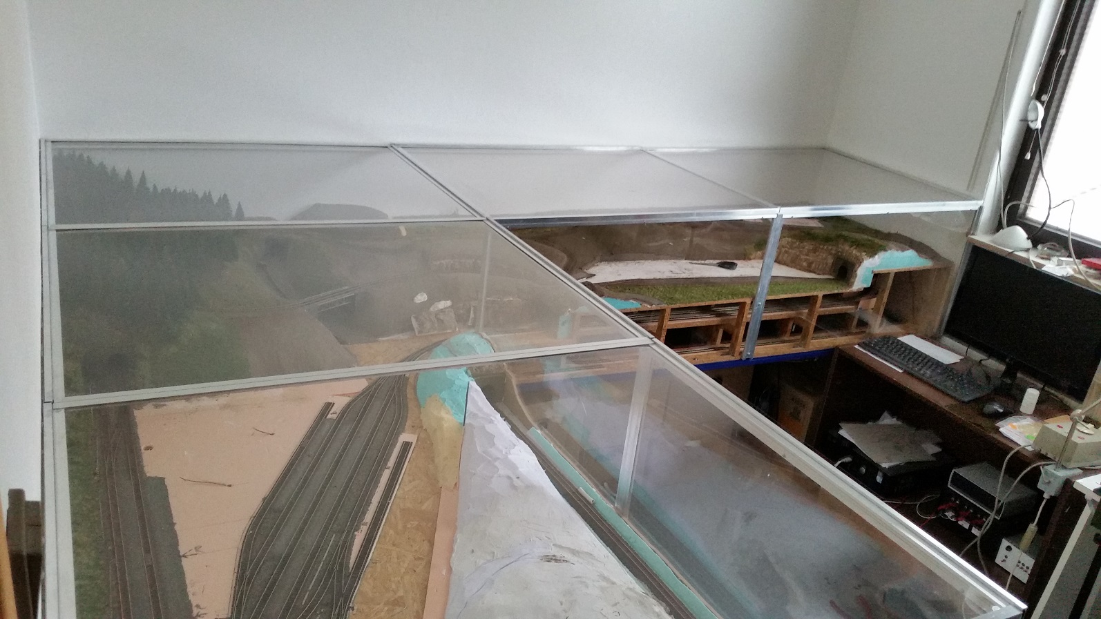

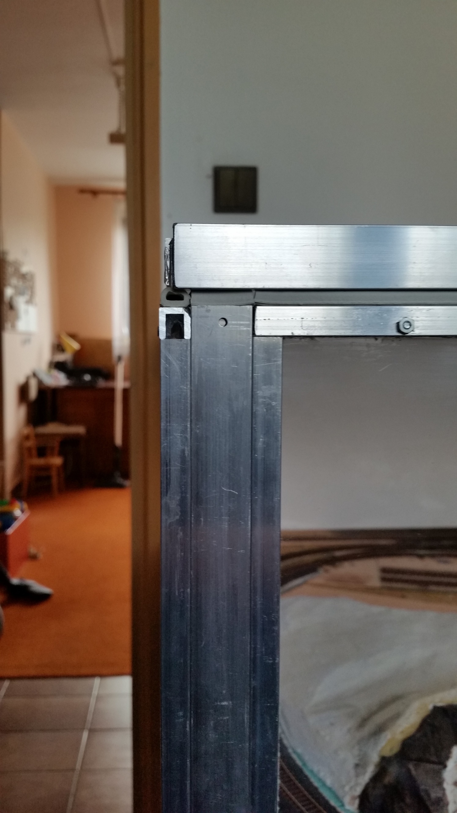

Už mě to nebavilo, ten věčnej prach, tak jsem přistoupil k razantnímu řešení.
Materiál- hliníkové profily a 0,75 mm polykarbonát. Náklady 2500,-.
Rychle rozebiratelné, je možno odkrýt jen část, na které pracuju.
Čištění kolejí to samozřejmě nezbavuje, ale brání to zaprášení krajiny a to byl důvod téhle investice. Vrazil jsem do toho peníze ušetřené na Zamračenou od Kuehna, který se zřejmě nikdy nedočkám....

Příspěvekod PajaF » stř 27 led, 2016 5:23 pm
Nemas ten polykarbonat nejakej slabej?

Příspěvekod akcilhej » stř 27 led, 2016 6:13 pm
Bohatě stačí. Při rozměru jednoho víka 100 x 80 cm se deska téměř neprohýbá. V Al rámu je chycena akrylátovým tmelem.

hliníkové profily
Jaké profily jsi použil, pásovinu a učka? Nebyla by detailnější fotka jak to je spojováno?

Příspěvekod akcilhej » pát 29 led, 2016 1:15 pm
Elko 15x15 na vrchní rámy, jekl 10x20 a účko 10x10 na stojiny, do kterých se nasouvají boky, nahoře ukotvené v účku 10x10.

Příspěvekod martin-tt » pát 29 led, 2016 8:00 pm
Ahoj, vypadá to dobře (celé kolejiště) :!: :!: :!:. Nebyly by detailnější fotky kolejiště a krajiny? Jehličnaté stromy jsou vlastní výroby (les nad tunelovým portálem)?
