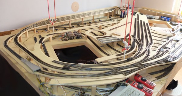

Dovolím si taky přispět. Proč hliníkové? Hliník je těžší, dražší, a jak se zdá tak taky tvarově nestabilní.
Já svoje 300x170cm mám asi 9 roků, zavěšené u stropu na horolezeckých lanech, ve 4 bodech. Fotka ještě rozestavěného. download/file.php?id=28923&t=1
Jak tady čtu, tak podobně jako popisuje výše @JaroHo. Smrkové hranoly po obvodu, taky různě poskládané uprostřed. Vrchní překližka 8mm, spodní 4mm, borové. Sešroubované a lepené duvilaxem. Tloušťka celého je 6cm. Váha tohoto pevného slepence je kolem 50kg.
Po těch letech si stále drží svůj tvar, a snad už to tak zůstane.
Jen tahle moje technologie neumožňuje montáže pod kolejištěm. Ale na té ploše mám skryté odstavné nádraží, a přestavníky jsou povrchní.
Takže za mě jedině dřevo je jistota.
