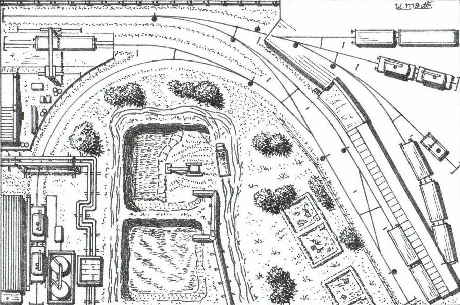

Tak mne ještě napadlo. Co kolejiště Pereš konvertovat na malý vlečkový areál? Teda opravdu asi hodně malý s úpravou skryté části? Někdo něco navrhne?

Příspěvekod hank » čtv 14 pro, 2023 2:41 pm
Není potřeba nic vymýšlet. Milan Ferdián nakreslil v TT tento vlečkový areál, který se vejde na plochu 90x60 cm.

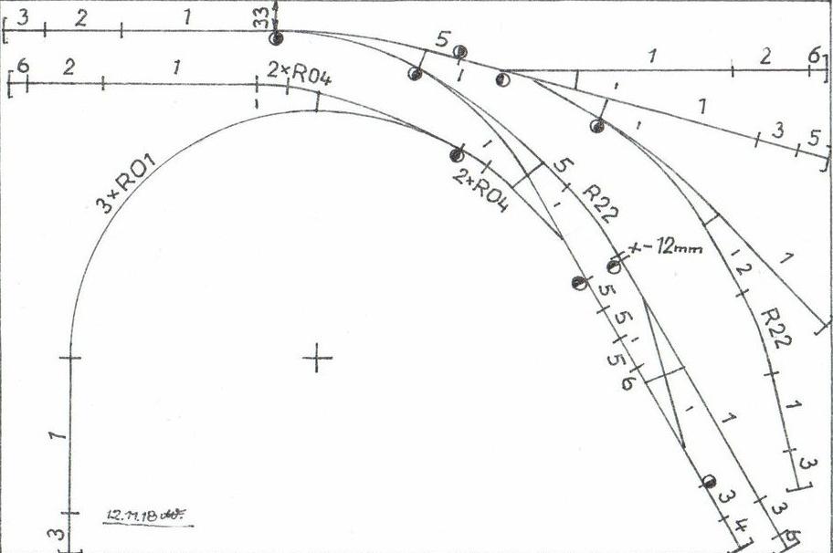

Kolejivo je Tillig, úhel odbočení výhybek 15°, kusové kolejivo (jestli se pro něj rozhodneš místo flexikolejiva) máš označeno podle tilligovské usance přímo v plánku.
Kulisu, za kterou se schovává fiddleyard napravo, tvoří poloplastické fasády výrobních a/nebo skladových budov. Ty dva objekty uprostřed jsou odkalovací rybníky; ten "severní" je vypuštěný a vybagrovaný materiál z něj vyvážejí terénní náklaďáky. Napravo od nich jsou základy nějakých zbouraných budov. Vcelku to vypadá na nějakou prastarou železárnu, chemičku nebo celulózku, možná už zčásti nebo zcela neprovozní a v procesu ekologické sanace a využívanou už jenom ke skladování kdovíčeho - třeba i kapalných odpadů - v sudech a nad- i podzemních nádržích; ale umím si ji představit i před 40 lety ještě v plné parádě, se zpracováním nějakých dehtů, fenolových vod, sulfitových výluhů a jiných podobných svinstev.

Příspěvekod liborj » pát 15 pro, 2023 1:18 pm
to je moc pěkné...
