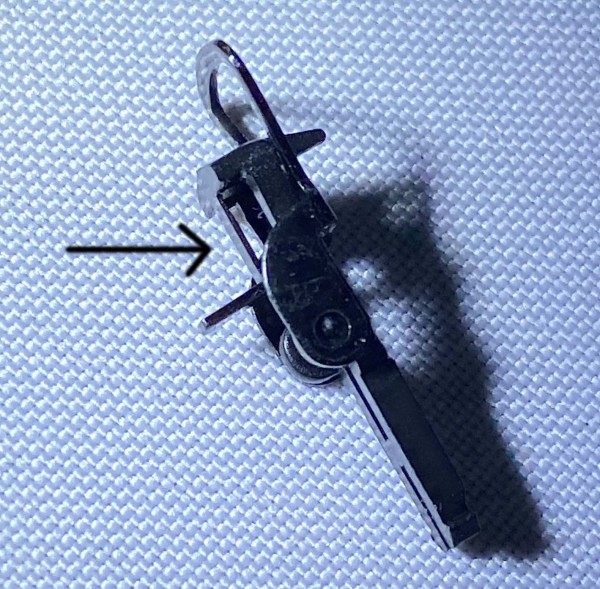

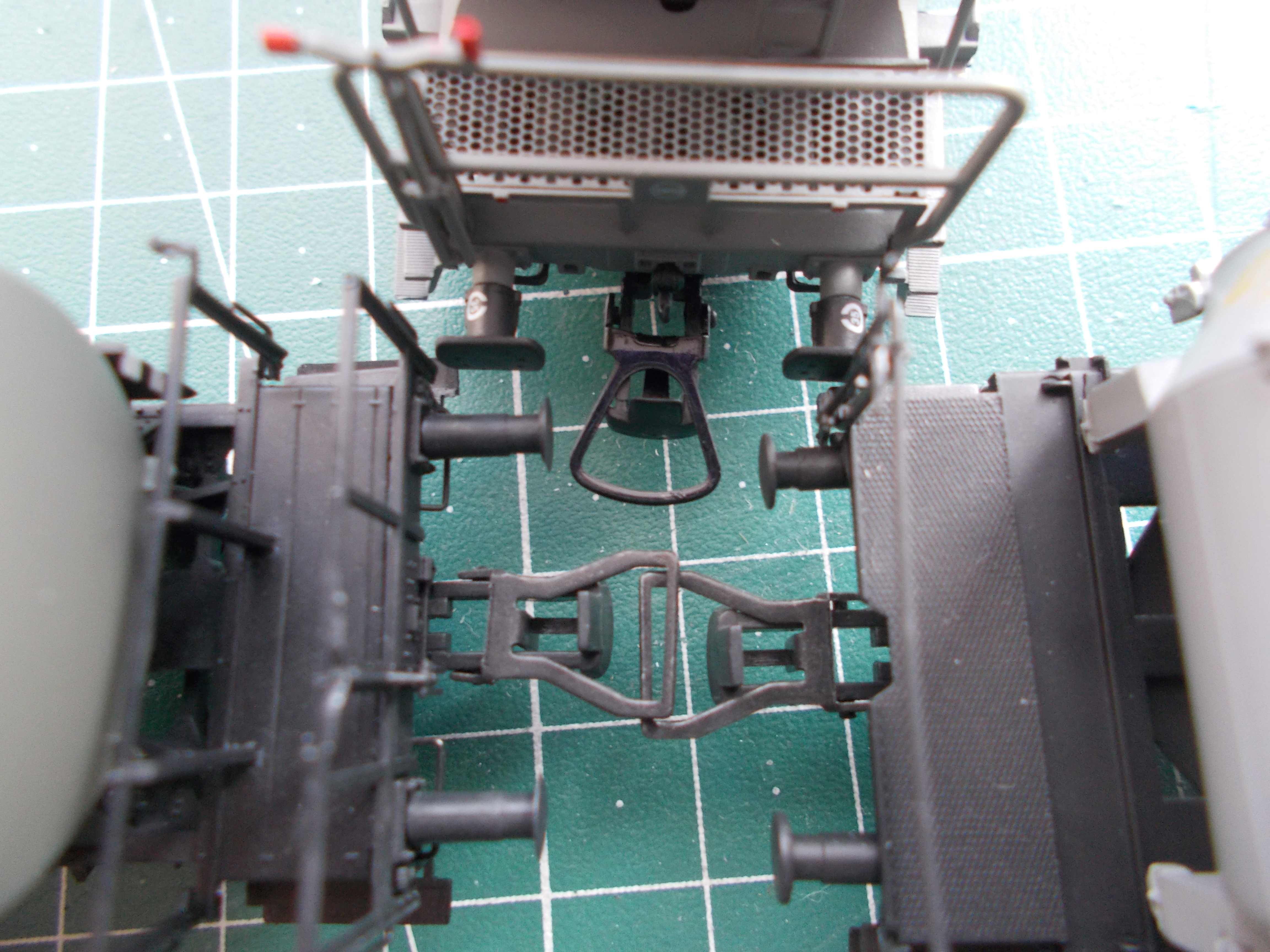

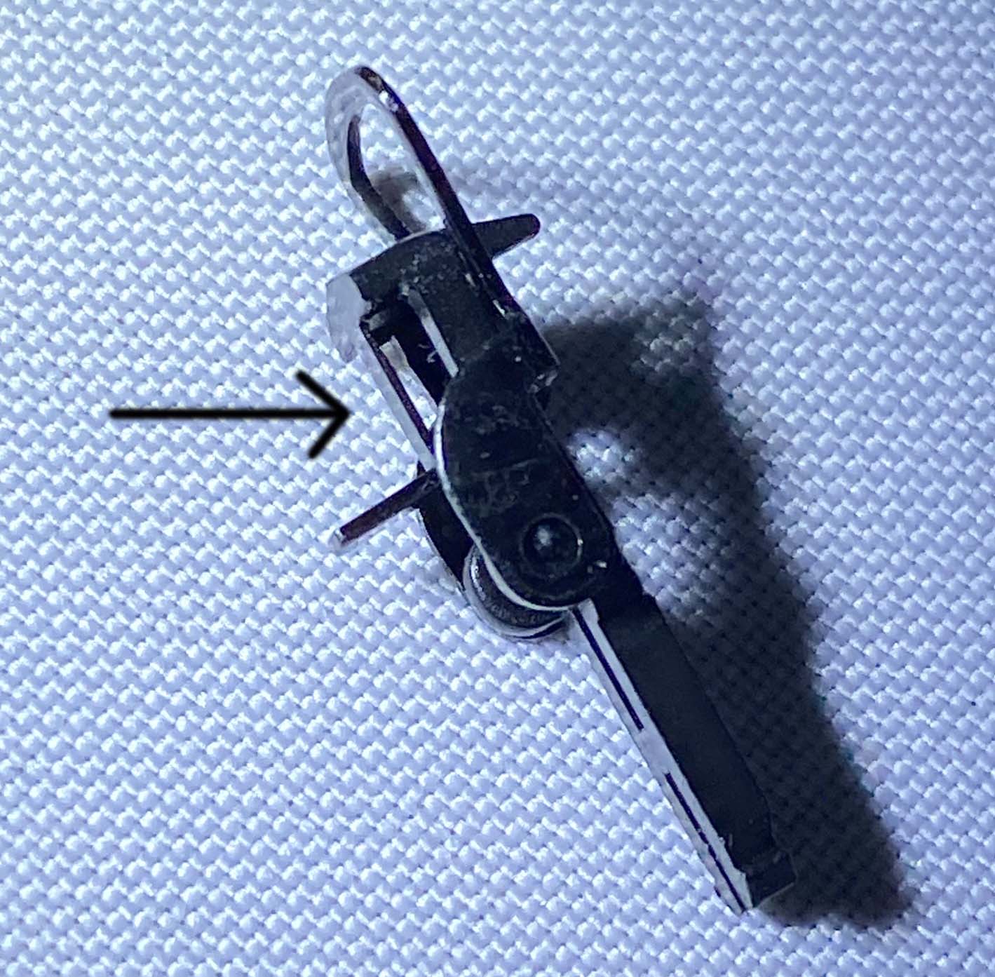

Dobrý den,uměl by prosím někdo identifikovat typ spřáhla pro objednání,které se mi objevilo na vozech HO od Tilliga,novinky 2022/Q4?Jedná se o vozy cisterna R kat.č.77026,Rt kat.č.77024,Zek kat.č.77025.Je tam zespoda plastový pásek,který způsobuje pružení při zvedání očka.Děkuji za případné typy.

Re: Spřáhla
Příspěvekod Rudolf » ned 16 dub, 2023 4:42 pm
BRAWA má spřáhla s páskem.
Ruda
Rudolf
Příspěvky: 1005
Bydliště: Strakonice
Re: Spřáhla
Příspěvekod Mates » stř 19 dub, 2023 4:41 pm
Asi neumím hledat ale od Brawy jsem nenašel jediné očkové spřáhlo,natož to s páskem.Mohu poprosit ještě o nějakou nápovědu?Děkuji.
Mates
Příspěvky: 28
Registrován: čtv 10 zář, 2009 3:24 pm
Re: Spřáhla
Příspěvekod Rudolf » stř 19 dub, 2023 6:02 pm
Pokud koupím model Brawa H0, tak má očkové spřáhlo s páskem.
Ruda
Rudolf
Příspěvky: 1005
Re: Spřáhla
Příspěvekod Milan.D. » pát 21 dub, 2023 3:45 pm
Ahoj, prošel jsem vozy od Brawy a mají to oba které mám a ten jeden už mám pár let. Stejně to mají i cisterny od Alberta (na obrázku ta nahoře) a taky to má stavebnice dřeváku od ES Pečky. Je to pásek který drží očko ve své poloze aby nedocházelo k samovolnému rozpojení na nerovnostech. Blbě se to ale rozpojuje když to člověk potřebuje, ale asi není problém to ucvaknout pokud to vadí. :) Pokud to chcete objednat zkusil bych se dotázat v těch Pečkách.

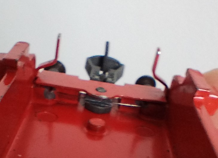

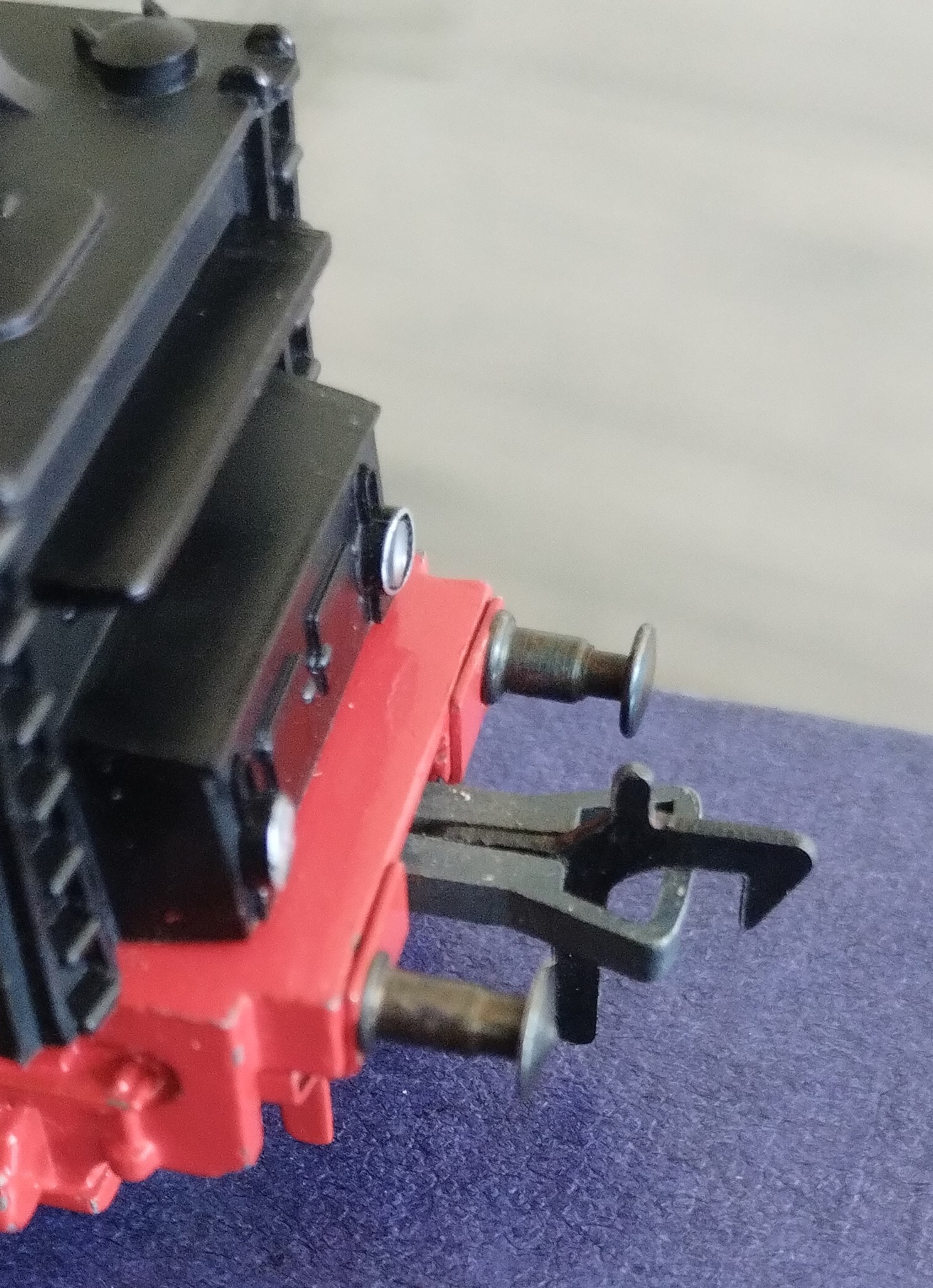

Příspěvekod Juraj » stř 31 črc, 2024 10:27 am
Dobrý deň,
vedeli by ste mi prosím poradiť ako na tento typ spriahadla. Klaciské očkove Roco sa nechytá. Na nete k tomu neviem nič vyhľadať, v modelárskom obchode mi tiež nepomohli.
Jedná sa o celkom staršiu lokomotívu od Fleischmanna.
Plán: Betlehem H0, II.epocha, zima
Juraj
Příspěvky: 7
Registrován: pát 26 črc, 2024 2:08 pm
Re: Spřáhla
Příspěvekod Rudolf » stř 31 črc, 2024 2:24 pm
Vyměnit za jiné se stejným upevněním ?
https://www.fleischmann.de/fen/catalogs ... 0&spur=294
Ruda
Rudolf
Příspěvky: 1005
Re: Spřáhla
Příspěvekod Juraj » čtv 01 srp, 2024 9:51 am
Mal som tender rozobraný a neviem ako je tam spriahadlo upevnené a bojím sa to viac rozobrať. Vyzerá, že tam je nejaký kolík, ktorý drží spriahadlo na mieste, ale netuším či je to rozoberateľné alebo meniteľné.
Mala by to byť mašinka z výrobnej série z rokov 1954-56, rád by som ju zachoval v pôvodnom stave.
Sorry za nekvalitné foto, ale takto z blízka mi to lepšie zaostriť nejde :(
Edit: ak by niekto riešil podobný problém, nakoniec som napísal na podporu Fleischmann, správne spriahadlo sa dá kúpiť pod číslom 6510 alebo 6520.
