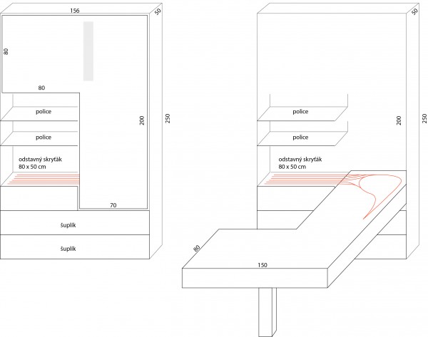

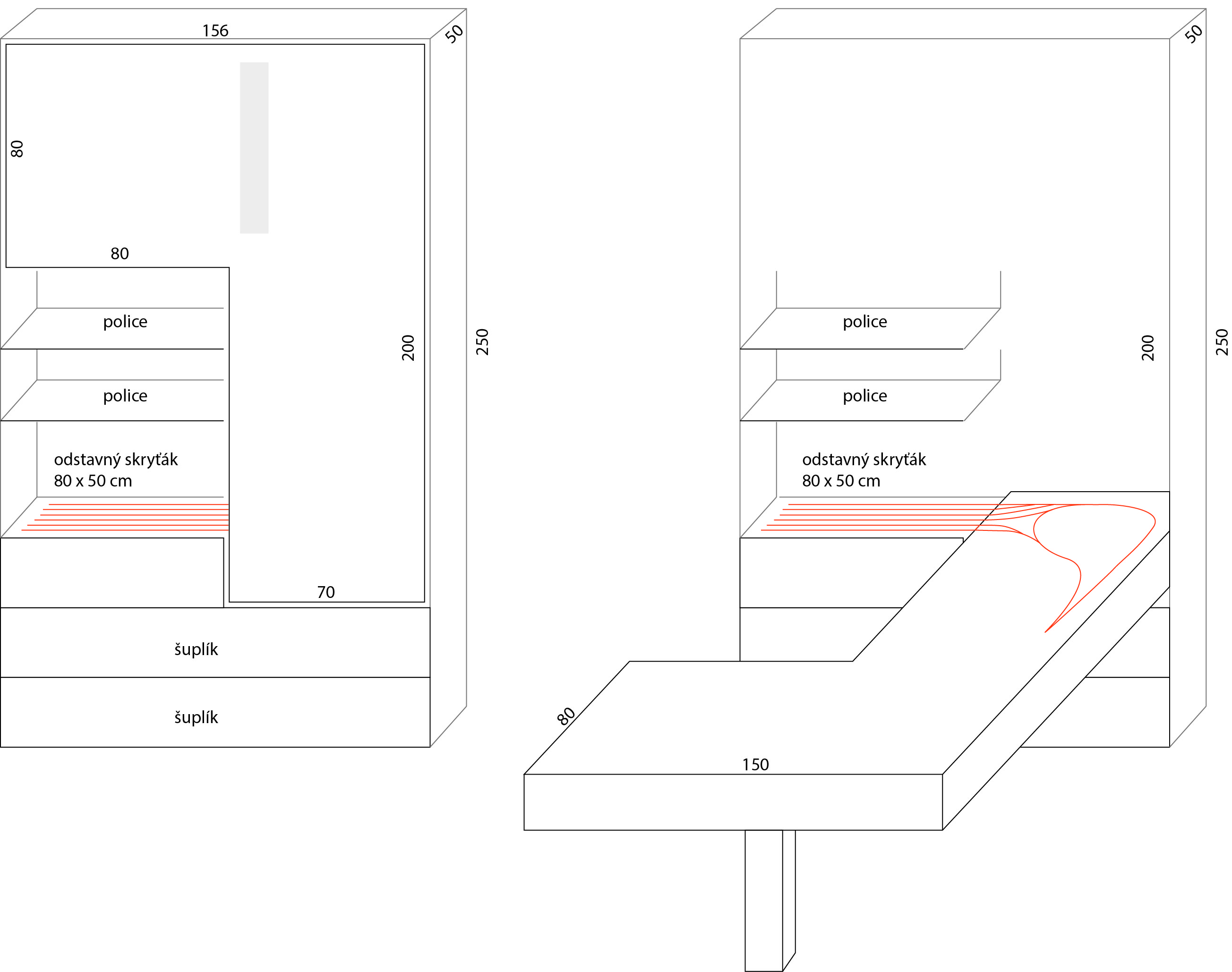

Tak je potencionální problém do budoucna, neboť kolejiště se staví docela dlouho, je z toho bordel, a dlouhodobý pohled na staveniště přímo v obýváku vydrží málokterá... :wink: Ideální je tedy možnost to kolejiště schovat. Aby mohla přijít návštěva, aby pár dní nebyl bordel vidět, uklidit na svátky, atd. Třeba by ti truhlář mohl spíchnout takovouhle krásnou skříň, kterou jsem ti navrhnul - kolejiště bys vyklopil a na kolejnicích dorazil...ale asi je vše jasné dle obrázku :wink:

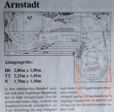

Příspěvekod vfjr » úte 30 bře, 2021 6:55 pm
Jestli do to můžu vstoupit, tak za mě bych navrhnul kolejiště, které jsem měl v plánu sám, ale pak jsem začal stavět jiné. Myslím, že splňuje většinu tvých požadavků.
stažený soubor (3)_LI.jpg (244.7 KiB) Zobrazeno 4464 krát
To je taky zajímavý řešení, určitě máš pravdu, že se to dá pěkně schovat. Sice by se to asi docela prodražilo, protože to bude chtít pořádnou skříň, ale popřemýšlím o tom.
