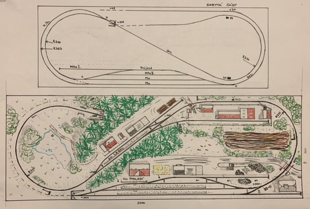

Příspěvekod Michal Šuhajda » úte 15 pro, 2020 6:13 pm
Nečekejte žádný zázrak. Kolejiště jsem pojal jsem jako dětské, tedy se zjednodušeným SN , které je prujezdné, bez smyček. Bude-li zájem mohu SN nahradit.
K posunu v SN ten je samozřejmě možný, ale nepraktický kvůli přístupu. Vlaky jsou v SN uloženy a jako herci se objevují na scéně ( viditelná část) v pravý moment. Můžeš zde mít třeba jen soupravy a měnit lokomotivu. - např u navrženého SN přijede LOKO s vlakem, odpojí se a připojí k jiné soupravě, nebo ke stejné soupravě z druhé strany.
Podlesí má průjezdné 3 dopravní koleje a jednu manipulační u skladu. Kusou kolej využívají uhelné sklady. Z první koleje odbočuje krátká vlečka k silu.
Trať stoupá do zastávky s nákladištěm Lesov. Zde probíhá nakládka kalamitního dřeva. Dále je tu vlečka k malé továrně.
Příspěvky: 2616

Příspěvekod Michal Šuhajda » stř 16 pro, 2020 10:28 am
Ten plánek jsem kreslil až po vytvoření zkušebního plánku ve WT. Takže i když vypadá, že je od ruky, pozice a geometrie by měla sedět. Větší rozlišení nenahraji kvůli limitu velikosti přílohy. Ano ten souběh tratí vychází velmi těsně. Pokud je to aspoň trošku možné je lepší dát větší vzdálenost kolejí než 43 mm, které vychází u kusového kolejiva Tillig. Programy budou mít problém i s výškou nadloží, ale v případě křížení je min. 60 mm což je těsné, ale stačí to.

Příspěvekod Michal Šuhajda » stř 16 pro, 2020 11:25 am
Ahoj, nahrál jsem plánek na Rajce

Příspěvekod Trixt » stř 16 pro, 2020 11:48 am
Michal Šuhajda píše:Ahoj, nahrál jsem plánek na Rajce
Plánek se mi moc líbí, jen bych se možná pokusil předsunout té první výhybce vpravo obloukovou výhybku a tím prodloužit délku kolejí u staniční budovy.

Příspěvekod Michal Šuhajda » stř 16 pro, 2020 12:42 pm
Trixt píše:
Obávám se, že pak nevyjdeme s obloukem, který má hned za výhybkou R=310

Příspěvekod lajblt » stř 16 pro, 2020 10:41 pm
Ahoj Michale,
plánek od ruky je krásný, ale bohužel zase naráží na průjezdný průřez v oblouku, pokud jsou sousední koleje v různých výškových úrovních a navíc oddělené zdí. Takto bohužel nelze.

Příspěvekod Bubakcz » stř 16 pro, 2020 10:46 pm
Díky za reupload plánku :-).
Scarm plánek Podlesí jsem aktualizoval se správnými výškami - https://drive.google.com/drive/folders/ ... sp=sharing. Zdá se že by tam mohlo být trochu těšnější pod horním nádražím, kdy ho podchází trať z něj vycházející (~52mm). Klesání jinak vypadají v pohodě.
Oblouková vyhýbka by se tam vlezla jen Kuehn, má kompaktnější geometrii. Ta Tillig má vnější kolej s poloměrem 631mm, v těsnějším prostoru je to skoro jak kdyby tam byla normálně vyhýbka - s Kuehn by to vypadalo takto https://drive.google.com/drive/folders/ ... sp=sharing. Zkusil jsem tam ještě upravit horní nádraží pro prodloužení kolejí.
Jen dotaz - jakou přesně má roli ve spodní (neskryté) stanici to, že má čtvrtá kolej dvě vyhýbky tak těsně u sebe?
K prostoru - kolo věším za zadní kolo, v prostoru kolejiště by se nacházely řidítka, a jejich vrchol je cca 112-115cm nad zemí. Na sundání kola potřebují trochu manipulační prostor, a pokud bych natáhl kolejiště na 220cm, je poměrně slušná šance že bych ho tu a tam řidítkama "učesal". Původně jsem kolejiště plánoval jen 200x77, ale při různých verzích mě vždy tu a tam pár cm scházelo, tak jsem zvětšoval v editoru desku až jsem se dostal na 208cm, ale dál se ho z praktických důvodů bojím prodlužovat
edit:
Pokud je tím myšlen úplně levý oblouk, kde trať z dolní stanice vychází doleva a klesá tunelem, je pravda že v podobě v jaké jsem ho překreslil mezi vnějším a vnitřním obloukem není zrovna moc místa, ale na desce je dost místa o posunutí vnějšího oblouku o cca 3cm doleva, tím by se na vrcholu zatáčky prostor zvýšil na 6 cm, tam by už mělo být dostatek prostoru
