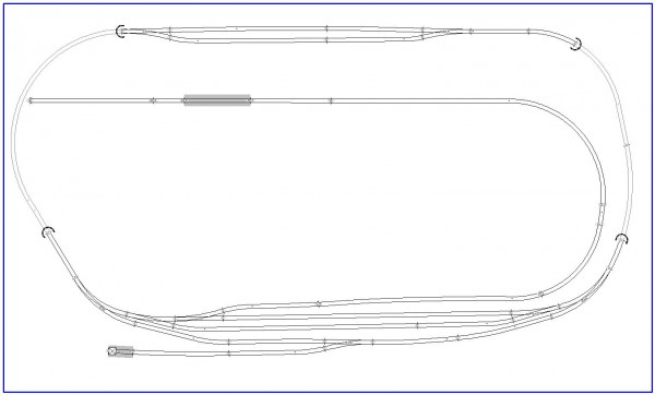

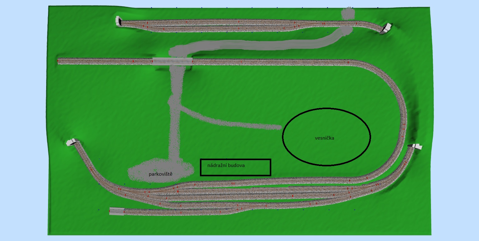

Příspěvekod Hitorimo » čtv 31 pro, 2020 1:54 pm
Děkuji všem za rady. Něco jsem pročetl, a koukal různě po internetech. A mám tu svůj první návrh domácího kolejiště.
Provedení bude digital.
Koleje fleischmann flexi, nejsem si jistý jestli je to dobrý tah pro úplného začátečníka
Rozměr plochy je 150cm x 90cm
Stavět plánuju na překližce, pod koleje korek, na tvorbu krajiny polystyrén, pěna.
Kolejiště by mělo sloužit na učení. Jak jeho tvorby, pokládky kolejí, zapojení DCC, programování, tvorba krajiny, tak i ježdění a zabavení :) Momentálně mám jen jednu DCC loko a čtyři vagónky.
Postupně bych chtěl rozšiřovat, jak vozový park, tak DCC komponenty i zbytek náležitostí ke kolejivu.
Budu rád za rady a připomínky. Ať vím, co mám špatně, co zlepšit a čemu se popřípadě úplně vyhnout.
Vrchní nádraží bude skryté za kopečkem a lesíkem, nebude zakryté úplně. Tunely budou přístupné z boků. A nejsem si úplně jistý využitím "středové" koleje. Možná nějaká nakládka dřeva na konci v lesíku. Jen mě přišlo jako škoda, udělat jen ovál. Případně by se pomocí té středové koleje dal časem připojit další segment. Momentálně na to nemám prostor, budu to stavět v malém bytě.

Příspěvekod Jirkátor » čtv 31 pro, 2020 2:42 pm
Je dobře, že si do začátku nekladeš žádné megalomanské cíle.
Tu středovou kolej bych ale zaústil na pravé straně nádraží, takhle to nedává smysl. Také bude muset začít stoupat až na konci stanice a hned vedle máš tunel, tak se ti to tam musí nějak rozumně vejít vedle sebe a to stoupání bude muset být hodně velké, aby ses dostal nad tu kolej pod ní. Když už tu kolej budeš dělat, tak co spíš něco takového: viewtopic.php?f=1&t=12586&start=45#p270794 ? Nedělám si patent na správné řešení, ale mělo by to větší smysl. I když: "mělo smysl" - na takovém prostoru, to žádný velký smysl nikdy dávat nebude. :-)

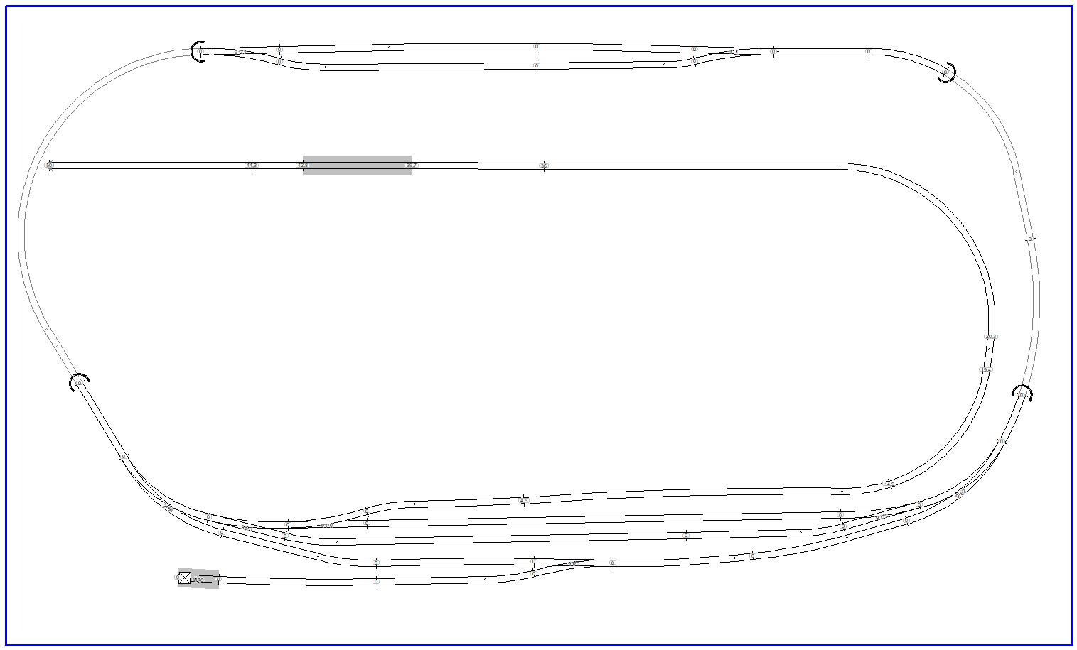

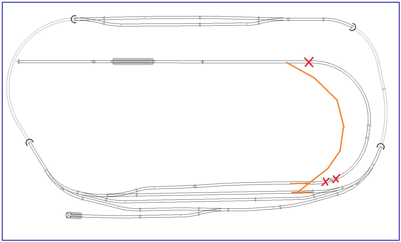

Příspěvekod Myšpulín » čtv 31 pro, 2020 3:12 pm
To zaústění bych udělal takto:
A pokud by to měla být opravdu jen vlečka, pak bych to propojení udělal obráceně, tedy spodní výhybku pravou a proti ní opět pravou nebo symetrickou. Ale časem stejně přejdeš na to udělat z vlečky trať do koncové staničky. :lol:

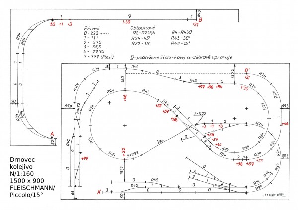

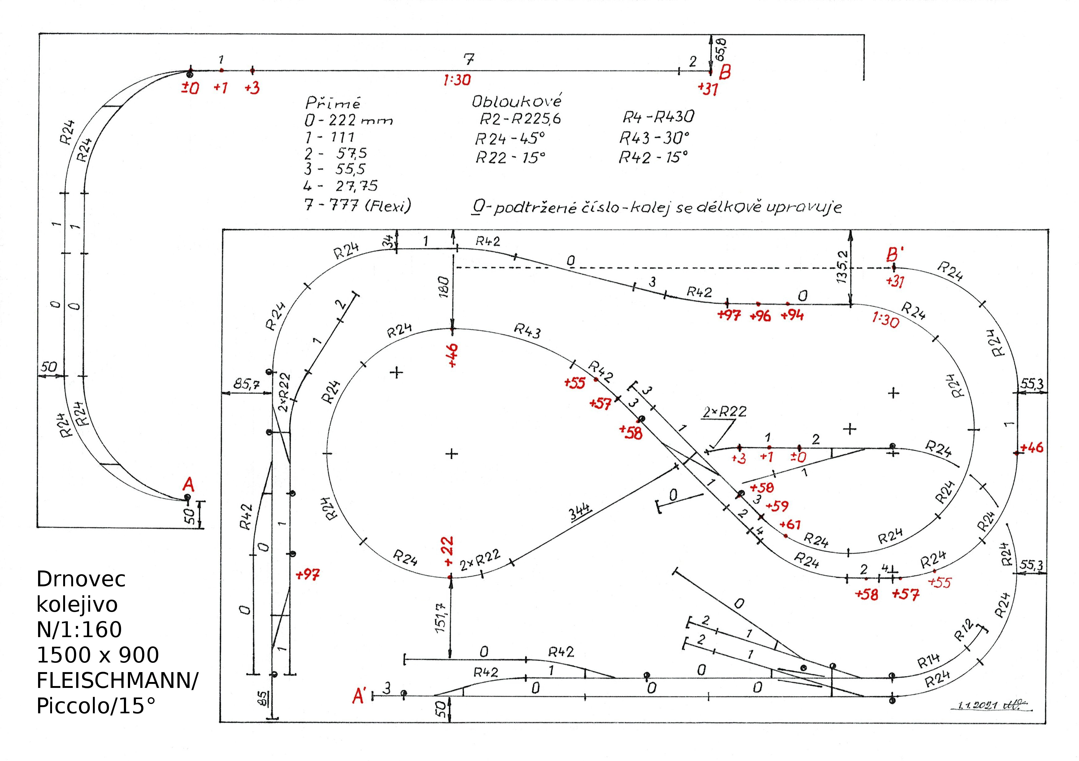

Příspěvekod Hitorimo » sob 02 led, 2021 4:07 pm
Děkuji za rady a nápady. Momentálně je ve hře ještě jiný návrh který vytvořil Milan na moje rozměry a moc se mi líbí. Ale je to trochu výzva. A s jeho svolením ho sem přikládám.

Příspěvekod Jirkátor » sob 02 led, 2021 4:19 pm
To už vypadá lépe. Jen se mi moc nelíbí, jak trať nadjíždí sama sebe a ještě je nahoře zrovna odbočka, asi bych ten kousek schoval do tunelu. Nevím jak velké vychází stoupání, aby to ty mašiny vůbec utáhly.

Příspěvekod HonzaM » čtv 21 led, 2021 11:24 am
Tu Kopřivnou na níž Milan odkazuje v předchozím příspěvku snad nemohl myslet vážně. Na malém prostoru naplácáno maximum kolejí bez ohledu že je to naprosto nereálný terén, ty dvě stejné zcela pravidelné kružnice které se málem dotýkají jsou šokující.

Re: Začátečník velikost N
Příspěvekod JanoH0e » čtv 21 led, 2021 1:23 pm
Smrteľne vážne. :lol: Prečo by to nemyslel vážne? Koľajisko bolo navrhnuté pre konkrétneho človeka, podľa je ho požiadaviek. Ostatný si ho môžu prispôsobiť podľa seba. Čo aj robia. Námet je dobrý a plánik tiež. Záujemca ho môže tu konzultovať, upravovať a inak prispôsobovať. Nič pre dogmatikov.

Příspěvekod HonzaM » pát 22 led, 2021 6:41 am
Milan by měl majitele usměrňovat, aby kolejiště neobsahovala situace. které by zjevně v reálu nemohly existovat. Nečekal jsem, že od něj uvidím něco takového, co slouží jen k tomu aby se tam motal nějaký vlak, bez ohledu na alespoň náznak reálu.

Příspěvekod Jirkátor » pát 22 led, 2021 8:11 am
Pravda je, že se jedná návrh dělaný pro konkrétního člověka a konkrétní místo, ale je také pravda, že tam není jediný kousek viditelné tratě bez oblouku. prostě se to celé pořád kroutí sem a tam a ani ve stanicích tomu není jinak. Návrh je to na podobnou plochu, jako mám já, dokonce i se stejným kolejivem a tak vím, že tam něco nacpat je vcelku těžké, ale tohle je spíš had s bolavým břichem. Prostě by to chtělo přidat půl metru na šířku a byla by to paráda. To vše píšu s maximální úctou k mistru Ferdiánovi, jehož plánky obdivuji.
