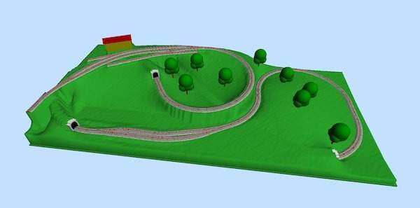

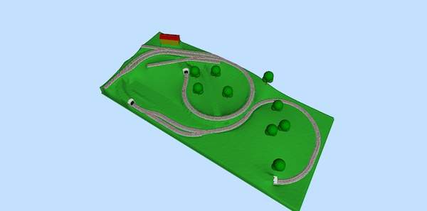

Namodeloval jsem jej ve SCARMu pro kolejivo Peco Code 80:
Ve SCARMu mi nejde umístit výhybku do svahu, z toho důvodu je celá výhybna Oblý v rovině, stanice Kopřivná je výškově o 5 mm níž, aby vyšlo max. stoupání 3%. Ve stanici jsem mírně prodloužil kolejiště, aby se tam mohly vyhnout i delší soupravy.
Díval jsem se na fotomapy stanice Horní Lipová, leží v oblouku, předpokládám, že takových stanic je u nás víc, ale tahle je první, na kterou jsem narazil a jsem rád, že model není úplně vzdálen od reality.
Pokud jde o typ kolejiva, ještě jsem neudělal finální rozhodnutí - možná budu kombinovat. U Fleischmanna se mi líbí trojcestná výhybka, ale nelíbí se mi umístění přestavníků viditelně do kolejiště. Z Peco bych použil jen ty nejkratší výhybky. Modelový vzhled (výška kolejnic) není ideální, ale to nebudu řešit.

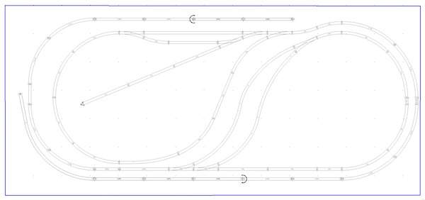

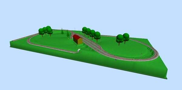

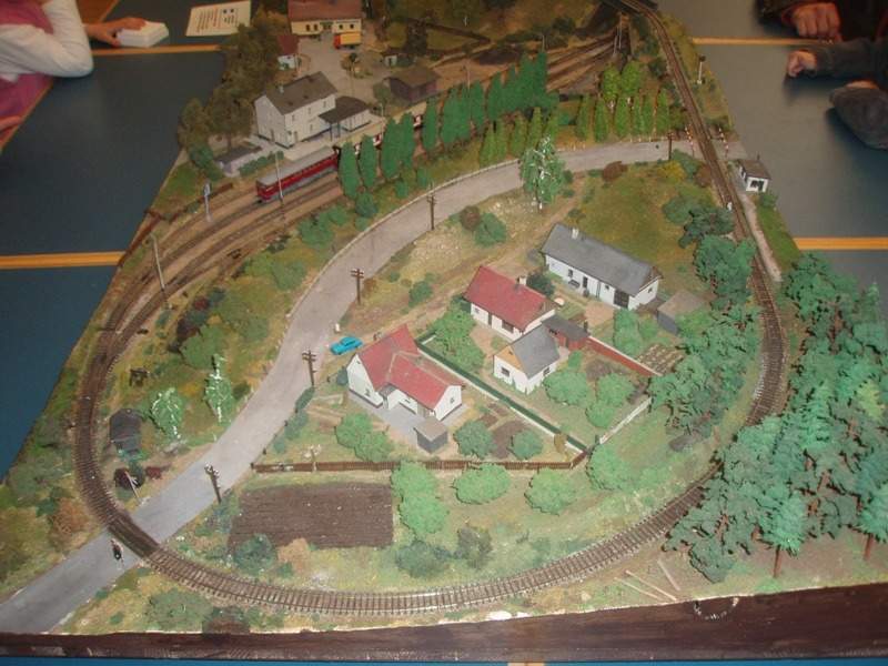

A ještě než jsem viděl Milanův návrh (Kopřivná), tak mne zaujal model vystavovaný kdysi na Hlavním nádraží (http://diskuze.modely.biz/viewtopic.php?f=1&t=4989):
Vytvořil jsem jeho model ve Scarmu pro rozměry 1500*68 (N), Peco Code 80:
Oproti fotografovanému modelu je přidána spodní vrstva skrytého nádraží, kde jsou dvě zpětné smyčky, takže kolejiště je takové, že se dá jezdit pořád dokola, ale vlaky se budou vracet ze směru odkud odjely, takže to není čistý ovál. Je rovněž odstraněn problematický most přes koncové zhlaví.
Nicméně, jak tady postupně procházím příspěvky na fóru, odhaduju, že tenhle návrh bude označen jako značně nemodelový, navíc se začínám sám víc klonit k tomu předchozímu Milanovu návrhu.

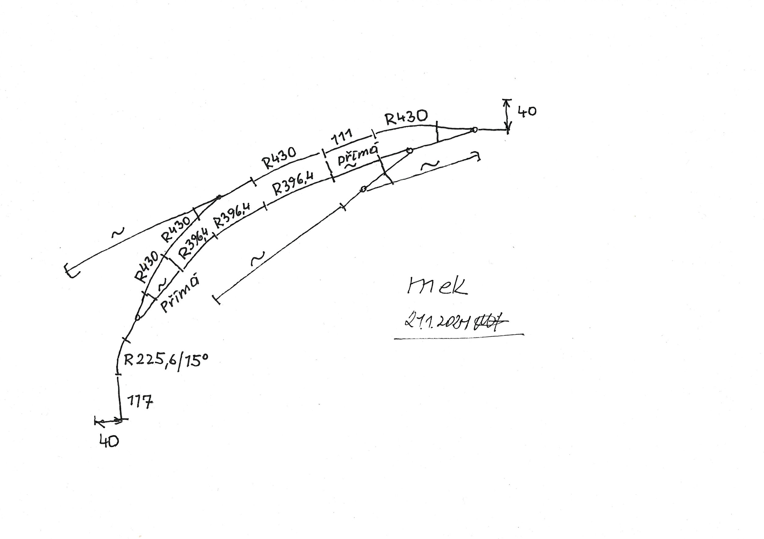

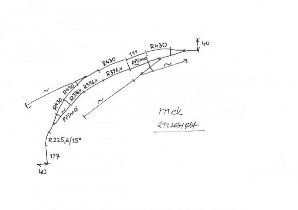

Příspěvekod milan ferdián » čtv 21 led, 2021 11:34 am
Oprav si stanici. Poloměry R430 a R396,4 jsou po 15°. Nejdříve ve wintracku začni s hlavní koleji kde je poloměr R430 a potom dolaď druhou kolej.
-m-

Příspěvekod mek » čtv 21 led, 2021 6:34 pm
Už to mám:
Předtím jsem použil v modelu Peco Code 80, ale ty mají výhybky 22,5°, zatímco v návrhu máš Fleischmann Piccolo, kde jsou výhybky 15°.
Což mi přidává další kritérium pro výběr kolejiva (zkušeným je to jasné), totiž úhel (resp. úhly) výhybek. Všechno ostatní je řešitelné pomocí flexi kolejí.

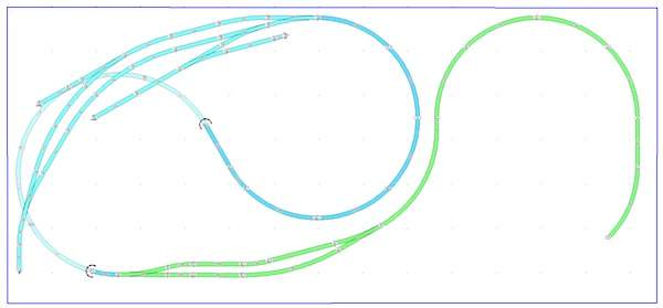

Re: Kolejiště N
Příspěvekod HonzaM » pát 22 led, 2021 10:30 pm
Mně se nejvíc líbí ten layout z příspěvku 21.1. v 11.26 a také to kolejiště z Hlavního nádraží. Ty rozměry které jsi uvedl jsou limitní, nebo to byl nástřel? Jak psal jirkátor, na tom návrhu “s dvěma kružnicemi” je problém že tam není ani kousek přímé trati. Díval jsem se na ten Tvůj poslední - jak by na té trati působily zmiňované patráky? A jak by se jim “líbily” ty protisměrné oblouky? Desku máš postavenou, tak si zkus z kolejí sestav ten návrh a uvidíš jak to bude vypadat.

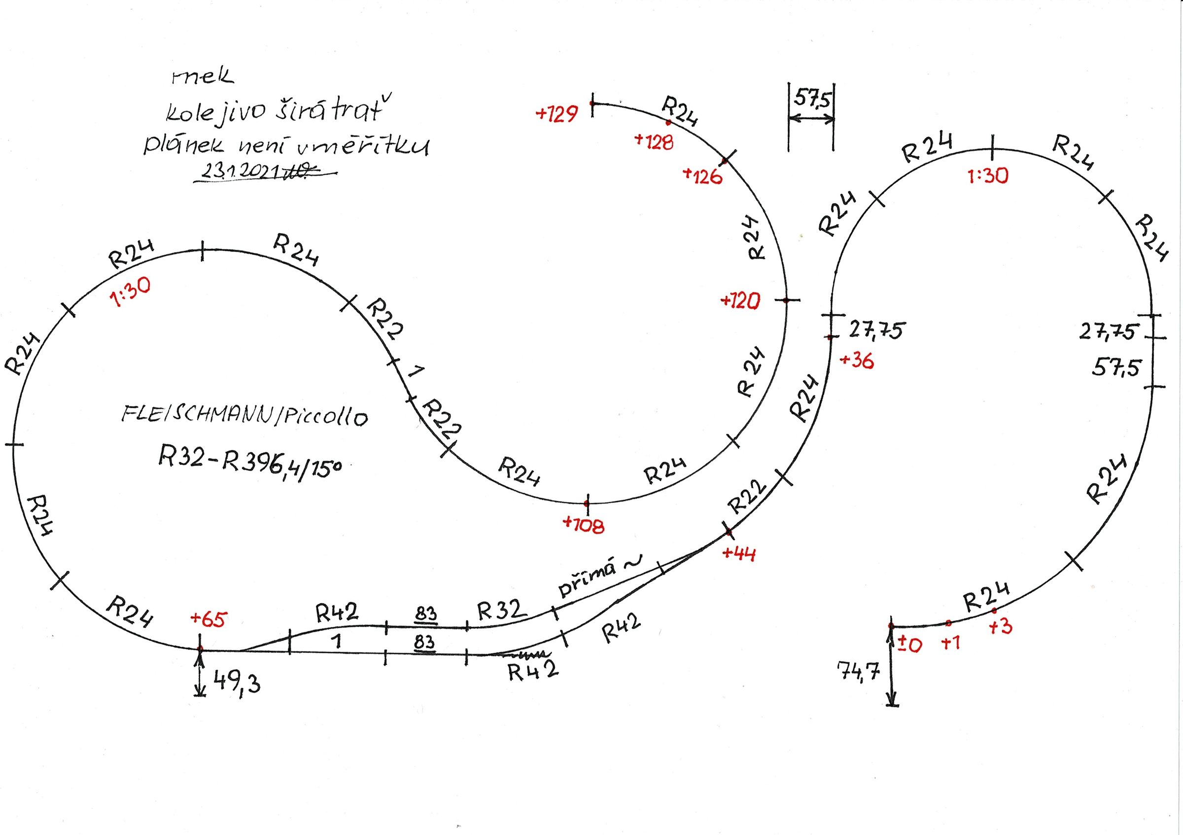

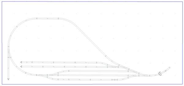

Příspěvekod milan ferdián » sob 23 led, 2021 8:04 am
mek píše:Už to mám:

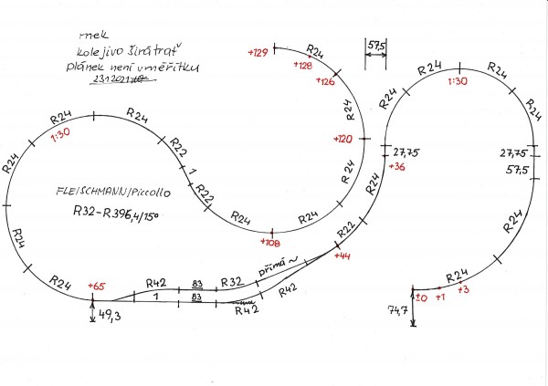

Kolejivo SETRACK mě nenapadlo. Zde máš přesný rozpis kolejiva. Číslo 83 je délka v mm. Kolejivo o délce 57,5 a 27,75 je standartní vyráběné kolejivo. Číslo 1 - 111 mm.
-m-
