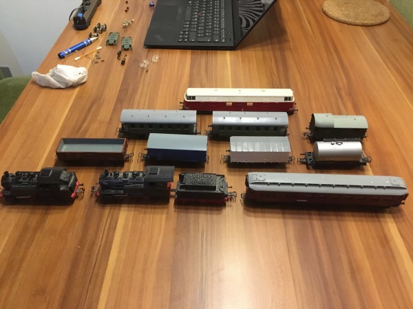

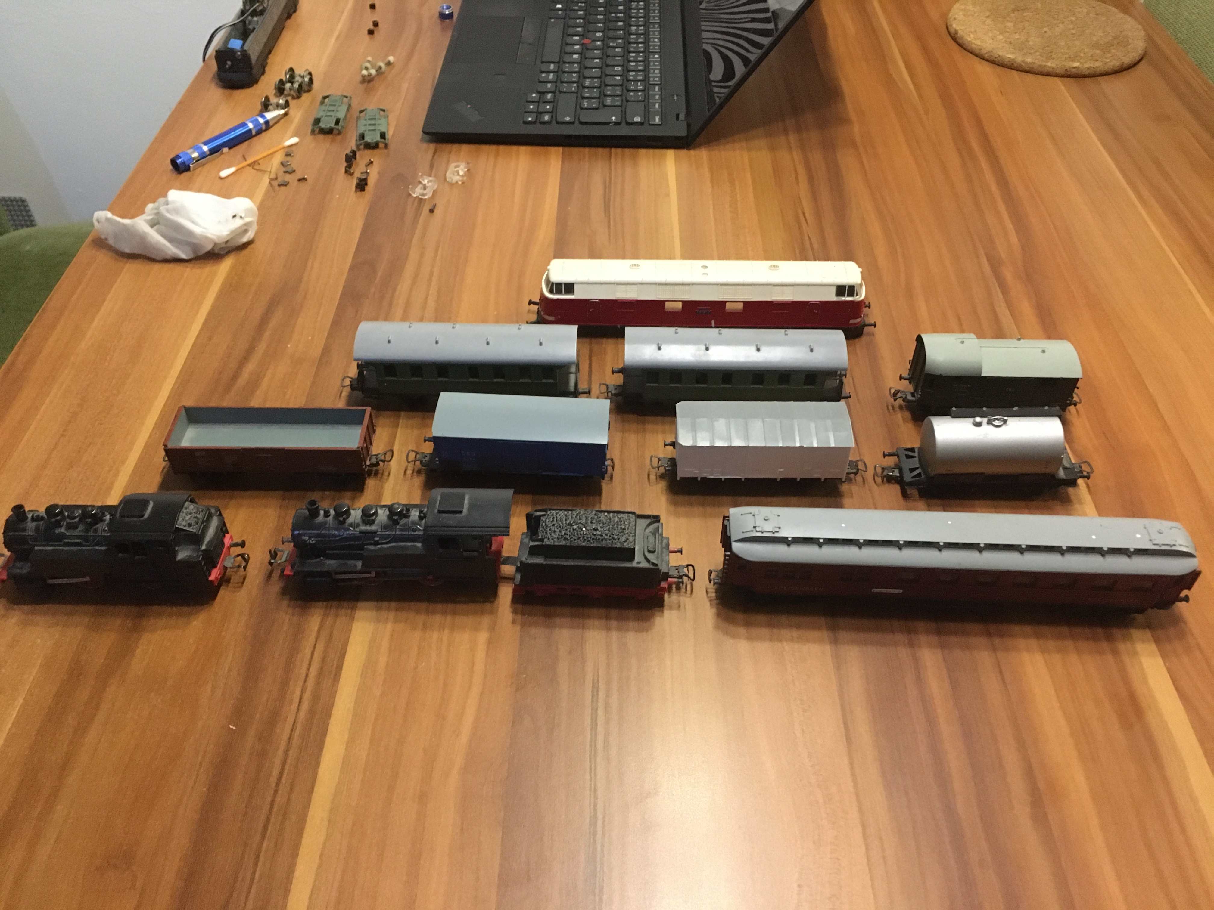

tak mi to nedalo a pustil sem se do rozborky, abyste meli konkretni predstavu o cem se bavime. co vsechno mam k dispozici viz fotky:
dve parni masinky (BR80018 a asi piko 50501) - BR80018 jezdi, ale ma vylomene v sasi drzaky zadni napravy, ale provizorne spraveno dratem. 50501 nereaguje na elektriku vubec, ale zkusim ji rozebrat uvidime co bude vevnitr.
diesel (BR 118.4)
jidelni vuz SCHICHT-Osobni-jidelni-vuz-MITROPA na jedne strane chybi sprahlo
dva stare osobni vagonky (byly v setu s tou parni masinkou mensi) - obema na jedne strane chybi sprahlo
jeden cisternovy, tomu chybi jedna naprava
jeden otevreny na uhli - ok
jeden uzavreny nakladni bily, jeden modry - jeden ok, druhy poskozene sprahlo na jedne strane (chybi takovy ten vrchni dil co to priklapel)
jeden nakladni s budkou na strese - ok

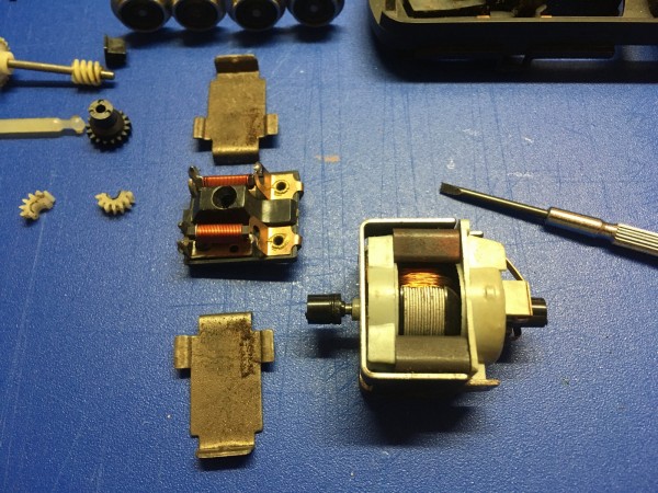

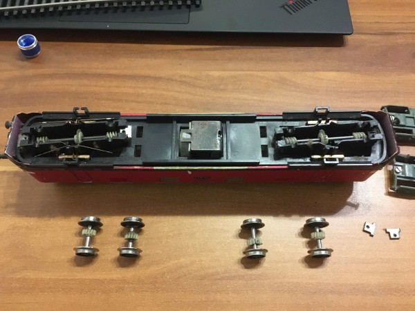

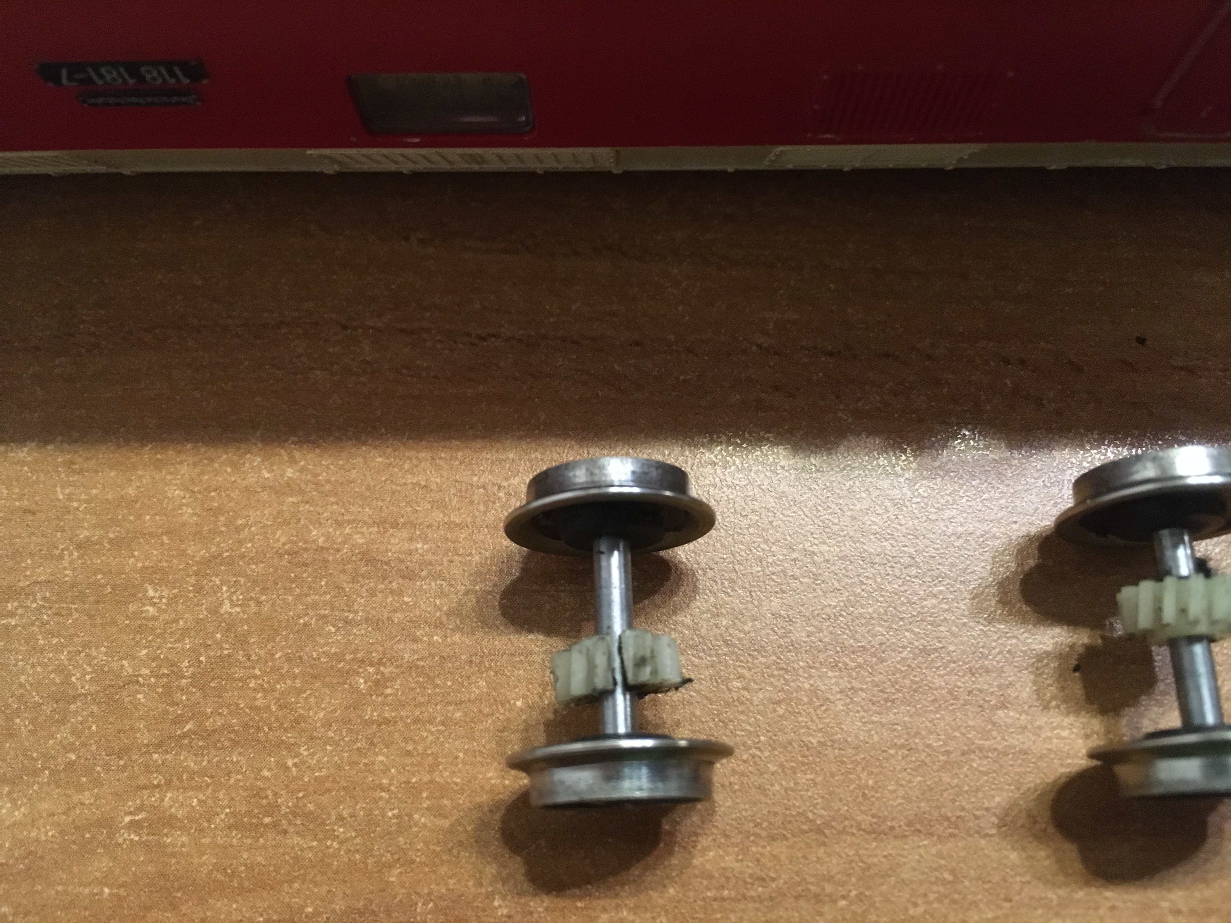

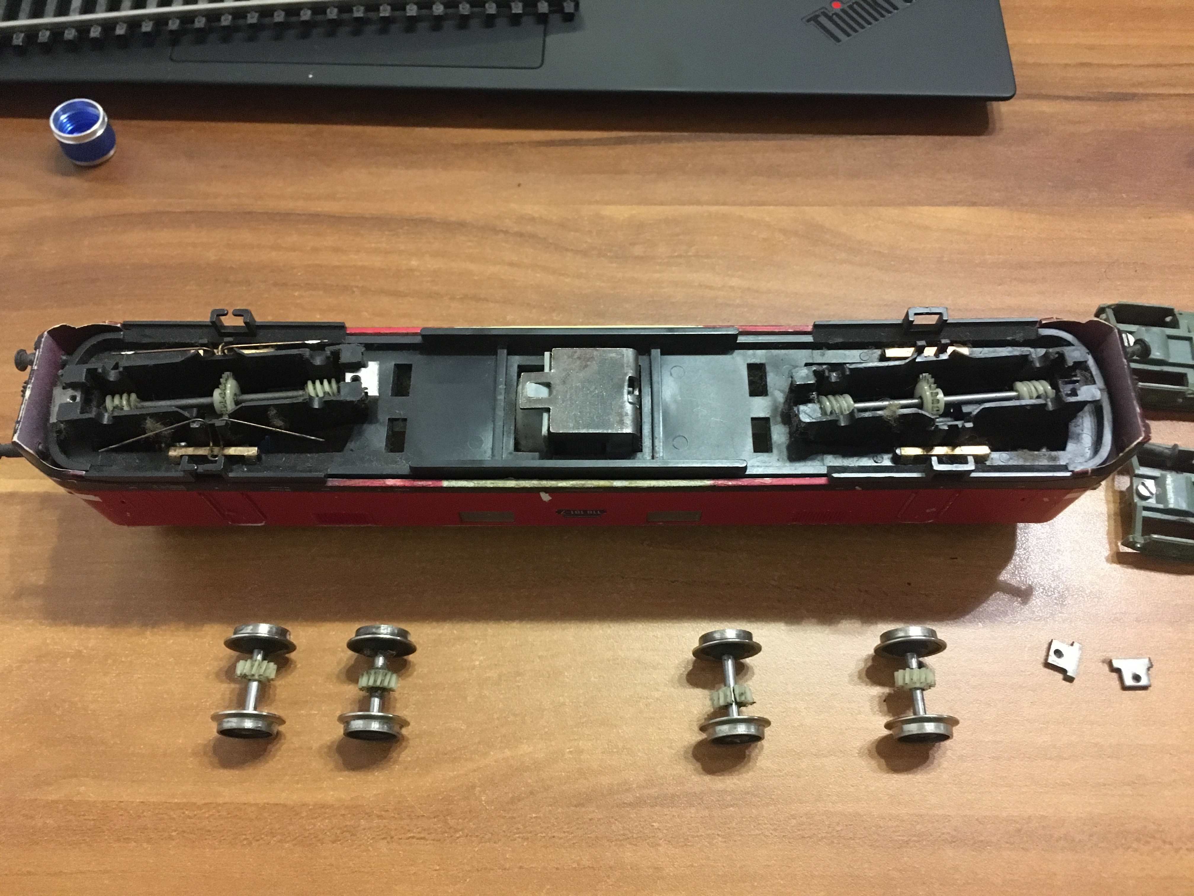

rozebral sem zatim diesel, stav vidite na fotkach. po vycisteni od prachu zjisteno ze jedno ozubene kolo na jedne naprave praskle. obe zarovicky na obou stranach praskle. po pripojeni elektriky naprimo krome toho ze to jeci (asi motor blby) tak to obcas vynechava, temer vzdy to vynecha kdyz otocim ovladac naplno. takze podle me mozna uhliky v motoru? zkusim nahrat nejak video.
takze to vypada spis tak akorat masinky do vitriny a vagonky pokud se sezenou sprahla a naprava tak mozna pouzitelne..

Příspěvekod Miloš Pavlát » pát 25 říj, 2019 6:44 pm
Já bych postoupil asi takto:
- vybral bych několik nejlépe vypadajících vagónů a z ostatních doplnil spřáhla popř. dvojkolí.
- ty páry bych zatím nechal být
- 118 vyčistit motor zkontrolovat uhlíky a kotvu. Zlomené ozubené kolo sundat z nápravy, potáhne zatím na tři.
Vyzkoušet a pak se uvidí co dál.

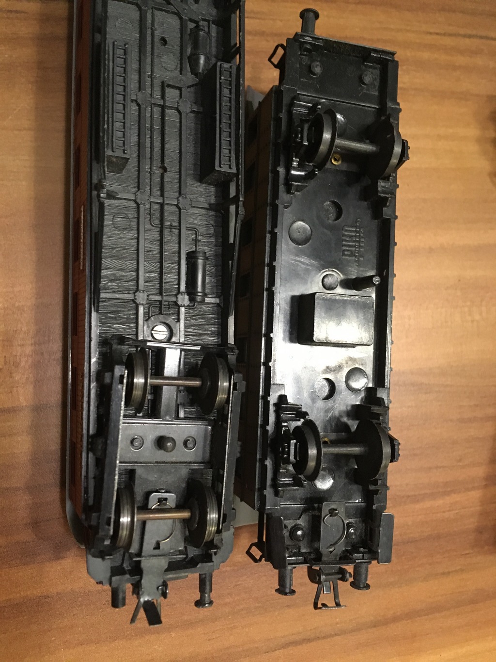

Diesel je asi v prdeli, to je na generalku. naprimo pripojene kontakty na motor to dela to co sem psal, kdyz to zase slozim a dam na koleje, tak se chytne jen obcas.. spis ne. asi tam nekde blbnou kontakty nebo je to vevnitr zrezly (elektriku to od koleji vede jak sem pochopil tema plechama po stranach co tvori i zatez). to by se mi spis vyplatilo sehnat nekde podobnou fungujici ale treba s poskozenou kastli a prehodit si ji (ta moje je sice poskozena taky, ale je moje :-)

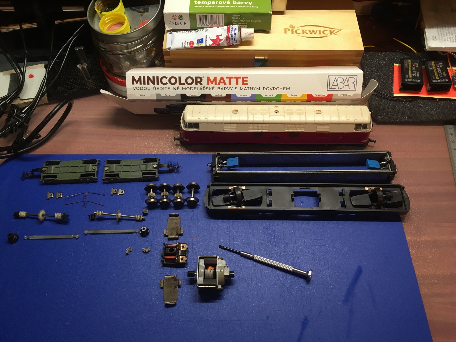

tak mi to nedalo a provedl sem dekompozici dieselu na prvocinitele. co jsem zjistil:
a) ze je to pomerne slavna Piko masinka V180, viz https://www.abicko.cz/clanek/precti-si- ... ejist.html - ale to sem zjistil googlem i bez rozebrani :-)
b) zavazi vevnitr ktere zaroven slouzi jako vodic je trochu rezaty, ale nic s cim by se nedalo pracovat, porad to vede, takze maximalne trochu vylepsim prenos od do zavazi
c) prevody zatim dobry, kdyz vyndam to jedno rozlamane ozubene kolo, tak je schopna masinka tocit kolama.. celkem uspokojive.

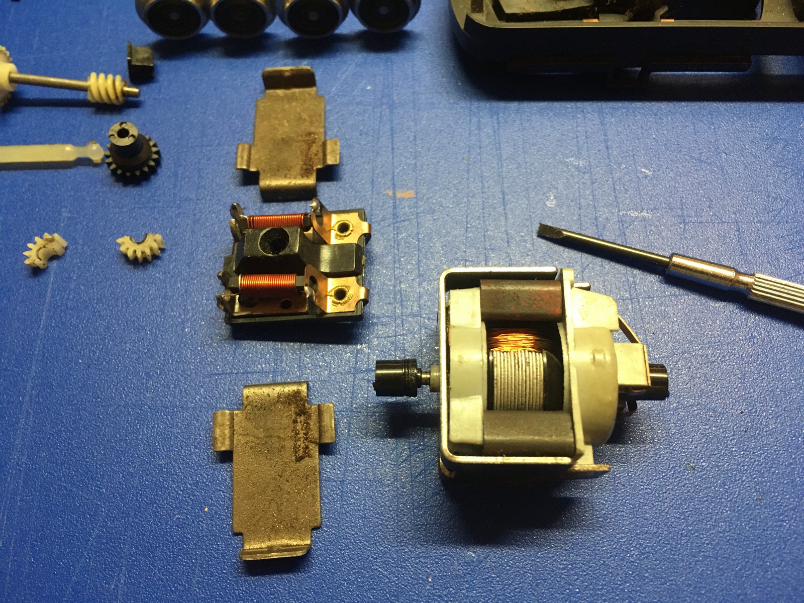

c) moturek je asi dost spatnym stavu uz.i bez zateze naprazdno jeci hejkal, navic i naprazdno kdyz mu pustim plny proud tak se vetsinou zastavi - a rozjede se az kdyz to zase stahnu na nulu. asi je zraly na vymenu.
takze otazka rekonstrukce stoji a pada s tim, jestli se da sehnat nahradni moturek? neco sem nasel.. je to tehle? https://www.zeleznicni-modelarstvi.cz/p ... 0-ho-46184

kuba78 píše:c) moturek je asi dost spatnym stavu uz.i bez zateze naprazdno jeci hejkal, navic i naprazdno kdyz mu pustim plny proud tak se vetsinou zastavi - a rozjede se az kdyz to zase stahnu na nulu. asi je zraly na vymenu.
V jednom případě jsem musel udělat rozborku i motoru. V komutátoru byly vypálené díry. Musel jsem ho přebrousit a obnovit izolační spáry. Potom to jezdilo celkem obstojně.
