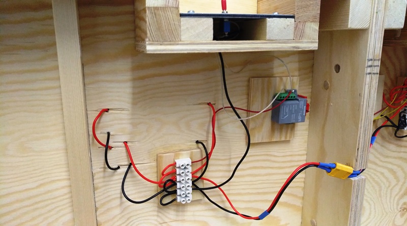

Příspěvekod hank61 » úte 26 úno, 2019 1:19 pm
Když má rám rozumnou vzdálenost nosníků, stačí 4mm. Použivám ji a bez problémů. Do míst pod přestavníky lepím zespoda ještě jednu překližkovou destičku 4-8mm o něco větší, než je plocha přestavníků. Tím je možné použít bez obav pro jejich montáž malé vruty.
