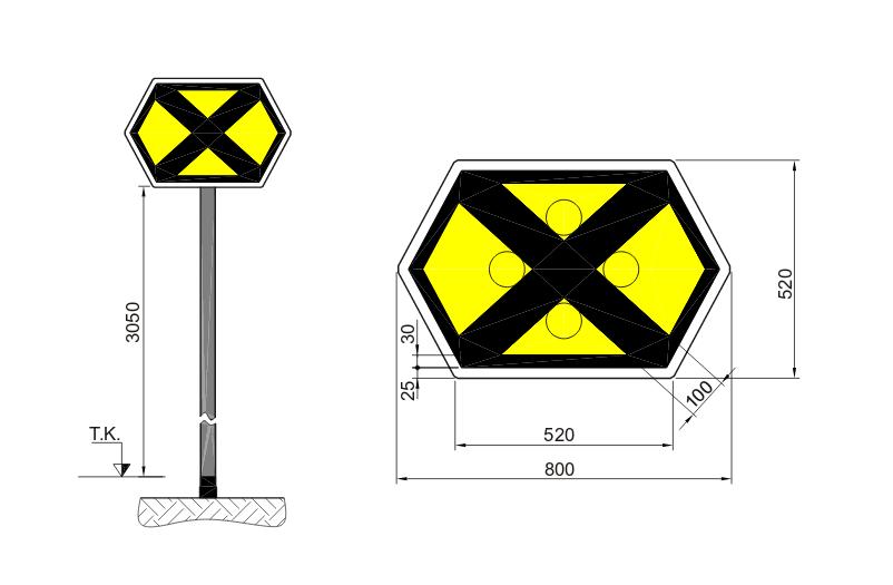

Na lokálkách se zjednodušenou dopravou, kde byla traťová rychlost > 50 km/h, se před LT dávala na zábrzdnou vzdálenost (V < 70 km/h - 400 m, 70 km/h a více - 700 m) ještě tabulka s křížem:

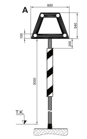

A pro úplnost sem dám i LT:

hank píše:Na lokálkách se zjednodušenou dopravou, kde byla traťová rychlost > 50 km/h, se před LT dávala na zábrzdnou vzdálenost (V < 70 km/h - 400 m, 70 km/h a více - 700 m) ještě tabulka s křížem
V sedmdesátých letech? Pokud se dobře pamatuji, tak to bylo zavedeno až předpisem D1 z konce osmdesátých let.

Lucy: Pan učitel Zuska byl sice skvělý pedagog a výtvarník i dobrý modelář, ale pokud jde o fakta, příliš se spoléhal na svou paměť, takže v jeho knihách je dost nepřesností týkajících se konkrétního datování. Například nechráněné přejezdy se začaly označovat ondřejským křížem už v r. 1931. Především však není na jeho data spolehnutí pro období platnosti návěstních předpisů 1946 - 54.

Oprava:
Umístění tabulky s křížem před LT stanovuje až D1 z roku 1997, a to pro tratě s rychlostí 61 až 90 km/h na vzdálenost nejméně 700 m.
Omlouvám se za omyl, asi jsem na tom s pamětí jako pan Zuska. :?

Tabulka s křížem se mohla dávat i dříve, a to v případech kdy u LT byly nevhodné rozhledové poměry.
Příspěvky: 3897
Re: Námezníky - 3. a 4. epocha ?
Příspěvekod lajblt » stř 06 čer, 2018 1:33 pm
Ještě doplním, že v 70. letech byla maximální rychlost na tratích s předpisem D3 omezena na 60 km/h. Pokud by byla vyšší, už by muselo jezdit podle klasické D2, tj. i dopravny by musely mít minimálně vjezdová návěstidla a výpravčího. I na tratích s provozem podle D3 ovšem mohla být 1 či 2 stanice (podle délky tratě) osazeny výpravčím (dirigujícím dispečerem) a návěstidly. Třeba naše nejdelší lokálka Rakovník-Bečov nad Teplou měla takové stanice 2 (Jesenice pro úsek Rakovník-Blatno u Jesenice a Žlutice pro úsek Blatno u Jesenice-Bečov nad Teplou; dnes už je výpravčí jen v Jesenici). Stejně tak trať Strakonice-Volary měla výpravčí ve Volyni a Vimperku (dnes už jen Vimperk). Ostatní dopravny měly jen lichoběžníkové tabulky. Pokud je na lokálce zastávka s nákladištěm, nemá lichoběžníkovou tabulku, neb to není dopravna a nesmí se tam křižovat ani předjíždět.

sidlo píše:Tabulka s křížem se mohla dávat i dříve, a to v případech kdy u LT byly nevhodné rozhledové poměry.
Nic ve zlém, ale připadá mi to jako nesmysl. Rozhledové poměry jsou nutné u návěstidla, kde je třeba vidět co je tam za návěst. Lichoběžníková tabulka nic nenávěstí, pouze určuje místo kde má zastavit vlak, který to má uvedeno v SJŘ. Fíra má seznání poměrů, takže by měl vědět kde ta tabulka je.
Kromě toho u tabulky s křížem bylo v předpisech jasně uvedeno, že "oznamuje vlaku, že se blíží k hlavnímu návěstidlu", což LT není a nebyla. Můžeš uvést nějaký konkrétní případ?
