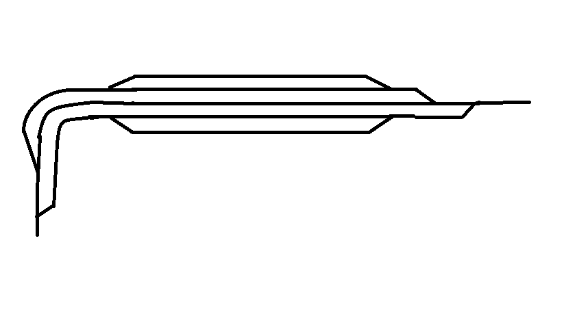

Příspěvekod Lukas » čtv 07 pro, 2017 8:13 pm
zdravim, budu mit takovou stanici viz. obrazek a porebuji poradit jak umístit navěstidla a jake? je to koncova stanice. dekuji

Příspěvekod hank » čtv 07 pro, 2017 9:15 pm
Jako obyčejně se zdá, že chybí všechny potřebné informace, včetně tvé představy o provozu. Takže: Která epocha? Jaký provoz? Jaká kategorie trati? Jaký způsob zabezpečení? Kde je vjezdové zhlaví, když je to koncová stanice?
Nejraději bych ti dal svoji oblíbenou radu: Nepotřebuješ žádná návěstidla, kromě vjezdového, a i to jde nahradit lichoběžníkovou tabulkou při provozu podle D3.
A ještě: Nakoukni do starších diskusí, tohle se tu řeší už po x-té.

Příspěvekod Lukas » pát 08 pro, 2017 5:41 pm
zdravim,tak epocha 5,nakladni husty chci tam provozovat mam hodne souprav, posuny a otaceni lokomotiv, vjezdove zhlavy je v levo v oblouku, a kategorie? nevím

Příspěvekod hank » pát 08 pro, 2017 6:39 pm
Když se ptám na kategorii, ptám se, jestli to bude hlavní (teď se vlastně správně říká celostátní) trať, regionální trať nebo lokálka.
Hustý nákladní provoz a koncová stanice v 5. epoše nejdou moc dohromady. Co to je hustý provoz? Kolik vlaků denně? Co v té koncové stanici bude, aby to zdůvodnilo hustý nákladní provoz? Marně přemýšlím, kde v ČR je u koncové stanice fabrika, která by dodala zátěž pro "hustý" nákladní provoz... A pokud ano, tak ta fabrika bude mít větší vlečkové kolejiště a zabere x-krát větší plochu, než máš na to kolejiště. Napadá mě jediný příklad - cementárna Prachovice. Ale i takového kolosa stačí obsloužit 4 páry nákladních vlaků denně. Kromě toho tam ještě dvakrát denně zajede sólo šukafon a to je všechno. Chci tím jen říct, že když chceš mít v 5. epoše hustý provoz, měl bys zřejmě volit jiný námět než koncovou stanici.
Nechceš se napřed podívat do plánků Milana Ferdiána a najít si nějaký vhodný mustr? Skoro všechno už Milan vymyslel...
Příspěvky: 6955

Příspěvekod Lukas » pát 08 pro, 2017 8:37 pm
zdarvim, bouhzel jiny namet nelze udelat nemam místo udělat jinou koncovovu stanici. Určitě se rád podívám na náměty od pana Ferdiána a kde je najdu?

Příspěvekod Lukas » sob 09 pro, 2017 9:38 am
zdravim, tak jinak mam dát navestidlo ke kazde koleji? a jake jen zelena a cervena nebo víice světelná ? a kdyz je koncocvA stanice tak pri otaceni lokomotivy musi byt navestidla u kazde koleje? a jake tam ma být ? dekuji

Příspěvekod lajblt » sob 09 pro, 2017 5:05 pm
A čím budeš ta návěstidla ovládat? Přepínači bez dalších vazeb na výhybky? Reléovou sadou? Digitálně přes nějaký program? Ono to není jen o tom někam zapíchnout návěstidlo. :shock:

Příspěvekod jirmicz » sob 09 pro, 2017 5:16 pm
Jak zde psalo už více lidi. Návěstidlo není dopravní značka. To nejde jentak někam plácnout. Musíš se trochu o té stanici rozepsat. Ale spíš bych to viděl na vjezdové a jedno skupinové odjezdové. Píšeš a silném nákladním provozu, ale kam? Není tam žádná vlečka nebo podobně. Kde se ty vozy budou vykládat popř. nakládat. Co tam bude jezdit za osobáky? Motor, rychlík? Příklad koncové stanice se silným nákladním provozem je Solnice(Škoda Kvasiny).
