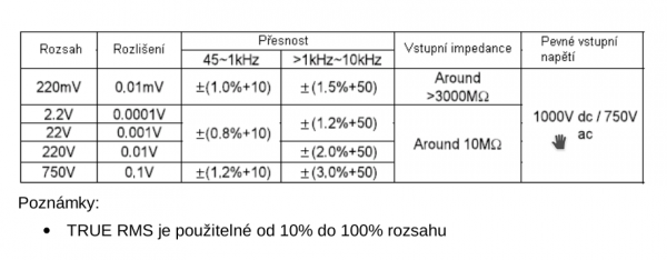

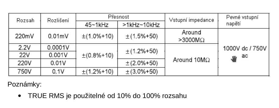

Příspěvekod Rudolf » úte 25 črc, 2017 3:54 pm
Dovolím si uzavřít dílčí diskuzi na téma: "Měření napětí DCC nevhodným multimetrem".
Nic nepřináší a již se zde několikrát opakuje...
Děkuji,
Admin
P.S.: solidní multimetr má definované parametry např. takto:
Rudolf
