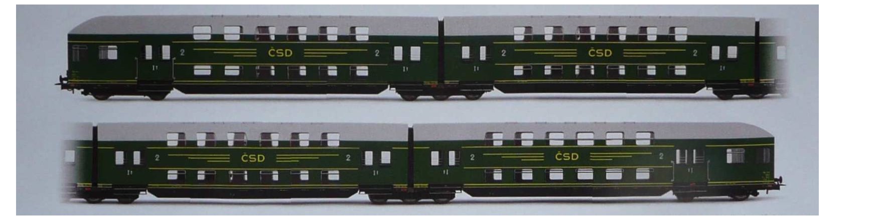

Průjezdnost patrových vozů ČSD
Příspěvekod vemori » stř 31 bře, 2021 8:20 am
S nostalgických důvodů si chci pořídit patrové vozy ČSD
Kdisi jsem s nimi jezdil do práce na trase Karviná , Český těšín, Třinec, Čadca
Hodně lidí mně ale zrazuje v tom, že mají špatné jízdní vlastnosti - vykolejují na výhybkách a v poloměrech pod 505 mm.
Nedokáží zvládnout ani drobné nerovnosti.
Proto vznáším dotaz na ty kdo je provozujete jaké máte zkušenosti, nebo zda je možno provést nějaké úpravy co jízdní vlastnosti vylepší.
Děkuji předem za postřehy a zkušenosti.
vemori
Příspěvky: 38
Registrován: čtv 24 pro, 2020 11:21 pm
Re: Průjezdnost patrových vozů ČSD
Příspěvekod Pavel-HP » stř 31 bře, 2021 8:35 am
Prostřední dvojkolí na tříosém podvozku vlož menší. (8,3->7,7).
www.vlakytt.cz
Pavel-HP
Příspěvky: 1158
Příspěvekod Miloš_P » stř 31 bře, 2021 9:15 am
Neuvádíš měřítko, ale podle uvedeného poloměru předpokládám H0. Měl jsem kompletní soupravu ještě z dob NDR od PIKO a nyní mám stejnou soupravu bez středního dílu a projíždí bez vykolejení i poloměry 360mm. Pokud někdy došlo k vykolejení, tak obvykle z jiného důvodu.
Jinak sháním už dlouho ten střední dvouvozový díl (staré PIKO H0 ČSD), kdyby to někomu doma přebývalo dejte vědět. Případně bych vzal i celou soupravu :D .
Miloš_P
Příspěvky: 681
Re: ZÁVADY
Příspěvekod vemori » stř 31 bře, 2021 9:57 am
Měřítko mám HO omlouvám se že jsem to neuvedl
Děkuji za reakci
Stav tedy zatím 1:0 pro soupravu ČSD
vemori
Příspěvky: 38
Re: ZÁVADY
Příspěvekod vemori » stř 31 bře, 2021 10:00 am
Tak mně napadá že soupravu chci provozovat komplet se středovými díly a tak pokud někdo máte a provozujete celou čtyřdílnou soupravu tak dejte vědět, tam jsou třeba jízdní vlastnosti jiné.
vemori
Příspěvky: 38
Re: ZÁVADY
Příspěvekod zdeno » stř 31 bře, 2021 10:56 am
vemori píše:provozujete celou čtyřdílnou soupravu tak dejte vědět, tam jsou třeba jízdní vlastnosti jiné.
mam a celkem v pohode na 440 mm polomer.
Ale ja jsem tam dal RP25, mozna to zmenseni okolku ulehcilo prujezdy pres male polomery a protizvraty.
zdeno
