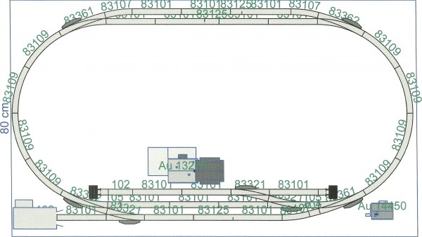

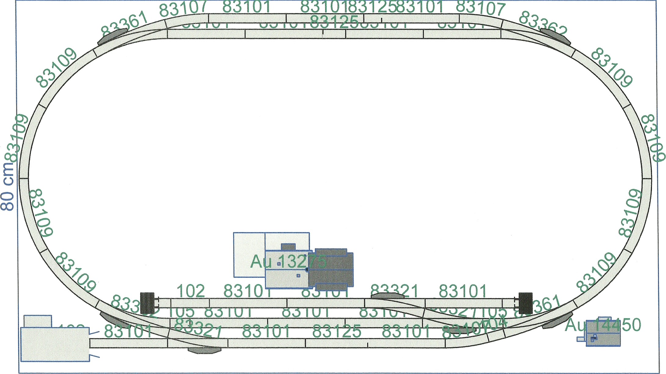

Příspěvekod matkohtu » sob 13 čer, 2015 9:01 am
Kolejiště na zasunutí pod gauč Janov vedlejší trat. Jak očíslovat koleje která je dopravní a odstavná , skryte nádraží umožnuje křižování souprav
Děkuji za posouzení plánku .Vycházím z prostoru který mam .Obloukove kolejivo je použito ze start setu Tillig. Jinak podlože a pruty a to i ve skritaku . Tu jednu odstavnou koleji se nakonec udělal z flexi koleje a ohnul jí poloměr 396 mm. Bude tam vlečka z malým skladištěm
Na kraji panelu sem chtěl dát malou remízu pro páry stavebnice Auhagen ze zrušeneho kolejiště když sem jí chtěl dát místo
toho skadiště ale nevleze se tam proto sem ji dal na kraj Vozidla pro vedleší trat mam připravenou stavebnici 810 od LPH Jičin.
Jinak modely zbiram od roku 1984 takže mam docela obsáhlou zbirku .A přejit na Nko se mi nechce jakožto skalní přiznivec velikosti TT
takteš se snažim o ůpravu tovarních modelu ,výměna soukoly , zpřahla ,přeznačení a natěr :)

Příspěvekod D » sob 13 čer, 2015 1:21 pm
matkohtu:
Podstatné pro návrh je měřítko, zde TT. Skryté nádraží má malý rozestup kolejí, pro výchozí osovou vzdálenost Tilliga 43 mm je třeba mezi výhybku a obloukovou kolej 83107 vložit rovný díl dlouhý 36,5 mm, tj. kolej 83104.
Koleje v nádraží jsou krátké, ale tomu akorát můžeš přizpůsobit vozový park. Zkontroluj si vzdálenost kolejí od kraje panelu, máš je hodně na těsno. Také koncové zarážky zda nezasahují do průjezdného profilu vjezdových výhybek. Levou kusou kolej můžeš prodloužit tím, že ji v jednom místě zalomíš obloukovou kolejí, před obloukem by bylo skladiště s rampou a v oblouku a rovince za ním volná skládka. Pravá se mi zdá dost krátká, tam natěsno vleze leda dvouosák. Snad bych ji raději také za výhybkou zahnul a umístil tam depo místo spodní koleje. Bude aspoň před výtopnou dost místa na hromadu uhlí a popelovou jámu nebo stojan s naftou.
Číslování kolejí na takovémto oválu není podstatné. Těsně u budovy bude kolej manipulační, ty další dvě mohou být dopravní. Pak záleží, která bude hlavní (jako rovně nádražím) - oblouková výhybky bude simulovat přímou, kde hlavní (simulovaný rovný) směr bude buď na prostřední nebo na spodní kolej. Pokud by to byla prostřední, tak číslování bude 2-1-3 nebo 3-1-2 dle směru, odkud trať začíná (vlevo směrem po trati lichá). Pokud bude hlavní kolejí spodní, pak by u ní nemělo být napojení depa (viz předešlý odstavec) a číslovalo by se od budovy 4-2-1 nebo 5-3-1, opět dle směru tratě.
