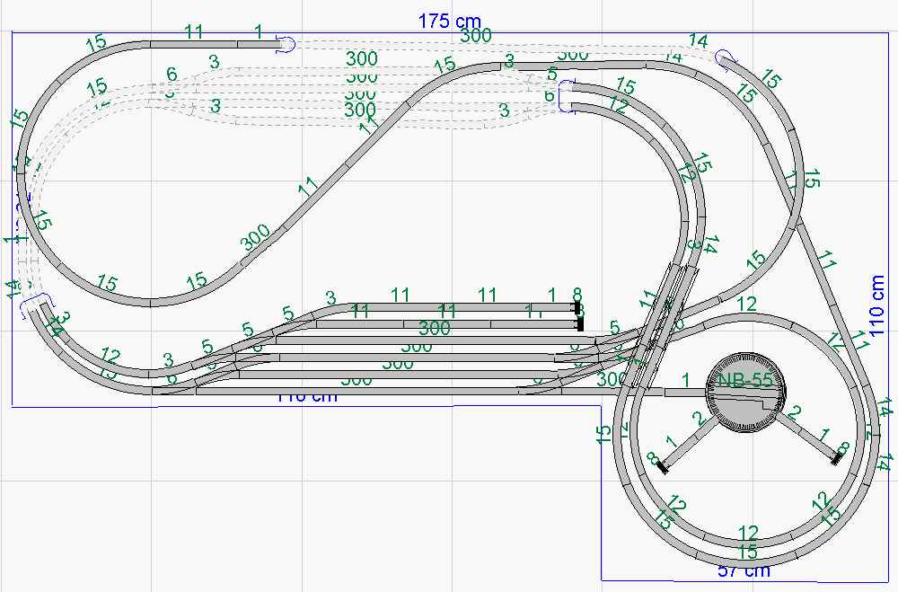

Tady jsou nahledy na prvni pokusy, modulek 500x1000mm,
roztec koleji je 33,6mm, vejde se tam souprava cca 650mm, cele kolejiste mam doma, poslu pak SZ.

Příspěvekod milan ferdián » čtv 24 říj, 2013 11:45 am
Velmi zajímavé.Já se držel daných poloměrů jako R228/R2635,5/R298,5 kde osy jsou 35,5 mm a 35,0 mm nenapadlo mě že výhybky nejsou součástí daných os souběžných kolejí.Zajímavé je,že oblouk výhybky je součástí oblouku.

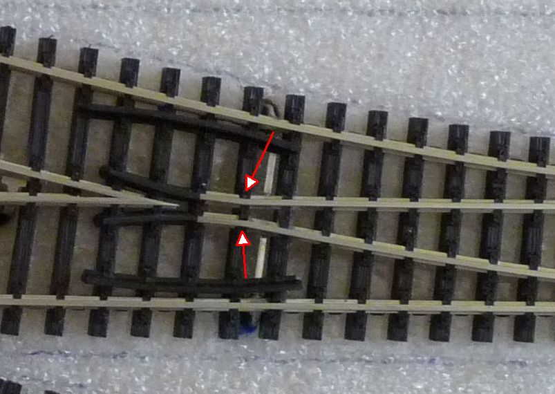

Zdravím, chystám sa začať so stavbou výhybky zo stavebnice Tillig 83420. Skúšal som pôvodne postaviť EW2 v nej som ulomil zobáčik. Teraz by som chcel stavať oblúkové výhybky s vlastnými polomermi. No mám problém s tým, že neviem či mám i pri oblúkovej výhybke robiť ohnutia jazykov. Tuna na fóre sa to riešilo ale pre stavbu EW2: download/file.php?id=9808&mode=view Pri oblúkovej IBW, ktorú mám doma to nemá a mám teraz dilemu či to tma má byť alebo nie. Ďakujem za odpoveď.
triton121
Příspěvky: 41
Registrován: ned 11 zář, 2011 1:44 pm
Re: KOLEJIVO
Příspěvekod mpinta » čtv 07 srp, 2014 5:22 am
triton121 píše:Zdravím, chystám sa začať so stavbou výhybky zo stavebnice Tillig 83420. Skúšal som pôvodne postaviť EW2 v nej som ulomil zobáčik. Teraz by som chcel stavať oblúkové výhybky s vlastnými polomermi. No mám problém s tým, že neviem či mám i pri oblúkovej výhybke robiť ohnutia jazykov. Tuna na fóre sa to riešilo ale pre stavbu EW2: download/file.php?id=9808&mode=view Pri oblúkovej IBW, ktorú mám doma to nemá a mám teraz dilemu či to tma má byť alebo nie. Ďakujem za odpoveď.
Mám jak origo IBW, tak i obloukové, postavené ze stavebnic 83420.
IBW to mají rovné, neboť mají srdcovku delší.
U stavebnic 83420 jsem to ohýbal. Na čtyřech takto postavených obloukových výhybkách (klasika 15/30°) jezdím asi 5 let. Bez problémů. A protože i symetrická výhybka (-7.5/+7.5°) má jazyky ohnuté, i nějaké "mezipoloměry" (třeba 5/20°) je budou mít ohnuté.
Ohnutí je závislé na tom, jaká je srdcovka.
Ohnuté jsou tam, kde je vodivá srdcovka, tedy ta kratší, přepínaná.
Rovné jsou u srdcovky plastové, delší, nepřepínané.
Takže moje odpověď zní, ANO, jazyky ohnout.

Příspěvekod triton121 » čtv 07 srp, 2014 6:23 am
Dakujem za odpoved.
