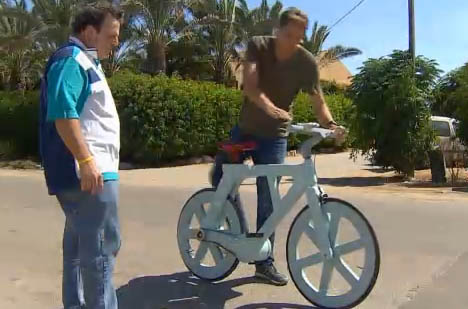

Ano, tyto desky jsou teď ve výstavnictví a reklamně (hlavně stojanech) hit - mrkněte sem na obrázky, co se z toho dá všechno postavit - viz xanita xboard zde
Ale stejně, i když to je to možná zajímavé, já bych si to do kolejiště nedal...ta překližka má něco do sebe :wink:
dokonce z toho vyrobili v Izraeli kolo.. :shock: kolo z papíru...to bych taky v čechách nechtěl :lol:
kolo z Xanita X-BOARD, (c) www.swistar.cz
