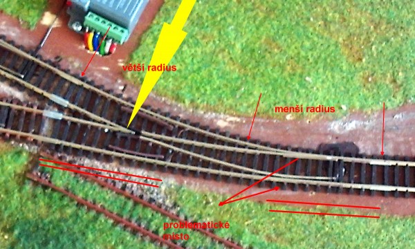

Kolejivo TT Tillig, bílá z21+ červená myš.
Tillig TT Výhybka flexi 15° univerzální stavebnice FBW -EW2, postavená jako oblouková.
Oblouk k výhybce má r 267mm, což všechny lokomotivy projíždějí bez potíží, i ty co zkratují.
Lokomotivy T 435 - Hektor a Tillig kocour přejedou označenou srdcovku bez potíží,
M850 od MTB, dlouhý přes 200mm prvním kolem vždy hodí zkrat na označeném místě.
To samé pára 435 Tillig.
Rovně výhybku přejedou, doprava ne.
Vše je na tomto obrázku -

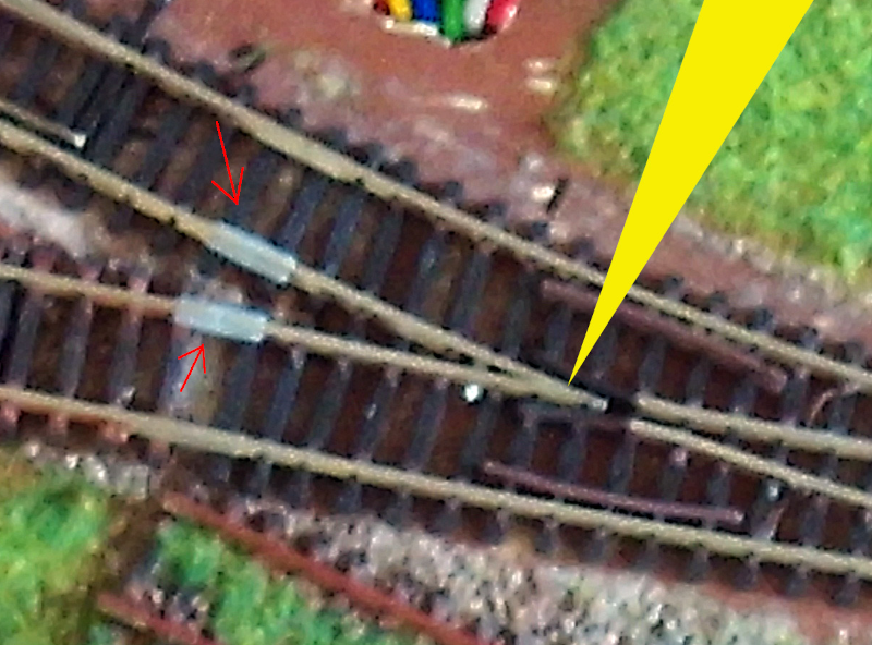

U tohoto typu výhybky je třeba považovat za srdcovku obě kolejnice vedoucí od žluté šipky po dvě červené šipky. Obě kolejnice mají být vzájemně vodivě propojené. V místech červených šipek naopak mají být odizolované. Tedy to co je na obrázku vidět jako stříbrná spojka by měla být izolační spojka. Srdcovka (tedy obě propojené kolejnice) jsou potom napájené z přepínače polarity srdcovky v přestavníku výhybky.

To sou tiligácký plastový spojky.. S neodizolovaným by to přeci nemohlo vůbec fungovat, šlo by to hned do zkratu..

Jarda má pravdu, kovové spojky jsou ve vnějšch kolejích.

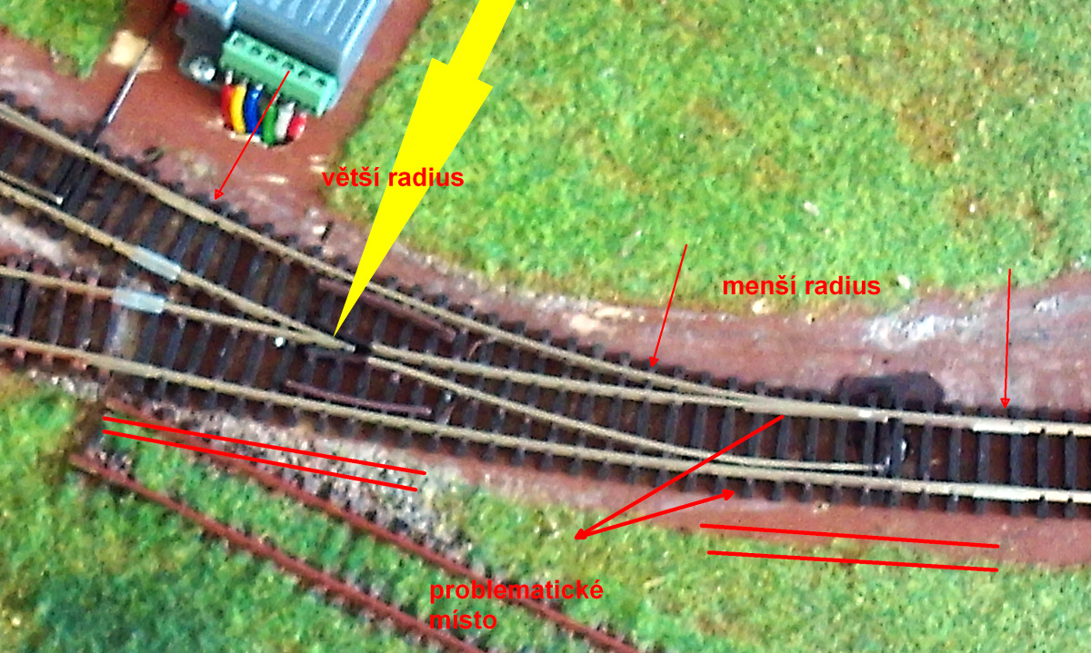

Já bych tipoval místo označené X na obrázku níže - stávalo se mi to na EW2 s jedním vozidlem taky. Oblouk jazyka se mi zdá moc vydutý a přibližuje se k průběžné kolejnici více, než je zdrávo.
a) Nemusí jít o délku vozidla, ale o rozkolí - zkontroluj si, zda je mezi vnitřními plochami kol dotyčného motoráku míra 10,2 - 10,4 mm, možná tam máš méně a "škrtne" si to. Viz https://www.morop.eu/downloads/nem/de/nem310_d.pdf
b) Jazyk víc narovnat, nebo jej odpojovat, obrázek od Lokopina níže:
Příspěvky: 3216

Ahoj, jak doporučuje Zlámalík, rozhodně zkontrolovat komplet geometrii - nejdřív u koleček motoráku (rozkolí) a pak geometrii výhybky (vzdálenost opornic O od jazyků J). Hádal bych, že ti ta M850 propojí přes druhé dvojkolí na předním podvozku srdcovku s tím nedoléhajícím jazykem. A pokud to dělá i parní lokomotiva, tak bych viděl problém i v dodržení vzdáleností A1 a A2.
Viz obrázek od Lokopina níže:

Dvojkový a trojkový flexi sou oproti pevnejm EW2 a EW3 jako blátíčko, tam ta špatná geometrie má vysokou pravděpodobnost.. Ono to i na tý origo fotce tak vypadá, na hodně "zlomenej"(hodně blízko po dlouhou dýlku k opornici) ten nepřiléhající jazyk, a kdoví jestli nepropojí kolo ve styku jazyků oba mezi sebou a druhý kolo jazyk s opornicí?

U pevné vyhybky jsou pruty sice taky uložené ve flexi podloží, ale jsou předem naohýbané a v podloží zafixovány, pokud se vyhybka staví ze stavebnice je zapotřebí tomu věnovat o to víc péče, jinak nám ušetřená cena oproti pevné vyhybce moc neušetří. Pokud se tam dají pruty co nejsou předem natvarované budou mít tendenci se kroutit (rovnat) trochu jinak než chceme my... Problém je i v tom že podloží nám dovolí natvarovat menší oblouk než na jaký je vyhybka stavěná Podle fotky, pokud to tak moc nezkresluje, ani není oblouk na vyhybce v celé délce stejný, nebo alespoň plynule se měnící. Nejmenší poloměr se jeví v místě pohyblivé části jazyků, naproti tomu na vnějším poloměru se to jeví na začátku a konci vyhybky skoro rovné... Jazyk mi přijde že se dostává dost blízko i v "přímém" směru (ideální by bylo aby se nedostal o moc blíž než jeho špičky), to samé bude i v "odbočce" ale tam to bude o dost víc náchylné na zkratování pokud na daném kousku je poloměr menší... odpojení jazyku po kterém se zrovna nejede od napájecího napětí by ale mělo pomoct i tady, ale pokud je to postavené s tím že jazyky jsou vodivě spojené se srdcovkou bylo by to na řezání...

- To bílé jsou samozřejmě Tillig izolované spojky
