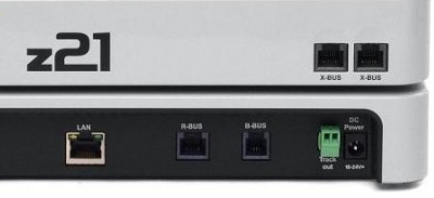

Musím se přiznat, že by mě vlastně zajímalo kde jsou praktické limity použití bílé z21.
Samozřejmě nemá samostatný výstup na programovací kolej a neumí loconet.
Zas však má dobré uživatelské rozhraní s pomocí Z21 maintenance a Z21 mobil app.

Příspěvekod HonzaM » pát 23 říj, 2020 9:32 am
Tomas Lebeda píše:To je přesně to co jsem měl na mysli.
Pro připojení zpětného hlášení je možné použít modul DR4088RB. Ten se připojí ke sběrnici R-bus na centrále z21 a poskytuje 16 vstupů pro detekci obsazení. A k jeho výstupu S88 je možné připojovat další moduly sběrnice S88.
Příspěvky: 4551
Re: Řízení kolejiště softwarem absolutní začátečník
Příspěvekod workous » pát 23 říj, 2020 10:24 am
HonzaM píše:
Při ceně 1499,- je to dobrá nabídka na 16 úseků...+ možnost dále používat S88 kde cena za modul se pohybuje okolo cca 420,-CZK.. zručný modelář pořídí za cca polovičku ceny formou samo stavby doma.
Příspěvekod Martin Justiz » pát 23 říj, 2020 12:23 pm
HonzaM píše:
Pro tento modul jsem se rozhodl
