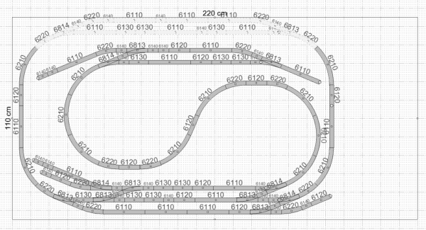

Příspěvekod FishyFish » stř 23 led, 2019 12:28 pm
Opět zdravím..
Tentokrát jsem se již trochu spřátelil s WinTrackem a učinil první pokus se starým Zeuke/BTTB návrhem - viz přílohu.
Původně bylo horní nádraží nad tunelem, takže ta středová "osmička" tolik nebila do očí a nad dolním nádražím nevznikl útes.. Ale protože má být předjížděcí kolej v tunelu za kulisou, dostupná čištění, musel jsem to trochu přebastlit, a protože to dělám poprvé, dopadlo to tak, jak to dopadlo.. Ale aspoň jsem konečně políben tím opěvovaným WinTrackem, nadefinoval jsem si BTTB koleje a zábava může začít.. Dokud nebudu muset vypnout počítač a ztratit tak neuložené změny v demo-verzi :)
V pravé části zatím nechávám prostor pro depo a točnu - s těmi si zatím nevím rady vůbec.. Ale rozhodně tam budou, protože už jsou koupený..

Příspěvekod Trixt » stř 23 led, 2019 6:10 pm
FishyFish: Pokud by byl tunel dlouhý jen tak, aby jsi dosáhl z obou stran do středu, tak ho klidně udělej, ale pamatuj na přístup ke kolejím. Budeš mít ten panel přístupný ze všech stran? Pokud ne, dá se odsunout od zdi, aby ses na stranu k nádraží za kulisou dostal? Jak to plánuješ? Jaké mohou být finální rozměry panelu?
