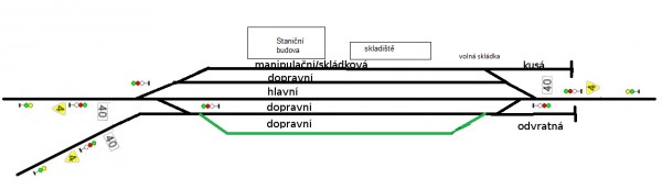

Teď se mi zdá, že je tam těch návěstidel nějak moc.Já měl na mysli jen jedno odjezdové, jinak ty pro posun by tam snad ani nakonec nemusely být, což?

Jiri Dvoracek píše:Neprebyva tam jedno odjezdove navestidlo a nebo to je nejaka chyba tisku? :mrgreen:
Ahoj Jiří,
přebývá napravo dole před seřaďovacím :oops: :P .To víš mládí v pr.... a do důchodu daleko,oči už neslouží,když jsem koukal po holkách :D .

jardaficz píše:Teď se mi zdá, že je tam těch návěstidel nějak moc.Já měl na mysli jen jedno odjezdové, jinak ty pro posun by tam snad ani nakonec nemusely být, což?
Vrať se k tomuto schématu:
Na vjezdovém návěstidle z přípojné trati dát zelenou místo žluté.
V případě návěstění posunu by to znamenalo dát světelné návěstidlo ke každé dopravní koleji.
Současně s tím by se změnily i vjezdová návěstidla. Je to bez seřazovacích návěstidel u manipulačních kolejí a u prvních výhybek. Je to bez rychlostní návěstní soustavy. Epocha do roku 1962.
Asi by šlo použít i skupinové návěstidlo rpo posun, ale nemůžu si vybavit takový příklad z praxe.

stanice bez závislé a rychlostní soustavy. (na vjezdu nevím co bude na odjezdu, nevím zda pojedu bokem nebo rovně)
Osobně bych už tam necpal seřaďovací, zbytečné, proč? Stanice je jednoduchá. Jestli řešíte problém jak dát souhlas k posunu. Určitě by tam "lítal" výhybkář a ten umí osmičku (souhlas k posunu) a je jedno co je na návku.
Pokud to má být co nejjednoduší, tak bych to už nekomplikoval něčím navíc.
Díky moc, tohohle se tedy budu držet.

buď bych na všech vjezdech použil světlo zelené nebo na všech světlo žluté. Pokud kolega chce i řídit posun, bude to podle přiloženého plánku.
