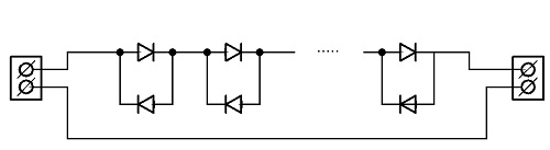

romino píše:Mozes zohnat novy trafak, alebo pouzit ten povodny a medzi neho a booster daj usmernovac (s filtr. kondikom) a stabilizator na napatie ake potrebujes. Roco booster ma na vstupe klasicky mostikovy usmernovac a filtracny kondenzator, takze k tvojmu pozadovanemu vystupu pripocitaj cca 1,4V (ubytok na diodach Roco boostra) a taky stabilizator potom osad.
To je vlastně celkem dobrá metoda, jen bych jí trochu rozepsal:
Pokud dáš do série s adaptérem diodu (pozor, potřebuješ proud If alespoň 3A - třeba TUHLE), tak si snížíš celkem jednoduše vstupní napětí.
Pokud ale snižuješ kostce vstupní napětí, je potřeba si pamatovat, že pokud se dostaneš pod hladinu Vdo (drop out voltage) stabilizátoru, kterej dělá 12V pro ovladače, tak ti napětí na ovladačích vyskočí na úroveň napájecího napětí. Pokud se nepletu, je v kostce 7812, takže to bude celkem velké číslo, odhadem se s napájecím napětím nesmíš dostat pod 15V - v podstatě je lepší si odpojit ovladaše a měřit si napětí.
A nebo snižovat hodnotu výstupního napětí pomocí usměrňovacího můstku.
To je také jednoduché - koupíš si třeba TENTO můstek (zase If alespoň 3A), jeho nožičky označené + a - propojíš. Nožičkama co jsou označené ~ ho připojš do série mezi zesilovač a koleje.

Příspěvekod boobika » ned 25 kvě, 2014 11:28 am
to je pro mne nová informace - snížit vstupní napětí. vím, že normálně to jde, ale nevěděl, co je uvnitř černé krabičky.
pokud jsem to vyčetl správně, může mít napájecí zdroj pro booster střídavý i stejnosměrný výstup. pokud to je správně a boosteru nevadí společný zdroj (16V 150VA stř.) pro vyhýbky a dalších pár kravinek, není problém.
