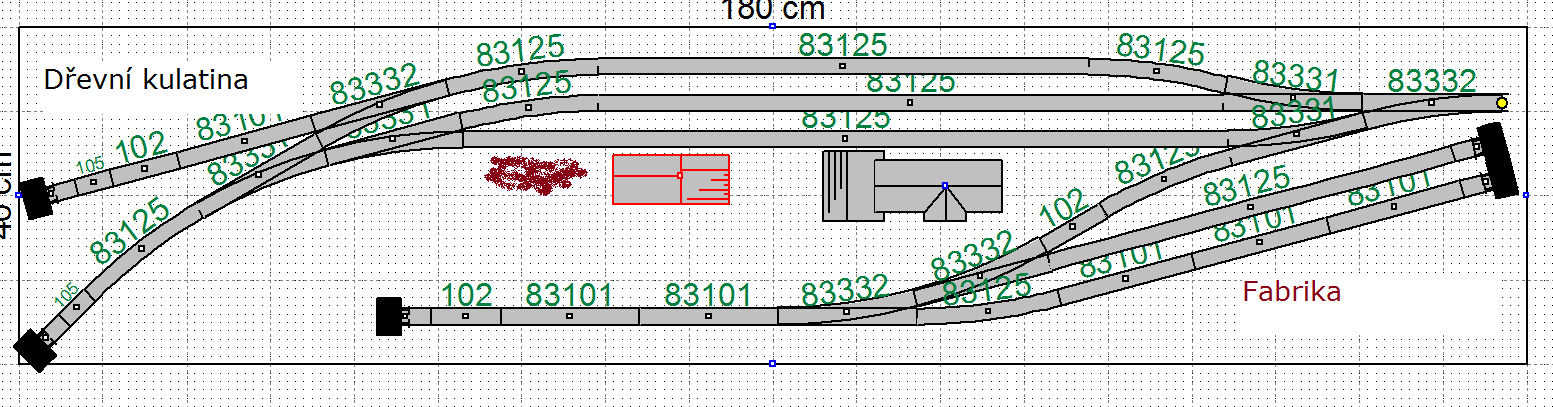

Zdravím všechny modeláře,
po nějaké době, kdy jsem výhradně experimentoval jsem se zase vrátil k plánování kolejiště. Rád bych začal "od konce", tedy koncovou stanicí.
Měřítko: TT
Epocha: III-IV - orientačně kolem roku 1970.
Rozměr modulů: 180x40cm (dva moduly 90x40)
Rámcová představa: 3 koleje, 2 vlečky - dřevní kulatina + malá fabrika; k tomu skladiště a volná skládka; bez remízy nebo jen základní vybavení. Ale zatím se mi nikam do návrhu nechce vejít, respektive tam mám moc jiného balastu. Inspiroval jsem se ve variantě na Josefův Důl od MF.
Kolejivo - Tillig, výhybky EW2
Budovy - od Šikulů
Ovládání - Digitál, zatím jen MM, pokud se to někdy moc rozroste, tak přes počítač.
Poprosím o komentáře. Zkusil jsem si tohle rozložení naskládat v měřítku 1:1 a docela mi to vyhovuje. Koleje jsou dost dlouhé na osobní i mn. vlaky, na vlečkách je dost místa na vagony a okolo vleček na budovy, nájezd do fabriky přes úvrať mi dává dost místa i na nějaký ten hlavolam. Trochu jsem měl obavy z místa kolem skladiště a staniční budovy a všechno standartní se tam vejde.
Uvažoval jsem i variantu 1 koleje do továrny napravo - taky je to možné a vychází to pěkně.
Rozhraní je nestandartní, nicméně za stanicí plánuju vjezdový modul se standartním rozhraním na straně širé tratě.
Předem díky za komentáře nebo nápady, co by se dalo udělat lépe,
salám

Škoda že to není N-ko...Vešlo by se tam daleko víc a bylo by to provozně zajímavější. To neexistují žádní N-kaři?

Ještě k plánku - je tam zbytečně spousta spojů, většinu úseků mezi výhybkami lze řešit flexi kolejemi. Spojky jsou potenciálně nespolehlivé, podle doporučení by mél mít každý kus mezi spojkami vlastní přívod napájeni (nespoléhat na vodivé spojky). Na klubových kolejištích to tak děláme, mám tak řešeno i domácí kolejiště a rozhodně nelituji.

No, dopravně to moc ok není, každé vysunutí a zasunutí vozů do fabriky, znamená objíždět je ve stanici - mám k dispozici 2 dopravní koleje, to znamená, když bude Mn vlak ve stanici, nemohu tam mít osobní vlak a to je hodně omezující dopravně, pobyt Mn vlaku, než vše vyposunuje minimálně cca 15 minut reálného času. Protože většinou stačí mít pouze krátký čas na jedno objetí vozů, proto se mohou časy pobytu vlaků překrývat, tady to bude ale několikrát a tak to nepůjde.

1. majitel to má evidentně na "takové to domácí ježdění", kde pauza na posun se dá vytvořit kdykoliv a jakkoliv dlouhá a složitý posun je vyloženě žádoucí; použití na modulovém setkání imho majitel zamýšlí jenom jako vedlejší efekt
2. na kterém konci těch vozů je ta mašina, když ten vlak přijede do stanice? :wink:

Mcx píše:No, dopravně to moc ok není, každé vysunutí a zasunutí vozů do fabriky, znamená objíždět je ve stanici - mám k dispozici 2 dopravní koleje, to znamená, když bude Mn vlak ve stanici, nemohu tam mít osobní vlak a to je hodně omezující dopravně, pobyt Mn vlaku, než vše vyposunuje minimálně cca 15 minut reálného času. Protože většinou stačí mít pouze krátký čas na jedno objetí vozů, proto se mohou časy pobytu vlaků překrývat, tady to bude ale několikrát a tak to nepůjde.
Možná se zeptám hloupě, ale v případě potřeby Mn. vlak přeruší posun, zajede poslušně na jednu kolej, lokomotiva od osobáku si přejede na druhý konec vlaku a vyrazí zase na trať... nebo ne? Nepředpokládám dlouhé stání ve stanici. Navíc většinou bude osobní doprava jen ve tvaru m152+010+m152 nebo sólo m240.

el_salamo píše:v případě potřeby Mn. vlak přeruší posun, zajede poslušně na jednu kolej, lokomotiva od osobáku si přejede na druhý konec vlaku
To asi ne, páč na VNVK se nejspíš budou nějaké vozy k vykládce a nakládce prakticky furt poflakovat.
