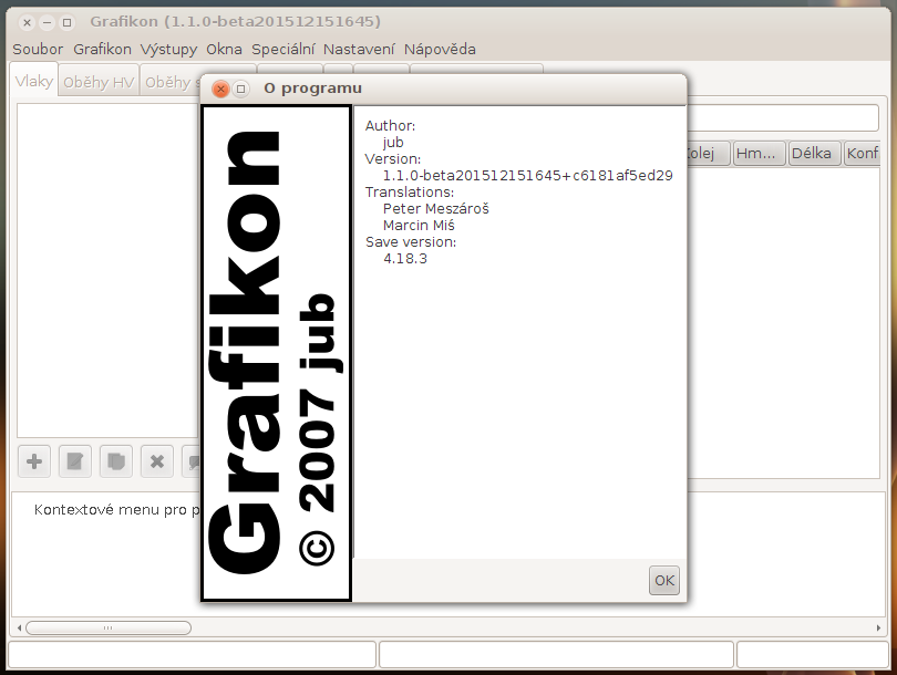

Ahoj Jakube, pobezi ten program take na Ubuntu 14.04 LTS?
PajaFt
PajaF
Příspěvky: 213
Re: Program Grafikon
Příspěvekod jub » úte 15 pro, 2015 4:51 pm
Měl by běžet bez problémů na všech platformách kde se dá nainstalovat Java (http://www.java.com/en/download/) a je přítomno GUI rozhraní.
Na Ubuntu by mělo fungovat i OpenJDK: http://openjdk.java.net/install/.

PajaF píše:Ahoj Jakube, pobezi ten program take na Ubuntu 14.04 LTS?
Potřebuje to Java 8. Já preferuji Oracle. Instalace:
Kód: Vybrat vše
$ sudo add-apt-repository ppa:webupd8team/java
$ sudo apt-get update
$ sudo apt-get install oracle-java8-installer
Ověření správnosti instalace:
Kód: Vybrat vše
tata@esprimo:~/bin/grafikon$ java -version
java version "1.8.0_66"
Java(TM) SE Runtime Environment (build 1.8.0_66-b17)
Java HotSpot(TM) 64-Bit Server VM (build 25.66-b17, mixed mode)
Spuštění programu z adresáře, kde je nainstalovaný Grafikon:
Kód: Vybrat vše
tata@esprimo:~/bin/grafikon$ java -jar grafikon.jar
A pak už jenom plánovat dopravu.
Příspěvky: 3897
Příspěvekod PajaF » stř 16 pro, 2015 3:44 am
to sidlo - tak to nejak nefunguje, tohle mi to napsalo -
Oracle JDK 8 installed
update-alternatives: pouzivam /usr/lib/mozilla/plugins/libjavaplugin.so (mozilla-javaplugin.so), automaticky rezim
Oracle JRE 8 browser plugin installed
nastavuji balik gsfont-x11 (0.22)...
W: Operace byla prerusena drive, nez mohla skoncit
tak a co ted?

Příspěvekod hank » stř 16 pro, 2015 7:46 am
Já jsem to naopak rozchodil až v JRE 8, pracuju pod Linuxem Mint 17.2, který standardně obsahuje JRE 7 a s ním si to ani neškrtlo.

Příspěvekod dino » stř 16 pro, 2015 8:54 am
Doporučuji nejprve spustit v příkazové řádce java -version
Bez znalosti verze Javy není možné poradit. A že jsem se s Jakubem Č. toho nařešil. :D
Hlavně s Offline verzí na firemním notebooku, který rozhodně nemá aktuální verze JAVY. :D
Dino
dino
Příspěvky: 81
Registrován: ned 12 led, 2014 2:36 am
Příspěvekod PajaF » stř 16 pro, 2015 8:56 am
Uz to chodi, kolega sidlo to vyresil.
PajaFt

Příspěvekod jub » stř 16 pro, 2015 12:00 pm
Verze 1.1 potrebuje Java8
Verze 1.0 funguje od verze Java6
Oprava editace koleje pro návěstidlo na trati: 1.1.0-beta201512161253+de758f543b22
