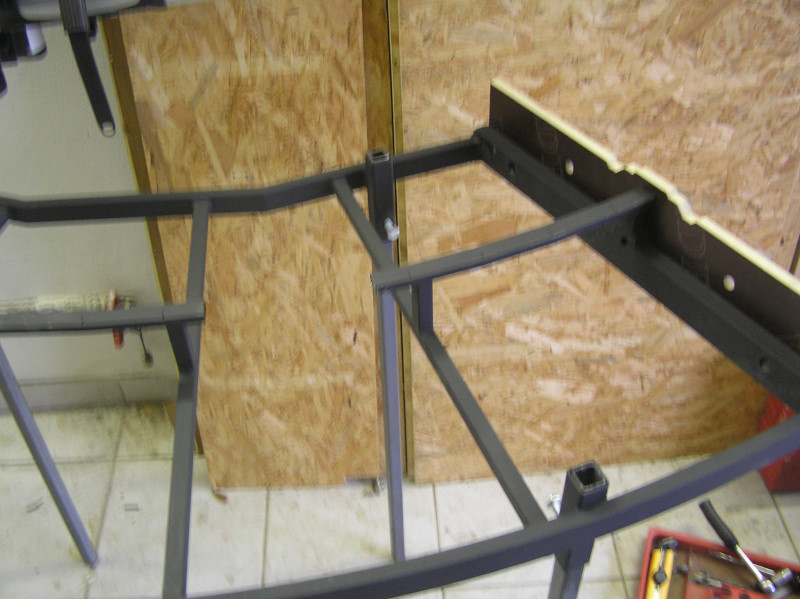

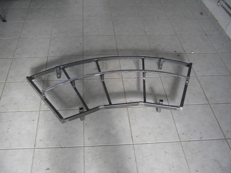

Pravda, začátek mám poněkud usnadněn. Když jsem začal doma s kolejištěm, musel jsem na rámy místo dřeva použít železo. To železo se mi osvědčilo natolik, že ho používám už stále. Máme u nás moc šikovného zámečníka, který udělá rám tak, jak potřebuju. Modul je pak pevný, lehký a mě to hlavně ušetří čas s "tesařinou".
přivezl jsem domů základ. Jedná se o oblouk 60° R 1000 mmm. Námětem je trať v mírně svažitém terénu s ocelovým mostem přes mokřad. Na jedné části zemědělská půda, na druhé remíz.

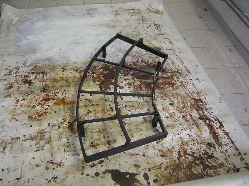

Rám je očištěn a natřen základovou barvou, odstín černá.

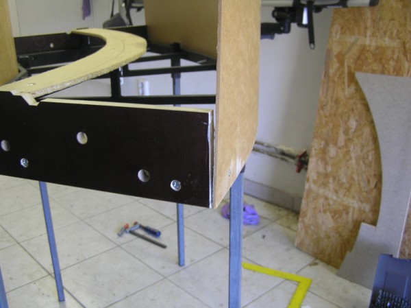

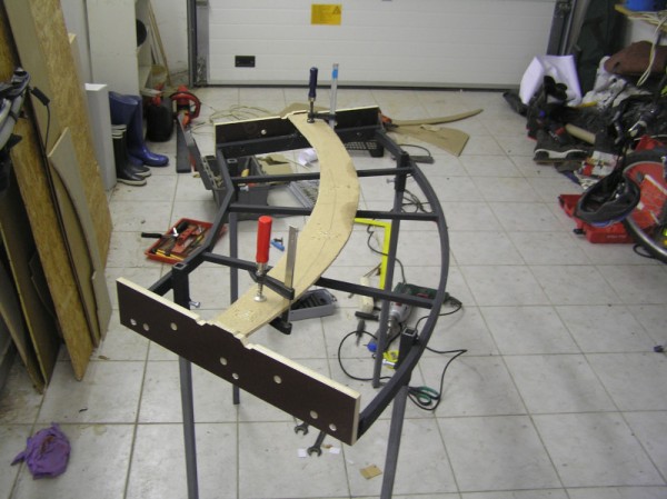

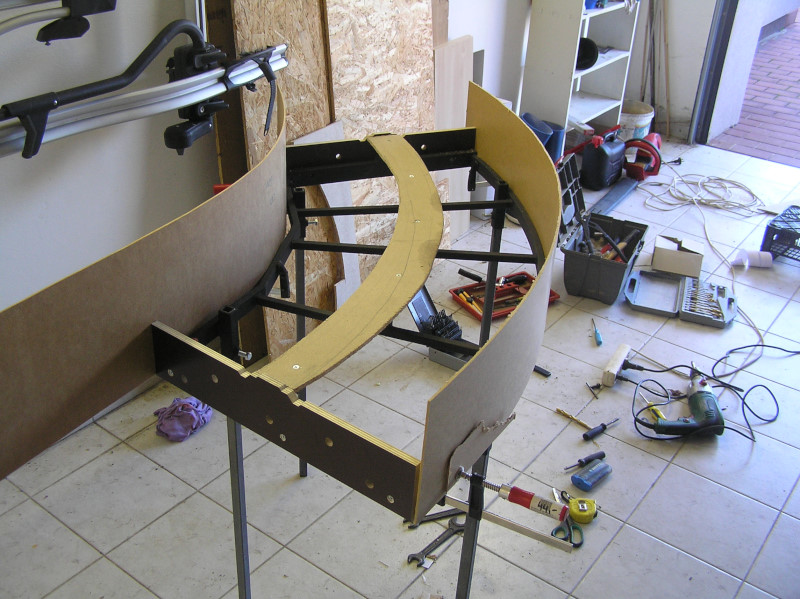

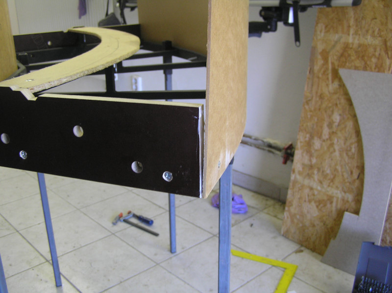

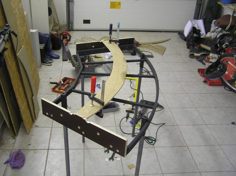

Na boky modulu jsou připevněny čela Fremo F96. Do otvorů na šrouby prostrčeny šrouby procházející jak vyříznutým čelem, tak i rámem. Tím je zajištěna jeho pozice. K sobě staženo svorkami. Čela jsou chycena trojicí samořezných vrutů do železa, které ale předvrtávám. Hlavy zapuštěny

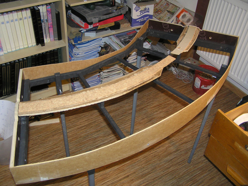

Stejným způsobem připevněna předem vyříznutá deska z dřevotřísky 8mm. Železný rám má už výztuhy pod trať, takže stačí jen přišroubovat k sobě. (na dřevotřísku přijde ještě korek 4mm, takže vrch nedosahuje kraje čela Fremo).

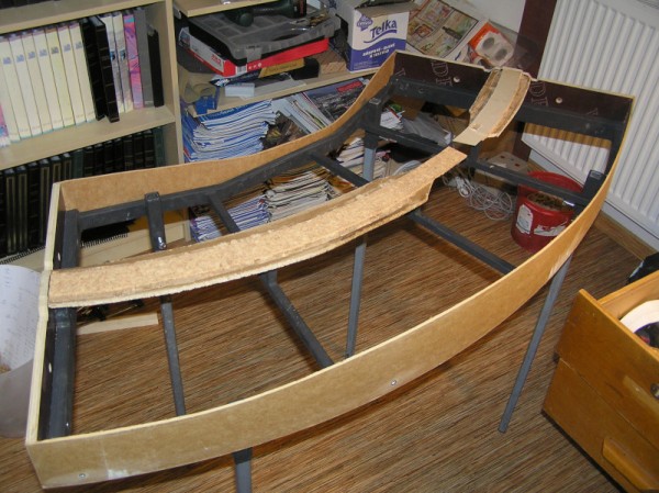

Na kraj modulu používám sololit. Takže opět připevněno pomocí svorek k rámu. Předvrtáno, zahloubeno pro hlavu šroubu a přichyceno samořezným šroubem.
Kraje sololitu jsou přilepeny disperzním lepidlem k čelu Fremo. Pro jistotu ještě trojicí hřebíčků přiťuknuto, aby se vnější sololit neodchlípnul od čela.

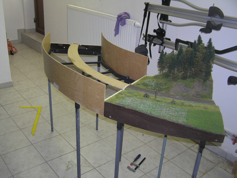

Potom celá sestava přisazena k jinému modulu. Tento modul pochopitelně nemá přesné určení v sestavě, ale v listopadu bude zrovna vedle již hotového zářezu. I pro mne, respektive pro moji lepší představu budoucího terénu jsem tento hotový modul přisadil a na bok nakreslil, jak by asi mohl vypadat řez terénu na krajích modulu. Nakresleno a seříznuto přímočarkou.

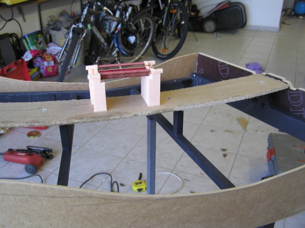

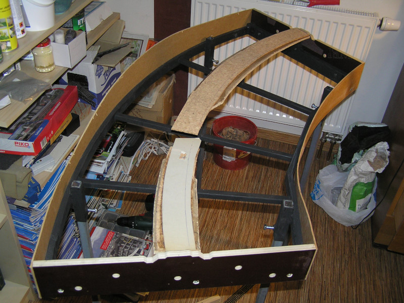

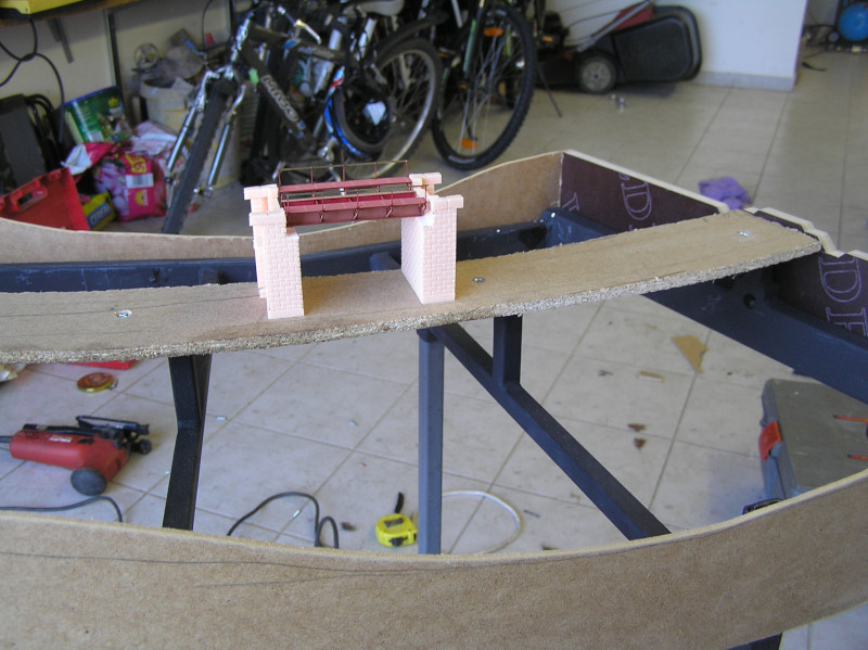

Na trať položen mostek.
Železný rám už s tím počítá a výztuha pod tratí je už patřičně zespodu podepřena. Takže ten kousek desky drží pevně a neupadne. Podle mostku jsem rovnou rozříznul desku pod kolejí a seříznul kraje desky. Tím by měla být veškerá špinavá práce hotová a z garáže se můžu přesunout do pokoje.

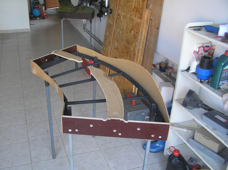

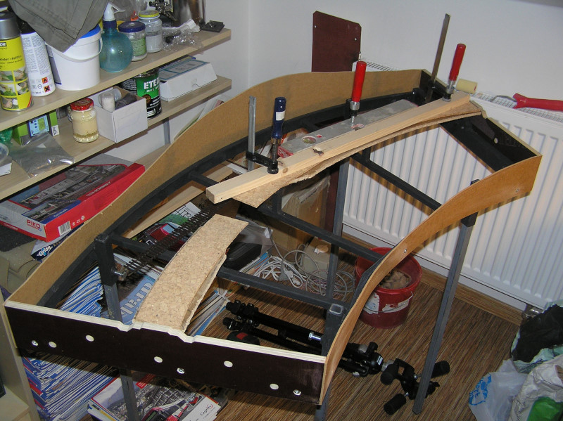

Modul je už v pokoji. Nalepen korek tl. 4 mm a zatížen.
Korek odříznut. Na jedné straně to úplně přesně nesedělo. Musel jsem ještě podlepit papírem tl. asi 0,5 mm a dostat se ke šroubu připevňujícímu desku k železné kostře, abych sladil výšku i s tratí za mostem. Rovnáno podle pravítka.
