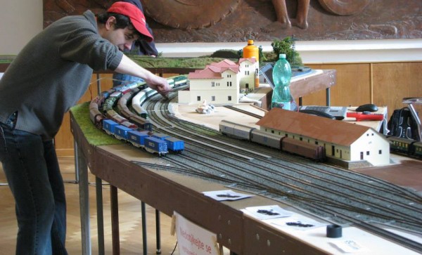

V pláne je spraviť pár staníc pre náš novo vznikajúci klub, a keďže priestoru nie je dostatok riešenie stanica v oblúku sa priamo ponúkalo.
jkiss navrhol traťový oblúkový modul R2000mm ako takmer minimálny polomer, no bohužiaľ nebývame v telocvični navrhol som do tohto oblúku postaviť stanicu a keďže ďaľší členovia majú v pláne prevetrať moderné dlhé súpravy a aj elektrické, idea zastrešuje viacero požiadaviek:
- R2000
- Stanica
- celkom 180° komplet moduly
- Dvojkoľajná
- Hlavná trať
- Zatrolejovaná

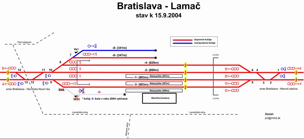

Predlohou bude na 95% ŽST Lamač http://www.vlaky.net/servis/objekt.asp?id=34
cca rok 1960-70 možno iné obdobie.
A teraz k môjmu problému!
chcem to celé navrhnúť vo Wintracku, výhybky na mieru tvoriť viem, ale prepočet aby to celé sedelo a podľa toho sa dali vyrobiť výhybky na zákazku nemám absolútne tušenia.
Koľaj 2 by mala mať v modely R2000mm čiže teoreticky koľaj 1 by mala mať R2067mm
Vie mi prosím niekto s tým pomôcť? Resp nasmerovať tam kde by ma o tom poučili a zvládol by som to aj sám? :)
Ďakujem!

Nějak nerozumím.Upravit v čem,v celkovém úhlu?
edit:už rozumím při pohledu na stanici,výseč má odhadem 15° až 20°.
