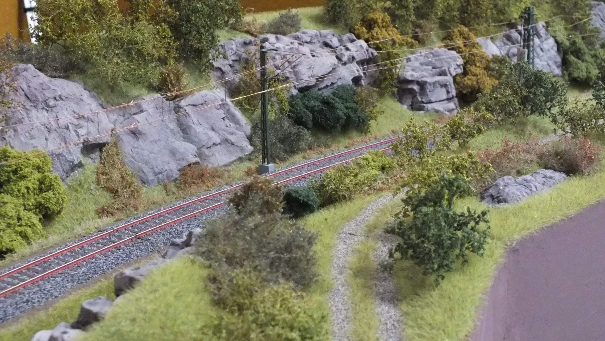

V modelové velikosti N/1:160 zatím není nic.Trochu jsem kalkuloval se stanici Sklené nad Oslavou,která je v reálu zadrátována.Bohužel,viz.foto.

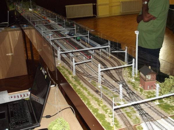

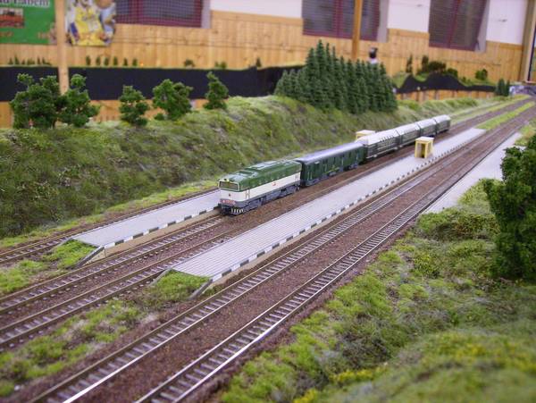

1 - H0/Horní Skalice
2 - TT/výsek tratě
3 - N/Sklené nad Oslavou

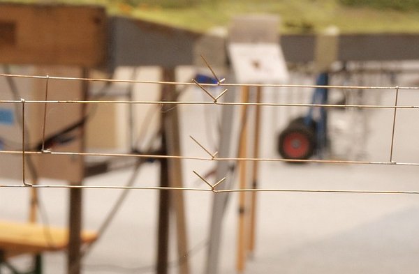

Spojování trolejového vedení v H0 přes moduly je tzv. zaháknutím.Uvidíme v brzké době i v ""TT" a v "N" něco podobného na pořádaných setkáních :?:

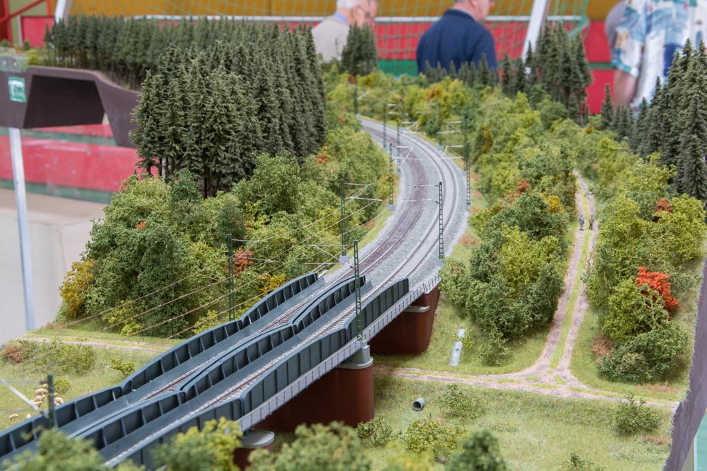

Guntramsdorf 2014.
1 - zaháknutí přes moduly
2 - širá trať
3 - stanice
Re: Elektrifikované tratě / moduly
Příspěvekod mlha » pon 20 črc, 2015 12:21 pm
takové nádraží jak měli kluci rakouští v Hluku hned tak někdo nepostaví(poslední foto)

Našel jsem lepší foto,hákovaní trolejového vedení.H0/1:87
