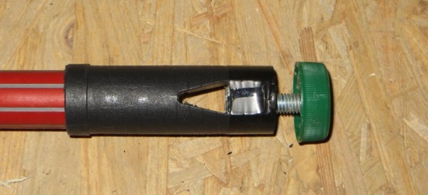

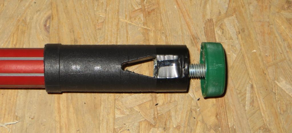

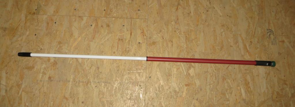

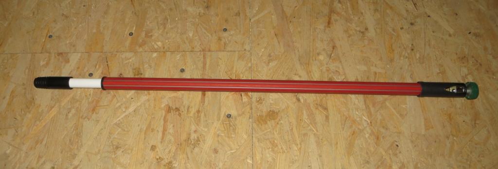

Což takhle teleskopické nohy stavitelné od 85cm do 150cm a jemně šroubem + 3cm.Nohy jsou šroubovací do protikusu na modulu.
Jirka - saman55

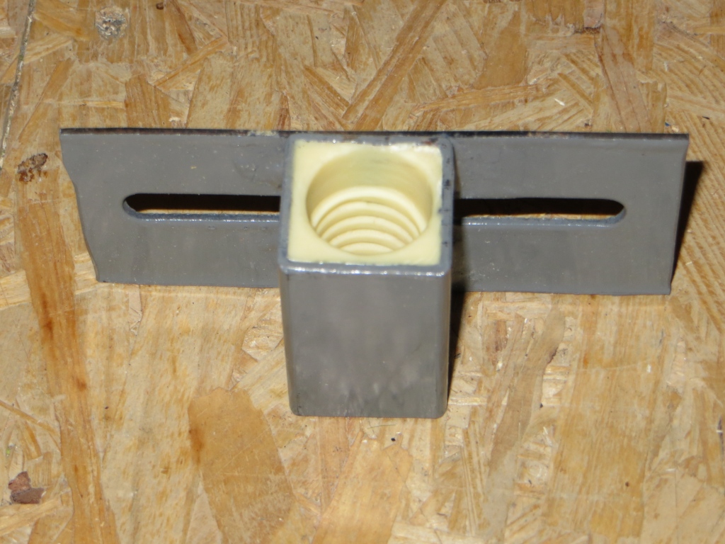

Re: Nohy na moduloch

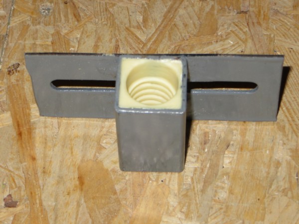

Příspěvekod saman55 » ned 30 lis, 2014 6:40 pm
Protikus k noze
Příspěvekod saman55 » ned 30 lis, 2014 7:02 pm
pcipov
Násada na koště stojí na netu tu co tam mam vyfocenou 37 Kč . Svařený je jekl s plocháčem a závit je odlitek.
Jirka - saman55

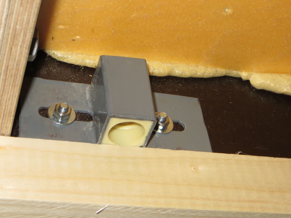

Příspěvekod saman55 » ned 30 lis, 2014 7:10 pm
Jinak sem viděl tyto nohy přichycené na modul podle příspěvku 3,4 ve zdejšim vlákně
Jirka - saman55

Příspěvekod saman55 » pon 01 pro, 2014 3:36 pm
[/quote]
Hľadám, hľadám, ale nikde to neviem nájsť pod 2,50 EUR (cca 65 Kč).[/quote]
Tady je odkaz na ty násady
http://www.uklidpotreby.cz/tyc-teleskop ... ogumovana/
