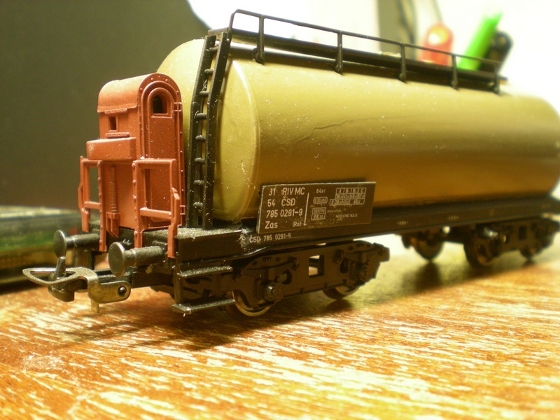

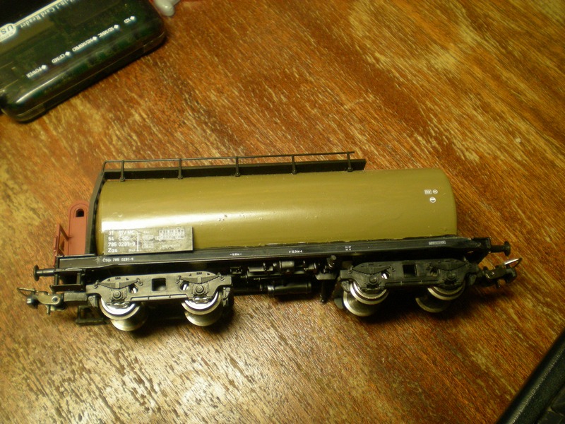

Ahoj kolegove, uz delsi dobu se ptam certa i dabla jestli je moje cisterna kterou jsem koupil vhodna pro jezdeni dle frema a jelikoz se nemozu nikde doptat vysledku tak se ptam tu (a nedivejte se na kvalitu nateru, je to koupeno jako II jakost a za 200Kc neber to):
1 Je to vubec vhodna cisterna? Je to model od Pika podle popisku na krabici Csd Zas ep III.
2 Pokud konstrukci odpovida, co bych eventuelne mel vymenit krom obtisku abych ji mohl pouzit?
3 Kde pripadne u koho ty patricne komponenty zakoupit?
Prozatim diky. Cau Cipisek.

Příspěvekod milan ferdián » pon 01 pro, 2014 5:57 pm
Model kotlového vozu Ra 864474 fa PIKO (NDR).Dle fota si s tím někdo již hrál :wink: .
