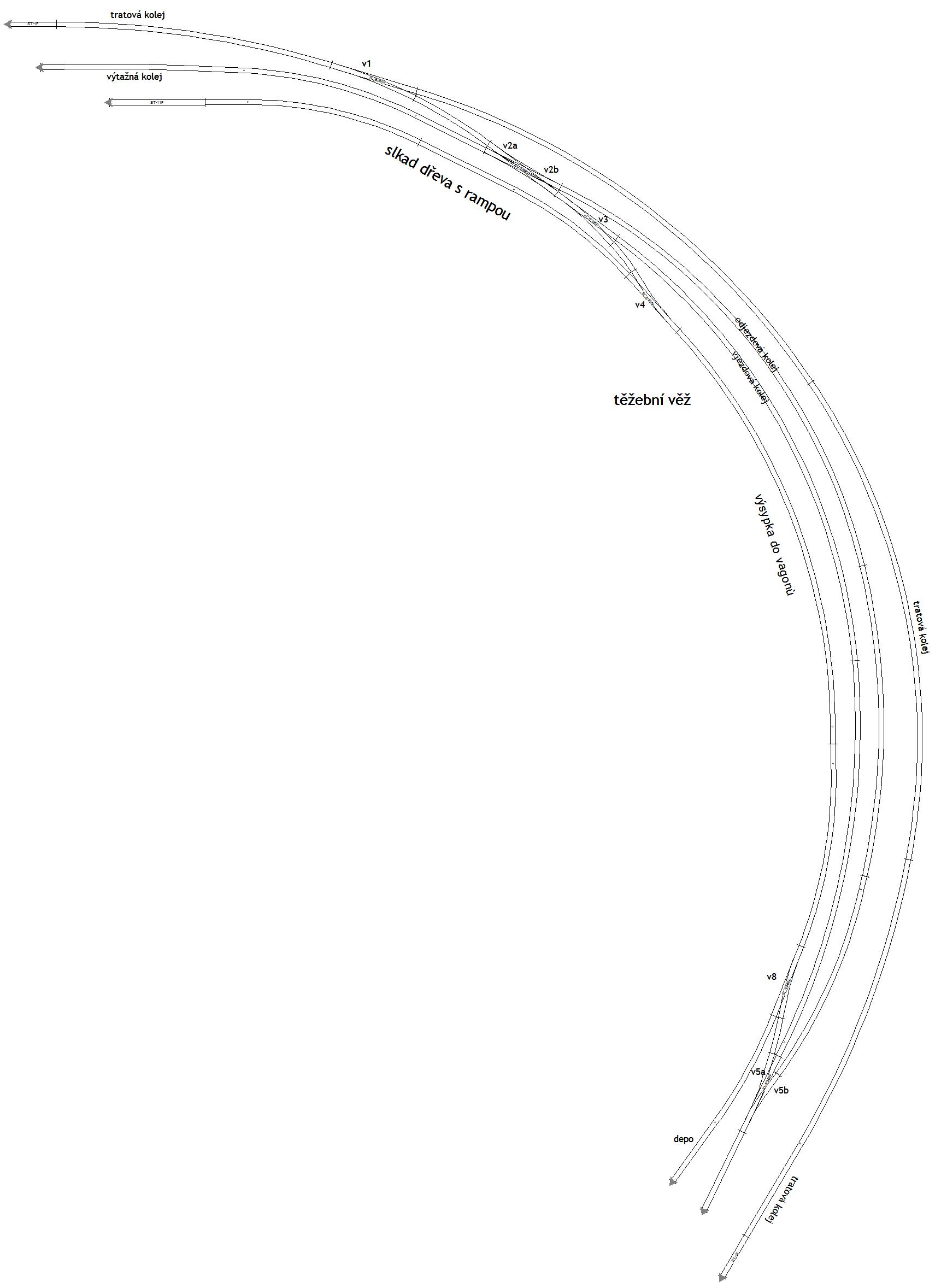

přemýšlím, jak udělat jednoduchý model černouhelného dolu. Důl je fiktivní, ale cílem je postihnout vše co takový důl očekával dodat/odebrat po železnici.
Důl potřebuje/odesílá:
- prázdné vagony s uhlím
- plnění vogonů uhlím a odvoz pryč
- dřevo na výztuhy
- parní/dieslovou loko na posun v rámci vlečky
Návrh je minimalistický a schválně umístěn do oblouku. Obloukový modul má vždy své kouzlo. :D
Prosím o revizi draftu a pomoc při jeho vylepšení. (viz pdf příloha)

Ahoj a všem děkuji za inspiraci, fakt díky. Všechny doly na Kladensku či Ostravsku mají obrovské vlečkové areály, seřadiště apod. Tohle nechci. Volně jsem se inspiroval dolem v Lamprechticích. Cílem je, aby si strojvedoucí, který s vlakem přijede, byl schopen sám například z koleje A vyzvednout prázdné vagony na dřevo a na tu kolej dá ty, které se dřevem přivezl. Vím, že se držím při zemi, ale takové je zadání. Chci mít jak už někdo popsal spíše kompaktní vlečkový areál.
Už na nějaké modulovce (tuším Ostramo) jsem viděl vcelku jednoduchý vlečkový areál.
Minule jsem se snažil vložit PDF a nevšiml jsem si, že to nejde. Omlouvám se. Tak ještě jednou.
JPG důl Barbora v1
Prosím, pokud můžete pošlete mi fotografie nebo odkazy na fotogalerie na jiné doly na adresu dino (at) post (tečka) cz.
Ale pokud se jedná jen o odkazy na galerie, dejte je spíše sem do fóra, ať se může inspirovat i další modelář/modulář. :D
A teď zpátky k mému návrhu. Co rozhodně chybí je ta chemie pro těžbu.
Jinak můj návrh má:
- vjezdovou kolej
- odjezdovou kolej
- výtažnou kolej
- manipulační kolej pro nakládku uhlí z výsypek
- manipulační kolej pro vykládku dřeva
Odvoz vytěžené hlušiny neřeším, měla by se vysypávat na haldy okolo dolů (na modulu nebu znázorněno, nebo jen pásovým dopravníkem).
Děkuji za komentáře

Podľa schémy ktorú vidím, to pripomína troška modul uhlového baróna :wink:
Tak ja neviem, mám dve pripomienky.
Sklad dreva má pomerne zbytočne dlhú koľaj. Tam sa pristaví voz raz za čas...
Vidím, že napojenie do stanice z traťovej koľaje je riešené len z jednej strany.. Čo v takom prípade, keď príde vlak z prázdnymi uhlákmi, odchodovú koľaj máš obsadenú loženým vlakom a na násypke sa sype do vozov? Ako obehne mašina pre vozy loženého vlaku? Ak chceš mať vlečkovú zálohu, tak tá ma veľmi málo, alebo prakticky žiaden priestor na prevázdku, takže je ti v tomto prípade úplne zbytočná. ďalší fakt je ten, že by som spravil len takú budovu násypky pre uhlie a tam čo máš písanú ťažnú vežu, to by som vôbec nedával, len by som naznačil z násypky dopravník do stratena.... AK by si tam chcel mať ťažnú vež, už by som špekuloval aj nad inými budovami, ako prádlo, triedička a to by si priam pýtalo rozšírenie vlečkového areálu.. To je môj postreh...

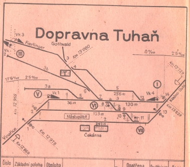

Kdepak, nevím jak Ostrava, ale kladenská kolejiště dolů byla malá. Do nedávna fungující Schöller má 4 koleje. Napříkad Tuháň vypadá velká, ale je to tím, že tam odbpčovaly další dvě vlečky do dolů. Protože schéma je z předpisu pro obsluhu nákladišť z roku 1955, tak jsou to Fierlinger a Gottwald, jinak Mayrau a Ronna. Když vynecháš právě tyto dvě vlečky a odstraníš související výjezd tak celé kolejiště sloužilo dolu Barré, který se nacházel někde v místě výkolejky č.4 (označené klíčem I). Byly to pouhé dvě kusé koleje. Navíc je tam i osobní doprava, viz. označení sypaného nátupiště.
Barevný plán je v knize 150 let železnice na Kladně.

...problém s případným objížděním můžeme obejít sunutím prázdných vozů na vlečku. V podstatě by taková vlečka mohla mít jen tři dlouhé kusé koleje, výtažnou, krátkou vykládkovou kolej a kolej s hajcem. Dvě dlouhé koleje by sloužili k předávání zátěže - ložené/prázdné vlaky a jednotlivých vozových zásilek. Vlastní posun na vlečce (pod násypky, k rampě) by si zajišťovala vlečková lokomotiva.
Půjdou na kolejích v oblouku rozpojovat a spojovat vlaky?
