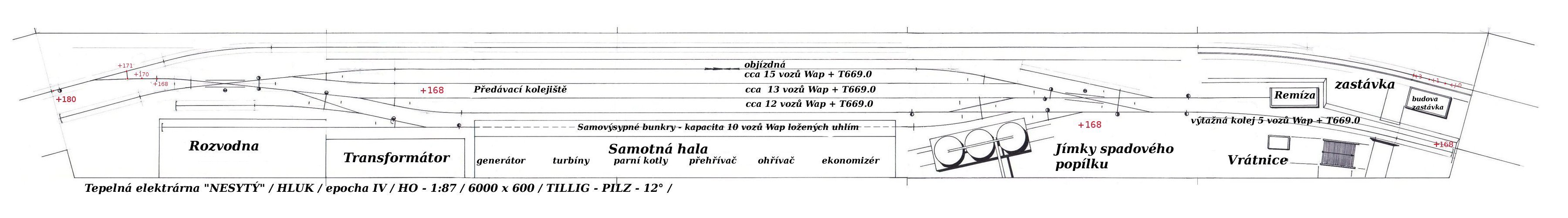

Příspěvekod milan ferdián » ned 14 črc, 2013 5:51 pm
Modul tepelné elektrárny NESYTY pro Slovácko.Šitá trať za elektrárnou klesá z hodnoty 180 na +/-0.

Zdravím, konečně rozumný modul. :D Dost bylo pasoucích se krav! Jen bych měl (jako obvykle) pár připomínek, návrhů.
Pro budovu vlastní strojovny by byla pěkná předloha Ostrava Třebovice http://www.mapy.cz/#!x=18.211204&y=49.8 ... 9&o=3&rp=m
Na vlečce by to chtělo výtažnou kolej alespoň na 10Wa+loko. Na posun stačí i T334.0 II. Ve Veleslavíně měli třeba Kalugu...
Vlečka může mít jen jednu halu vysypávání (s nebo bez rozehřívání), nebo mít zvlášť halu na rozehřívání souprav. http://www.mapy.cz/#!x=13.343784&y=49.7 ... 9&rp=m&o=2
Vlečka může být doplněna stáčecí stanovištěm TTO (mazutu), nebo chemikálií, které se používají na výrobu DEMI vodu (destilka je proti tomu špinavá :-)).

Příspěvekod Petr Berka » pon 15 črc, 2013 6:32 am
Milane, vypadá to pěkně, jen by mi zajímalo, jak vychází ta první výhybka (z trati), zda není ve vrcholovém oblouku. Je konec (traťové) koleje na čelo modulu kolmý v obou osách (tzn. i vodorovný?)
Jinak doporučení pro H0 hovoří takto:
- Změna sklonu se děje údolním nebo vrcholovým obloukem o délce 180mm/10promile
- Výhybky nesmí být v údolním nebo vrcholovém oblouku
Co bylo důvodem pro angličana na levé straně? Remíza by se dala napojit i z objízdné koleje.

Příspěvekod milan ferdián » pon 15 črc, 2013 6:53 am
Petr Berka píše:Milane, vypadá to pěkně, jen by mi zajímalo, jak vychází ta první výhybka (z trati), zda není ve vrcholovém oblouku. Je konec (traťové) koleje na čelo modulu kolmý v obou osách (tzn. i vodorovný?)
První výhybka není ve vrcholovém oblouku.Konec traťové koleje kolmé na čelo je jen na pravé straně.
Petr Berka píše:Jinak doporučení pro H0 hovoří takto:
Měl jsem k dispozici původně jen 4,8m.Výškový rozdíl 18,0 cm navazuje na další klesající díl,který má výškový rozdíl 12,0 cm,tedy celkově 30,0 cm.Výhybka na levé straně,jak jsem již psal,není uložena na vrcholovém oblouku.Viz na výkresu T.K. (červená barva).Poměr klesání je 1:32.
Petr Berka píše:Co bylo důvodem pro angličana na levé straně?
Krytí širé tratě.
Petr Berka píše: Remíza by se dala napojit i z objízdné koleje.
Toto řešení jsem nechtěl.Důvod,předávací lokomotiva může z jakékoliv koleje odstoupit na kolej kde se nachází remíza vlečkové lokomotivy,provede objezd po objízdné koleji,vjede přes angličana do šturcu a zpět najede na připravené prázdné vozy.A opět vlečková lokomotiva může přímo z této koleje na jet na jakoukoliv vlakovou soupravu loženou uhlím a záhají přistavování vozů do bunkru přes výtažnou kolej,aniž by rušila případný příjezd další vlakové soupravy.

Příspěvekod Petr Berka » pon 15 črc, 2013 7:00 am
Díky, už je mi to jasné. Takže elektrárna půjde v layoutu použít jedině s navazujícím dílem se stoupáním.

Příspěvekod milan ferdián » pon 15 črc, 2013 7:07 am
Petr Berka píše:Díky, už je mi to jasné. Takže elektrárna půjde v layoutu použít jedině s navazujícím dílem se stoupáním.
Přesně,jiné umístění v layoutu není.

Příspěvekod milan ferdián » pon 15 črc, 2013 7:57 am
Vladimír_B píše:Zdravím, konečně rozumný modul. :D Dost bylo pasoucích se krav!
Chudák krávy :mrgreen:
Vladimír_B píše:Na vlečce by to chtělo výtažnou kolej alespoň na 10Wa+loko. Na posun stačí i T334.0 II. Ve Veleslavíně měli třeba Kalugu... Vlečka může mít jen jednu halu vysypávání (s nebo bez rozehřívání), nebo mít zvlášť halu na rozehřívání souprav. http://www.mapy.cz/#!x=13.343784&y=49.7 ... 9&rp=m&o=2
To už je věcí Slovácka,zda přidají další modul pro prodloužení výtažné koleje.Co se týče přidáním dalších kolejí,to už by se musela šířka modulu zvětšit z původních 60,0 cm na širší.
