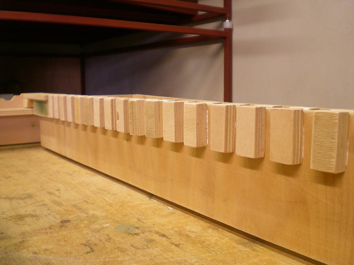

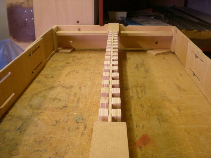

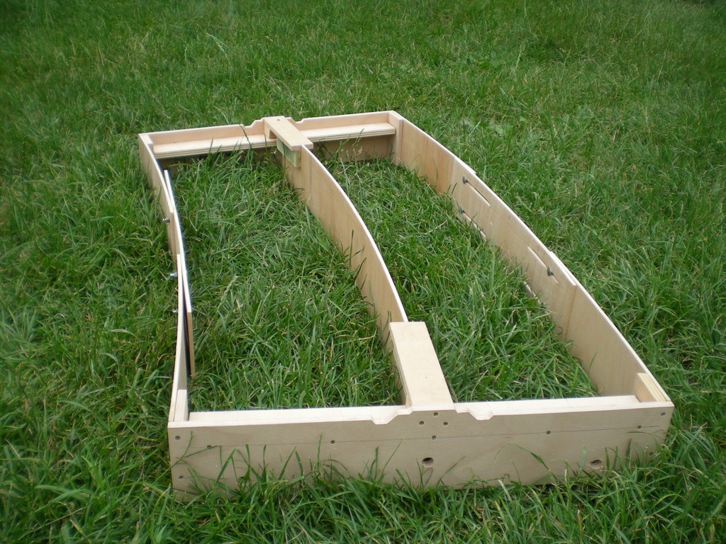

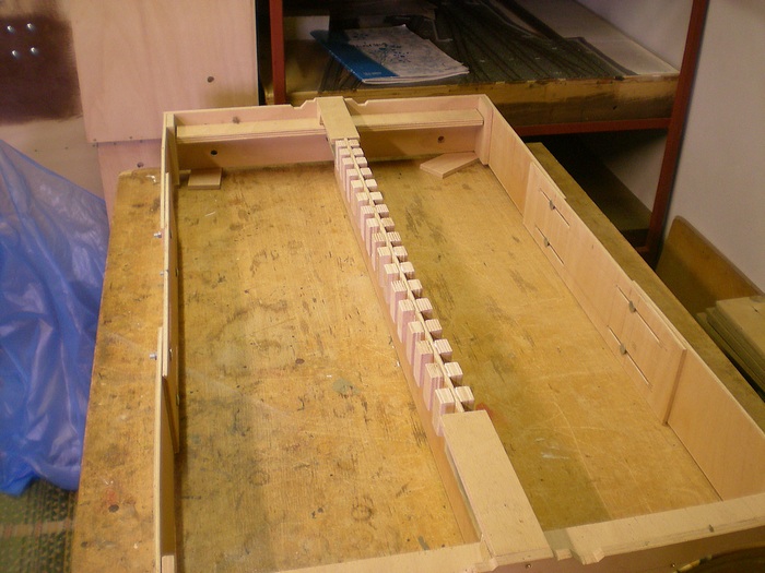

Ahoj kolegove, jelikoz mam doma zrejme malo modulu a vzhledem k tomu, ze se na nasem poslednim setkani zjistilo, ze jezdit do "kruhu" neni v podstate mozne bez flexi modulu, tak jsem se dal do stavby. Tvorim dva moduly kazdy o delce 90cm aby se dalo uhybat v obou osach pri pouziti nekde v pravouhlem rozku. Vyuzil jsem uz nejake informace jak tu z fora, tak z ruznych setkani, kde me lidi neco prozradili.
Dovolim si dat odkaz na flexi modul tu z fora at se da lepe hledat
http://www.forum.martel.pl/viewtopic.ph ... sc&start=0
Ja mam stavbu fleximodulu podobnou, mel by umet jak uhnout v ose koleji tak i srovnani nejakeho uhlu.
Muj dotaz je: jak pripevnit kolej k te tenke preklizce u me 5mm silne. Pripevnit ji pripevnim hrebicky prez prazce, ale mam obavy ze kolej nebude kolma a bude se na te preklizce tzv. giglat. Preci jen je to dost tenke a plocha na udrzeni kolmosti je dost mala. Ma nekdo nejakou myslenku, nebo je to zbytecna stratost a bude to proste fungovat.

nebude vycházet délka kolejových prutů při změně oblouku
Re: Flexi modul
Příspěvekod cipisekmp » čtv 27 čer, 2013 5:18 pm
Ahoj, neboj bude viz ty fotky z Polska. Bude tam ve trech nebo ctyrech mistech dilatacni spoj jak byva na mostech. Zbrousim kolej jak kdyz delam jazyk vyhybky a proti nemu zas druhy, takze bude moznost pohybu.

Máš to vymyšleno pěkně, okolo středového nosník nalep pěnovou gumu, zbytek modulu mají úzkorozchodkáři udělán z bloku molitanu a přeflokováno - jemně, ať to zůstane tvárné.

Ahoj, penovka, to by mohlo fungovat. Musi byt tuzsi nez molitan, aby udrzela hmotnost lokomotiv ale musi byt zas dost natahovaci aby umoznila ohyb modulu. Uvidim trebas nekoho napadne jeste jine reseni.
Ja mam nejak namysleno, ze bych na boky toho stredoveho platu na kterem bude kolej nalepil kousky preklizky, trebas 1-2cm dlouhe, trebas i cik cak a tim bych kolej podeprel. Preklizka by se sice neohla uplne idealne v radiusu, teoreticky by to byl X uhelnik, ale na te delce a predpokladanem radiusu by to nemuselo vadit.

Pokud jde o připevnění, tak to asi není potřeba řešit. V Milevsku jsme naposledy ohnuly flexi skoro na nějakých 35-40 stupňů. Použitá je tam flexi od MicroEngineering, vše jen lepené. Tělo z bloku molitanu, dřevěné jsou jen kraje modulů.

Použil bych pravoúhlé trojúhelníčky z překližky se stranou asi 2 cm a nalepil vždy dva proti sobě, tím ti vznikne jakési T. Dle mne stačí tak 20 cm od sebe.
