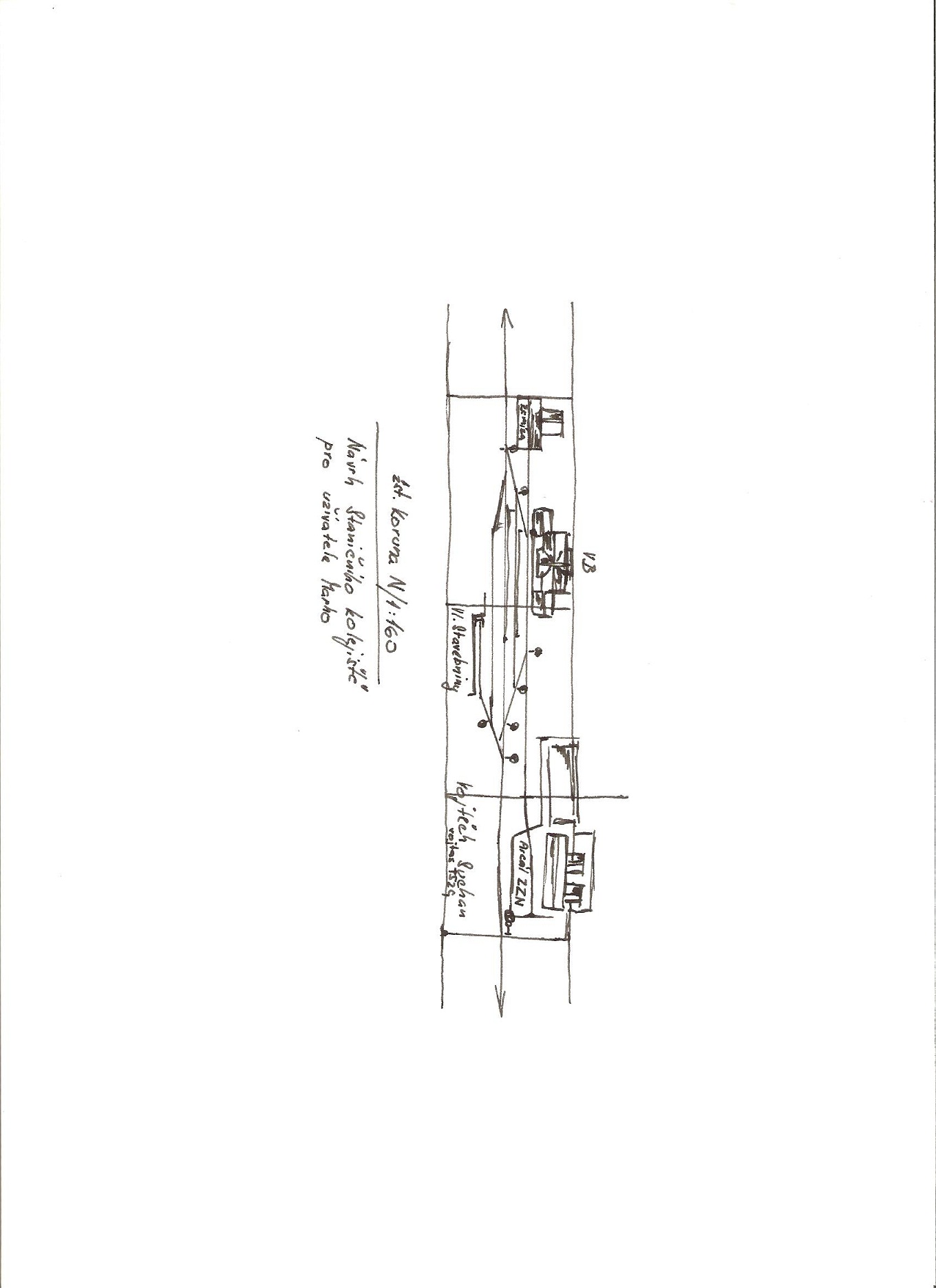

Chci si postavit modulovou železniční stanici.
Měřítko N
Rozměry 2x90x40 cm
Jednodušší verze je mnohem snáze dokončitelná, ale zajímá mě, jaký je váš názor na to, o kolik bude práce navíc, pokud se to bude dělat na dvě etapy oproti variantě dělat rovnou plnou verzi.
Samozřejmě, pokud tam vidítě nějakou chybu, tak sem s ní.
Kolej pod remízou by měla být odstavná pro MUV, další loko, či přívěs motoráku.
Martin
Verze Koruna_Lite
Verze Koruna_Full

Ta full verze je sakra přecpaná... Odebral bych alespoň jednu z těch vleček. Další připomínkou, ale jak vidím s tím počítáš bude to, že nesplňuješ délku kolejí, nicméně chápu, že to lze vyřešit vložením středového dílu mezi moduly se zhlavím, takže asi tak.

Ahoj Martine,
díky za zveřejnění Tvých plánů. Škoda, žes to neposlal i do N-kové konfery, tady to všichni nesledují.
Pár dotazů k námetu:
1) Ty už neplánuješ vlečkový modul MMrazírny Mahov? Pokud ano, tak aby nebylo přemrazírováno... :wink:
2) uvažuješ o tom vloženm modulu doprostřed, jak píše Vojtas?
3) Zvážil bych umístění remízy na tento modul. Není zde ani větvení a ni konec trati a tak je zde remíza diskutabilní (ne, že by být nemohla, ale méně je někdy skutečně více)...

Tak jsem ti něco zkusil črtnout...

Děkuji za vaše náměty.
Pokusím se je (některé) postupně zapracovat.
Samozřejmě že s vloženým modulem ve svém plánovacím deliriu počítám, ale protože jsem neplánoval obyčejný rovný vložený modul se 4 kolejemi, ale obloukový s odbočkou do vlečkového areálu, tak jsem sem tu variantu ani nechtěl ukazovat, až pokročím ve stavbě základu stanice
