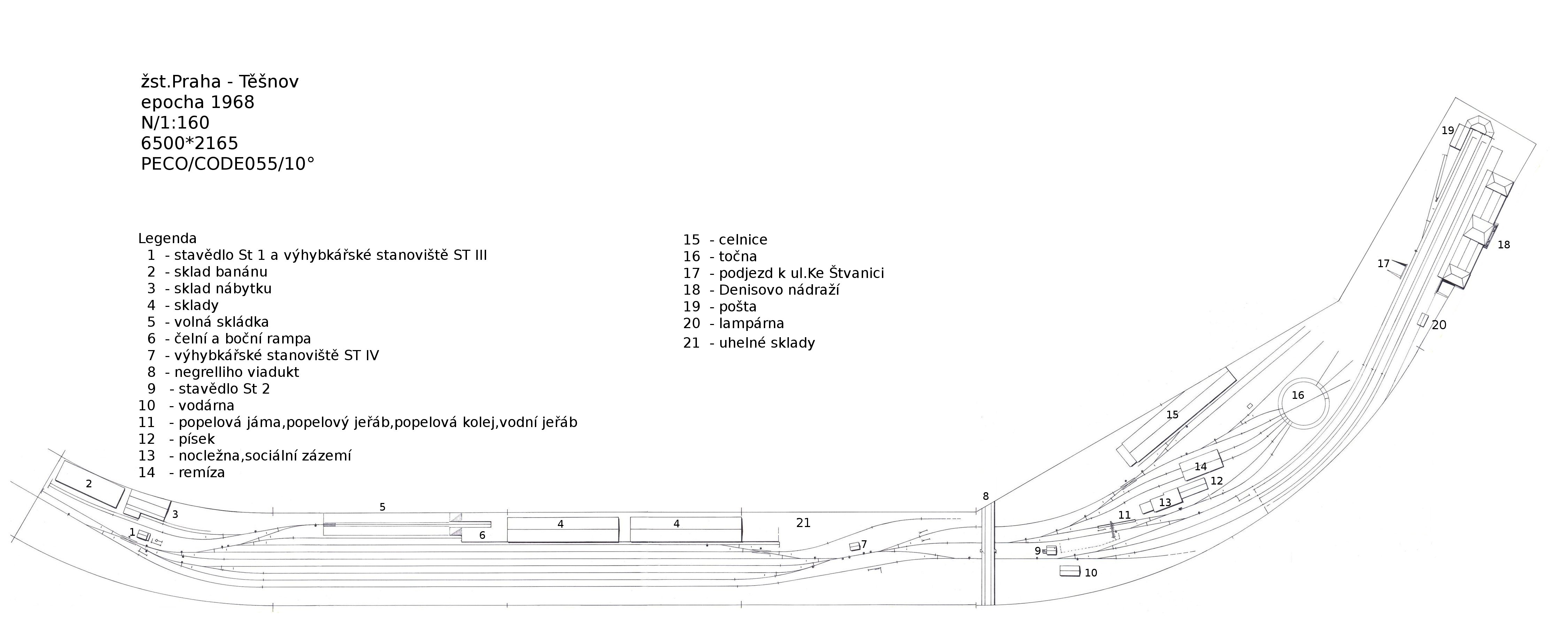

žst.Praha - Těšnov_N/1:160

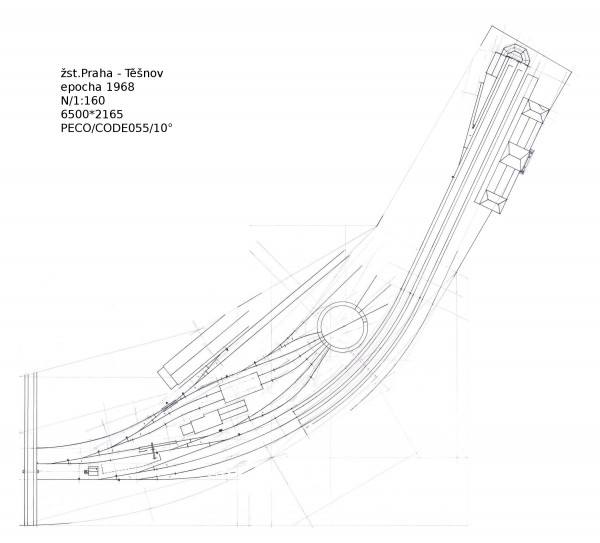

Příspěvekod milan ferdián » čtv 15 lis, 2012 9:11 pm
žst.Praha - Těšnov_epocha 1968_N/1:160_6505*2165_PECO/CODE055/10°
litografie akademický malíř Jiří Bouda

Příspěvekod milan ferdián » pát 16 lis, 2012 5:05 pm
Lokomotivní depo a osobní skupina s poštou.........

Příspěvekod milan ferdián » sob 17 lis, 2012 6:22 pm
žst.Praha - Těšnov_1968_N/1:160
Nákladní nádraží je upraveno dle rozměrů modulů.Tak kdo si troufne?

Příspěvekod Ferda » ned 18 lis, 2012 4:45 am
milan ferdián píše:žst.Praha - Těšnov_1968_N/1:160
Možná, kdyby to nebylo tak titěrné :o :D
ale jinak úžas se skoro pěti Pé.

Příspěvekod Janek.KP » ned 18 lis, 2012 8:18 pm
Teda si netroufnu, ale mě by prosím zajímalo, jak se udělá bočnice modulu do oblouku. Modul by měl být z překližky, tak to jako že se ohne překližka nad párou nebo jenom pohledově sololit :?: Nebo je modul bez boků a jsou tam jenom čela :?:
Už jsem zaregistroval flexi modul, ale nějak jsem přehlédl tuhle variantu... přitom určitě existuje...
Díky za info, případně foto či nákres...

Příspěvekod MirekTT » ned 18 lis, 2012 8:25 pm
To je jednoduché. Na žebra vyříznutá z překližky do oblouku se přidělá bočnice z 5mm tlusté překližky. Ta se podle žeber ohne i bez nahřívání nad parou. Stačí ji chytit hřebíčky a lepidlem. Kostra oblouku je zobrazená např. zde: http://www.modulybrno.cz/stavebnice-obloukovych-modulu

Příspěvekod Ferda » ned 18 lis, 2012 8:52 pm
Tady je ještě trochu jiné řešení, bez nutnosti řezat laserem, vodou, nebo frézovat na CNC :wink: :
http://ferda-ov.rajce.idnes.cz/Moduly_z ... 101336.jpg
