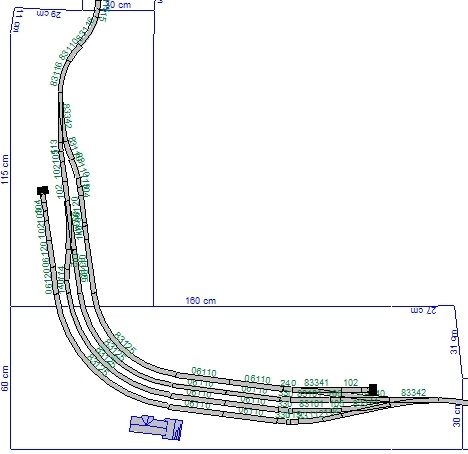

Zdar hoši mám v plánu stavět modulovou stanici Nedvědice. Prosím o zhodnocení návrhu, napsání chyb a až toto zhodnotíte mám potom jiné otázky přes elektriku,krajinu a budovy. Okraje modulu jsou křivé Wintrack mi to tak udělal a nevím co s tím .
Dík

Modelová velikost,poloměry staničních kolejí,chybí ti skladiště s rampou,výhybkové spojení mezi kolejemi 2 a 4 bylo před skladištěm,prostudovat historické materiály. :wink:

I kdyby to bylo N-ko, přijdou mi poloměry ve stanici dosti malé...o větších velikostech ani nemluvě. Opravdu by bylo dobré neprve doplnit chybějící údaje, jak psal Milan...

No, ať je měřítko jakékoli, řekl bych že typ Zababov to nebude. Mimo ostré poloměry (zejména to esíčko za zhlavím) bych řekl, že ani čela stanice nebudou typová. Spíš bych tipl, že kolega prostě plánuje modul sám pro sebe? S tímhle byste ho asi vyhodili :)

Modelová velikost to bude TT poloměry nevím, ale když mi napíšete jak se to dá v Wintracku zjistit tak vám to napíšu. Chtěl bych to mít s Zababovem ale to esíčko tam musím mít protože za tím je další mimostaniční modul a tlačí mě tam zeď, za tím je třicítkovy modul a ja se z kolejí potřebuju dostat na střed a to bez toho esíčka nejde nebo jde muže být kolej někde jinde než na středu modulu ? To vyhýbkové propojení mezí kolejí 2 a 4 tam bylo v epoše ČSD ? Protože tuto stanici bych chtěl modelovat v epoše ČSD. Dík za odpověď

Především si zjisti podmínky v sekci TT-Zababov.Jsou tam uvedené dané podmínky.Nedvědice musíš přepracovat,jestli máš zájem jezdit se stanici na setkání.Kdyby jsi stavěl stanici dle sebe,tak dle mne jsou to vyhozené peníze a čas.Kdyby byly sneseny výhybky a i zbourane skladiště,to nevím.Časově,ale vyhovuje.
Já ti teď nepomůžu,protože mám fofry.

Myslím, že v prvním kole by jsi si měl říct co od svého projektu očekáváš, pokud si chceš jen hrát, tak je tvůj námět OK a pokud se domníváš, že na to máš finančně a časově, tak směle do toho.
Pokud chceš modelařit, tak to zruš a začni znovu. Především se snaž maximálně seznámit se stanicí a terénem kolem a opravdu modeluj. Předpokládám, že tohle znáš http://www.mapy.cz/#x=16.335976&y=49.454286&z=16&l=15? Skutečný tvar stanice vypadá přece jenom trochu jinak než tvůj výtvor. Pokud už chceš stavět skutečnou stanici a chceš s ní jezdit na srazy, snaž se ji postavit co nejvíce podle skutečnosti. Tvůj počin mě hodně připomíná ten paskvil co postavil v H0 Radek Wimmer ve svém království. Nemyslím že je nutné opakovat stejné chyby.
Rozhodně tě nechci odrazovat, ale když stavíš skutečnou stanici a cítíš se být modelářem, mělo by to na tvé práci být znát. Kolik stanic za život postavíš? Jednu možná dvě, tudíž ti radím dát si s tím tu práci a udělat to pořádně. Nehledě na to že Nedvědice je nádherná stanice a pořádné ztvárnění by si zasloužila.
